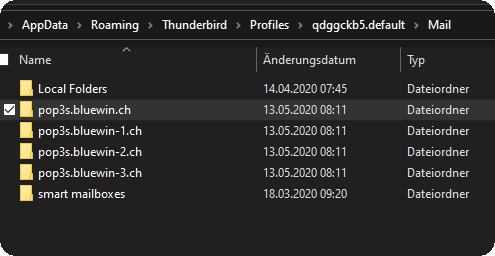

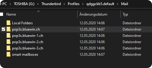

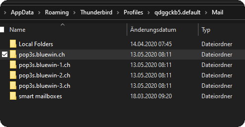

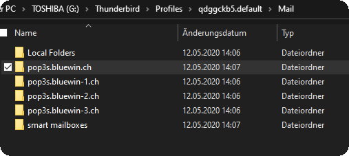

    Ich gehe davon aus, dass die Konten vorhanden sind ( Dateianhänge) "Konten-xxx.jpg")
    Die Datenbanken wie inbox, sent, drafts sind vorhanden und nicht leer

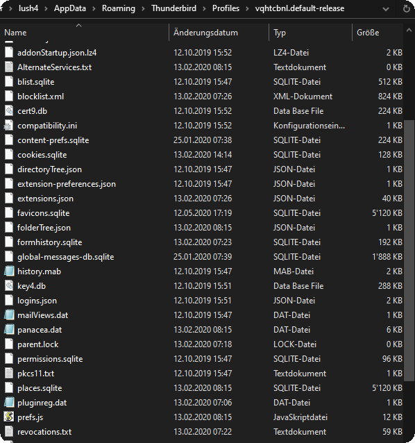

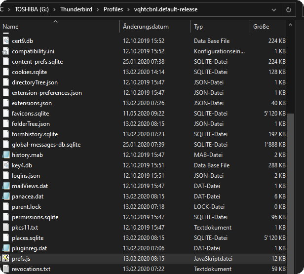

    Die beiden "Prefs"-Dateien sind gleich gross ( Dateianhänge "Prefs_.jpg" )

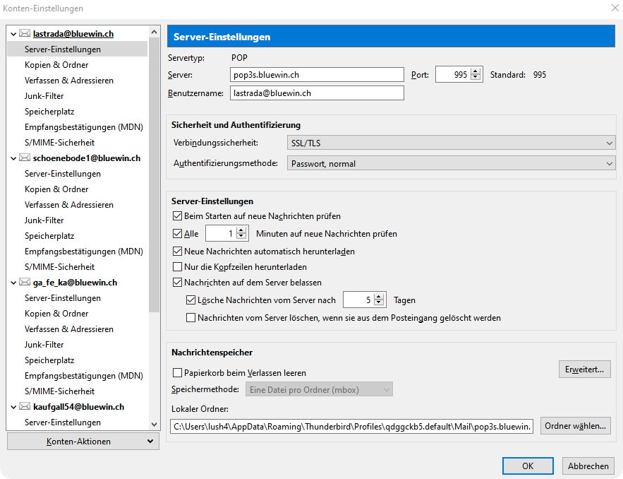

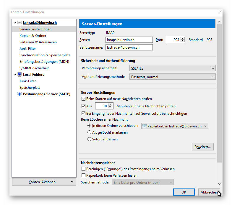

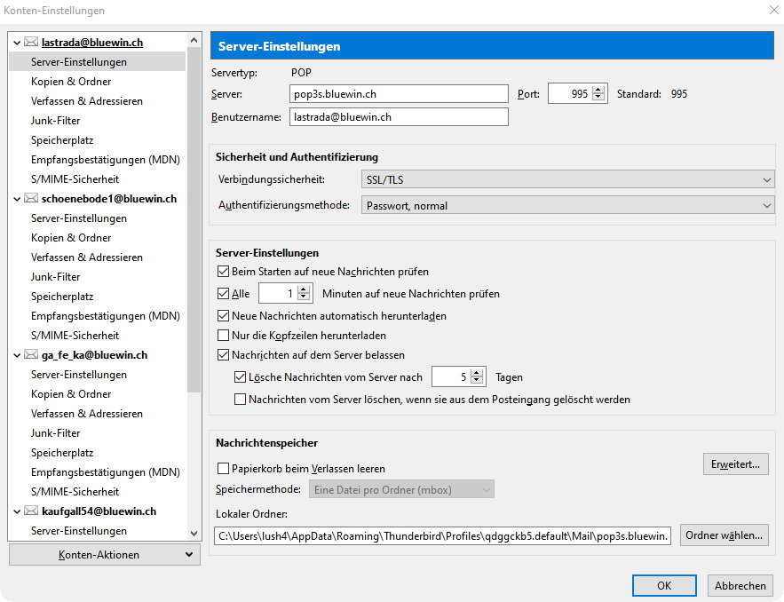

    Kontoeinstellung beim Funktionierenden Thunderbird Dateianhang :"Thunderbird_Kontoeinstellungen_1.jpg"
    Server: pop3s.bluewin.ch

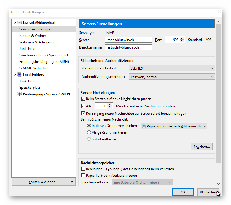

    Kontoeinstellung nach Uebernahme auf neuer Platte: Dateianhang :" Thunderbird_Kontoeinst-neu PC.png"
    Server imaps.bluewin.ch
    Gruss Mallogan

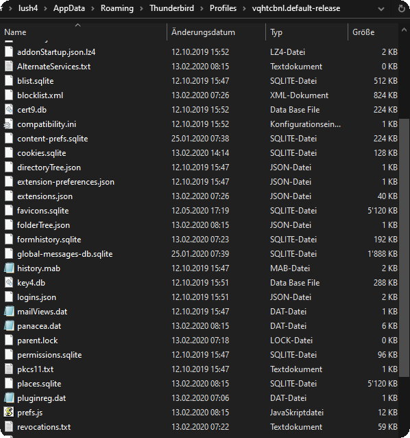

    irgendwas ist bei der Übertragung nicht richtig gelaufen. Laut Deinen Screenshots ist qdggckb5.dfault anscheinend das ursprüngliche Profil auf dem alten PC. Auf dem neuen wird aber vqhtcbnl.default-release ausgewiesen, während in dem einen Screenshot von den Servereinstellungen wieder oder noch qdggckb5.dfault als Speicherort angezeigt wird. Falls das andersrum ist, stell es bitte kurz klar, welches Profil wohin gehört.

    mir ist außerdem in deinem Screenshot aufgefallen, dass die fehlenden Kontenordner sehr wohl da sind, denn ich sehe 3 Ordner mit dem Namen bluewin.ch alle mit einer angehängten Zahl. z.B. bluewin-2.ch . Diese Ordner werden in Thunderbird nicht angezeigt, da gab es mal früher Probleme und Thunderbird hat evtl. defekte Konten neu angelegt. Die Frage ist, enthalten diese Ordner Dateien ohne Dateiendung wie inbox u.a. und habe diese Größen ungleich 0 KB? Untersuche diese Ordner und poste die Ergebnisse.
    Falls du dort gefüllte(!) Datenbänke findest, benenne diese um in z.B. inbox2, inbox3 usw und kopiere sie in den Ordner Local Folders (auf Dateiebene), wobei Thunderbird geschlossen sein muss. Nach Neustart müssten jetzt im lokalen Ordner (diesmal in Thunderbird) Ordner gleichen Namens mit Emails darin zu finden sein.
