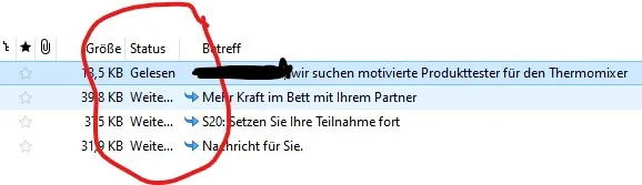

    Wie kann ich die Anzeige, dass eine Mail weitergeleitet wurde, ausblenden? (entfernen, global nicht mehr anzeigen, löschen) Egal, nur das Weiterleitungssymbol soll nicht mehr sichtbar sein.

    • 6. Juli 2020 um 12:21
    Zitat von Feuerdrache
    Ich vermute, dass es elmue um die Anzeige in der Nachrichten-/Themenliste geht:
    richtig, das vermute ich auch.
    Vermute aber, dass es die Spalte "Status" sein könnte
    Nein, die ist es nicht:
    Wie ich oben schrieb, stammt der Pfeil aus dem X-Mozilla-Status:
    From - Thu Jul  2 10:31:16 2020
    X-Account-Key: account8
    X-UIDL: rdkd15.8lc.10
    X-Mozilla-Status: 1001
    X-Mozilla-Status2: 00000000
    X-Mozilla-Keys:
    Return-Path: <bounce@wikipedia.org>
    Bei der obersten Mail in meinem Screenshot habe ich das Flag MSG_FLAG_FORWARDED entfernt. Ich habe also 1001 zu 0001 (gelesen) geändert:
    From - Mon Jul 06 12:09:45 2020
    X-Mozilla-Status: 0001
    X-Mozilla-Keys:                                                                                 X-Account-Key: account8
    X-UIDL: rdkd15.8lc.9
    Return-Path: <>

    Vielen Dank für die Antworten.
    Die Spalte Status hatte ich bisher gar nicht eingeblendet.
    Es geht mir um die blauen Pfeile.
    Das mit dem Flag MSG_FLAG_FORWARDED habe ich unbewusst mitbekommen.
    Ich habe mir zwei identische Mails geschickt und eine davon weitergeleitet.
    Dann den Seitenquelltext (Strg+u) angesehen und verglichen.
    Mit einem Editor habe ich dann im "Mailfile" aus "1001" "0001" gemacht.
    Der blaue Pfeil ist trotzdem geblieben und in der Statusspalte steht "Weitergeleitet".
    Die Statussspalte kann ich ausblenden.
    Aber gegen die blauen Pfeile habe ich keinen Plan.
