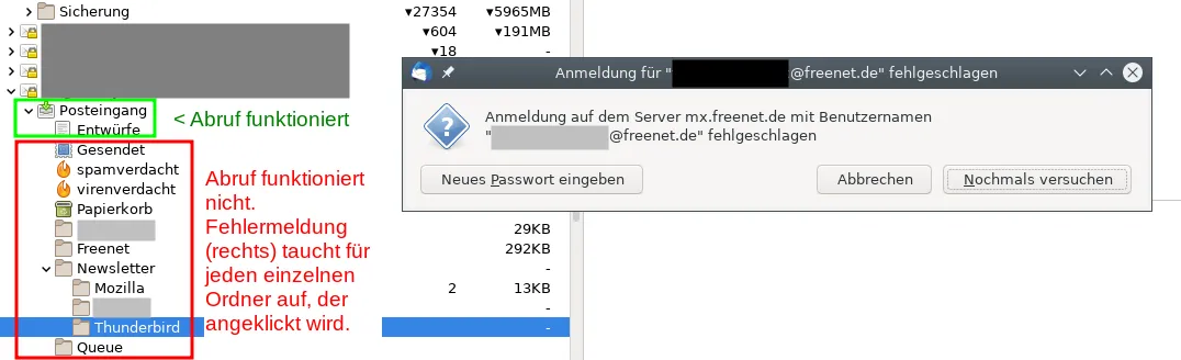

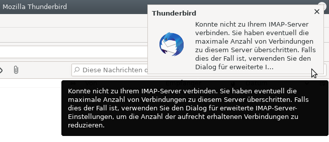

    ich stelle gleich den Bildschirmausdruck der Fehlermeldung an den Beginn meiner Ausführungen:
    Hätte ich nur ein IMAP-Konto am Laufen, dann könnte ich vielleicht mit dieser unvollständigen (und damit eigentlich nutzlosen) Fehlermeldung gut leben.

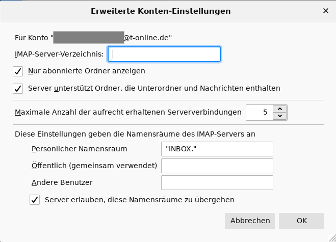

    Jedes IMAP-Konto in den Profilen wurde gemäß den vom Thunderbird vorgeschlagenen Standardeinstellungen ( bzw. gegebenenfalls vom Kontenanbieter geforderten besonderen Einstellungen) manuell eingerichtet und bei [Konten-Einstellungen]-[IMAP-Kontoname]-[Server-Einstellungen]-[Erweiterte Konten-Einstellungen] wurden meinerseits keine Extrawürste gebraten, will heißen, dort wurde nicht verändert. Bildschirmausdruck eines T-Online-Kontos:
    In meinen drei Hauptprofilen (identisch hinsichtlich der Anzahl der IMAP- und POP3-Konten) nerven aber wenig aussagekräftige Fehlermeldungen, die seit etwa 48 Stunden mal in dem einen Profil und den beiden anderen Profilen nicht, und auch nicht immer aufploppen.

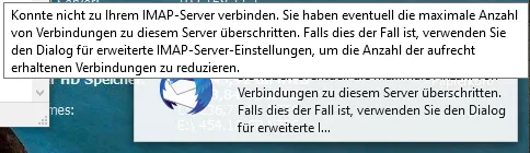

    Es erfordert den mouse hover, um den Fehlermeldungstext überhaupt vollständig lesen zu können, weil sich das Fehlermeldungsfenster nicht vergrößern lässt.
    Wenn man das nicht schnell genug macht, verschwindet das Fehlermeldungsfenster nach wenigen Sekunden ganz.
    Der betroffene IMAP-Server wird nicht benannt, was die Fehlermeldung obsolet macht, wenn man mehr als ein IMAP-Konto am Laufen hat. Bei mir sind es mehr als zehn! Manche davon werden noch (aus historischen Gründen: meine Anfänge waren noch mit POP3) parallel als POP3 geführt.
    Der betroffene IMAP-Server müsste meines Erachtens schon benannt sein, damit man auch gezielt prüfen kann. Das ist leider nicht der Fall!
    Wenn dann, jeweils nach wenigen Sekunden, drei, vier oder fünfmal das gleiche Fenster aufploppt, ohne es konkret jeweils einem Konto zuordnen zu können, ist das schlicht und zurückhaltend formuliert Unfug.
    Das ist hier mit TB 60.9.1 unter Windows 10 nicht so. Hier ist der Dialog mit der vollständigen Meldung lesbar. Wenn ich daran denke, kann ich beim nächsten Mal einen Screenshot erstellen.

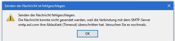

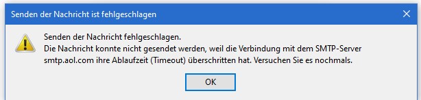

    Gerade beim Versenden einer Mail aus einem AOL-Konto:
    Ein erneuter Versuch nach dem Erstellen des Screenshots war dann erfolgreich. Bekanntlich ist mein System nicht durch Sicherheits- oder Tuning-Tools verseucht. Hier werkelt nur der Defender.

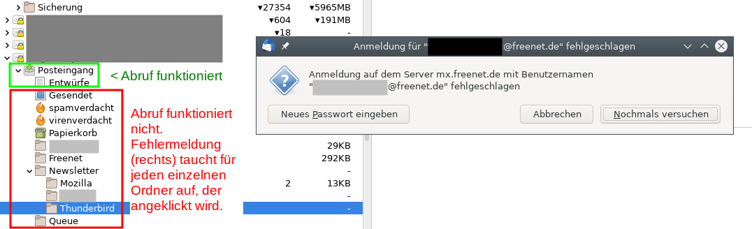

    danke für den Bildschirmausdruck. So etwas hatte ich ab und an auch schon einmal, aber für die Vielzahl von Sendevorgängen und die Gesamtzahl der laufenden Mailkonten kam dies relativ selten vor.
    Feststellen konnte ich inzwischen, dass es ausschließlich Konten von GMX, WEB.DE (United Internet) und Freenet.de (Freenet Group) betrifft.
    Aber ist Dir schon mal so ein Phänomen begegnet (hier beispielhafter Bildschirmausdruck eines Freenet.de-Kontos)?:

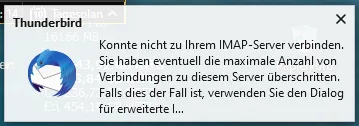

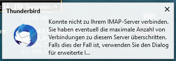

    Dein Problem ist anscheinend ansteckend ^^. Heute Morgen hatte ich nämlich erstmals auch das:
    Hab dann einen Batch zum Starten von Thunderbird mit IMAP-Logging erstellt und direkt noch mal gestartet und wieder
    bekommen.
    Im Log kann ich mit meinen Kenntnissen aktuell keine Einträge erkennen, die zu dieser Fehlermeldung passen würden. Außerdem kann ich trotz dieser Meldung alle IMAP-Ordner in diesem Thunderbird anticken und deren Inhalt lesen.
    Das Log ist ziemlich lang, weil in dem einen IMAP-Konto über 2.000 Mails im Posteingang liegen (Größe auf dem Datenträger 50.3 MB). Die werden alle auf Status 'seen' abgeklappert. So in der Art:
