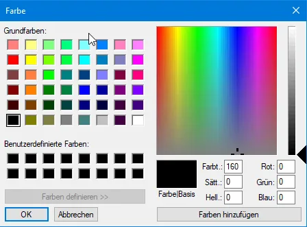

    Hallo
    Habe neu Thunderbird heruntergeladen und mit meiner @besonet.ch-Mailadresse ein IMAP-Konto eingerichtet. Wie lassen sich individuelle Mails gestelten? Möchte zum Beispiel eine Nachricht mit Textabschnitten in verschiedenen Farben erstellen. Leider zeigt sich bei Schriftfarbe nur die voreigestellte Hauptfarbe.
    Vielen Dank für eure Hilfe und freundliche Grüsse
    Manolito

    Schreibe Deine Mail. Markiere den Text den Du in einer anderen Farbe haben willst. Klicke auf das schwarze Kästchen (siehe Bild)
    Dann kommt dieses Fenster:
    Klicke auf das Kästchen 'Farbe auswählen'
    Im sich dann öffnenden Fenster kannst Du jede beliebige Farbe wählen.
    Nun noch zweimal mit OK bestätigen. Das war es auch schon.

    Road-Runners Lösung funktioniert natürlich nur bei html-Mails. Prüfe also, ob Du Reintext-Mails (funktioniert nicht) oder html-Mails (funktioniert wie von Road-Runner beschrieben) verwendest.
    Dir ist bewusst, dass Du niemals weißt, wie eine solche html-Mail beim Empfänger ankommt? Es gibt keinen Standard für html-Mails und jeder Hersteller kocht hier gerne sein eigenes Süppchen.
