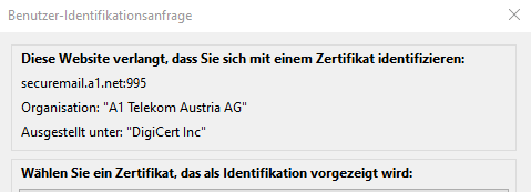

    Seit ca. 1 Jahr kommt beim starten von Thunderbird eine Fehlermeldung das es ein Zertifikat von A1 braucht und man soll eines auswählen.
    Dort kann ich aber nur eigene Zertifikate auswählen.
    Tu ich das wird die Verbindung zum Mail-Clienten zurückgesetzt.
    Wenn ich auf "abbrechen" gehe funktioniert alles Bestens.
    Beim nächsten starten kommt aber wieder die Frage nach dem Zertifikat.
    Seit dem letzten TB update kommt dieses Fenster allerdings in kurzen Zeitabständen wieder...

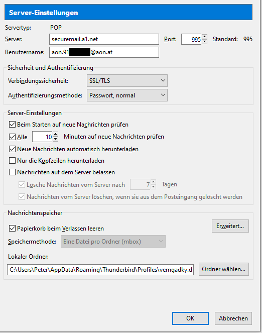

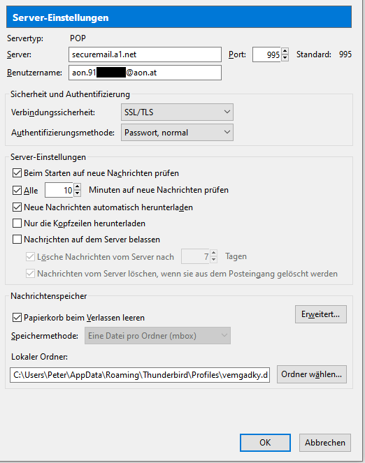

    Hier auch noch meine Mail-Einstellungen:
    Ich hoffe hier hat noch jemand eine Idee..

    Danke für die Info, da es automatisch passiert ist, dachte ich das gehört so. Hab sie nun direkt hochgeladen...

    Zum Thema 'signieren von Nachrichten' kann ich mangels Erfahrung nicht so viel beitragen. Jedoch kann ich schon mal schreiben, dass die Maileinstellungen damit nichts zu tun haben (Dein 2. Screenshot). Der Ansatzpunkt müsste das nun integrierte OpenPGP sein (Extras > OpenPGP). Es könnte auch sein, dass das benötigte Zertifikat nicht im richtigen Zertifikatsspeicher abgelegt ist. Hinzu kommt, dass sich mit Thunderbird 78.x gerade ganz frisch erst eine Menge in diesem Bereich geändert hat und die Hilfestellung von Mozilla dies noch nicht wiedergibt. Vielleicht schaut Susi to visit hier mal rein und kann Dir da entscheidend weiterhelfen.

    Was mich erstaunt drein schauen lässt, das ist die in #1 gezeigte Meldung. So eine habe ich noch nicht gesehen. Hier fragt A1 nach einem Zertifikat des Benutzers. Ich kenne es nur umgekehrt, d.h. dass der Server sich beim Verbindungsaufbau gegenüber dem Thunderbird identifiziert.
