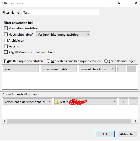

    Hallo Fritz,
    Das tut mir leid, ich drücke dir die Daumen.
    zu 1.) Das sollte eigentlich nichts machen
    Als Alternative kannst du den oder die Ordner auch als Unterordner deines Lokalen Ordners anlegen, dann muss der Filter unter "Auszuführende Aktionen" lauten:
    Verschieben der Nachricht in: (oder Kopieren, dann bleiben die Originale im Postfach, schützt vor Verlusten)
    Lokale Ordner - Unterordner entsprechend auswählen
    2.) Ich habe unten rechts eine Schaltfläche mit OK - ist die vielleicht verdeckt?
    Zieh mal das Filterfenster etwas größer, indem du es an einer Ecke mit der Maus "anfasst" - der Cursor ändert sich dann in einen Pfeil in zwei Richtungen - und mit gedrückter linker Taste aufziehst.
    3.) Hmmm - sind die alten Mails sicher noch alle im Posteingang? Manchmal landen die auch irgendwann - je nach Einstellung beim Provider bei IMAP Konten, sonst gemäß den Archivierungseinstellungen von Thunderbird, in Unterordnern.
    Als "Erste Hilfe" solltest du mal alle Mails in die neuen Ordner KOPIEREN, nicht verschieben.
    Das machst du, indem du die Mails mit der Maus auf den neuen Ordner ziehst und dabei die "STRG" Taste festhältst.
    Beim IMAP Konto kann das evtl. etwas dauern.
    Danach den Posteingang beobachten, die neuen erwünschten Mails sollten dann in den ausgewählten Ordnern auftauchen, der Rest im Posteingang bleiben. So der Plan ;-)
    4.) Einen umgekehrten Filter kannst du mit "Ist nicht in meinem Adressbuch" erstellen, dann sollten die neuen Ordner wohl "unerwünscht" heißen
    Dann kannst du den Schritt mit dem Kopieren weglassen, aber Achtung, die bereits verschobenen Mails müssen dann wieder zurück!
    Leider wirst du / werden wir ein wenig testen müssen, meine Erfahrung mit PC ist: 5% Wissen - 10% Versuch und Irrtum - 85% Keine Ahnung, wieso, aber jetzt geht's auf ein mal :)
    Inwieweit Windows 8 hier eine Rolle spielt, kann ich allerdings nicht sagen, sollte es aber nicht.
    Das ist bei mir damals genau eine Woche auf einem neuen Notebook gewesen, dann habe ich auf Windows 7 zurück installiert und auf Windows 10 gewartet, also keine Erfahrung mit der Version.
    Ich bin mir aber sicher, dass wir Thunderbird so hinbekommen, wie du es brauchst.
    Meine Zeit - die nehme ich mir gerne, wenn ich sie habe, das kann aber auch mal erst am nächsten Tag sein.
    Mein "alter Herr" ist in deinem Alter und hat sich zur Rente auch einen PC zugelegt, ich finde das immer Klasse, wenn man sich an was Neues ranwagt.
    Viel Erfolg
