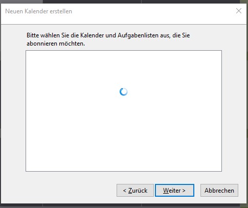

    Aber bei der Neuanlage der Kalender passiert wieder nichts, siehe Anhang:
    Was kann ich noch tun?

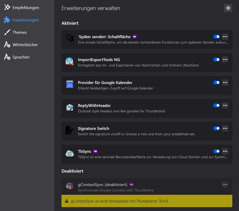

    • 27. Oktober 2020 um 17:58
    Siehe Anhang

    • 27. Oktober 2020 um 18:07
    Du hast den Provider for Google Kalender und TbSnc installiert.
    Warum beide?
    Entweder Du synchronisierst Deine Kalender mit dem dem PfG oder mit TbSync.
    Deaktiviere bitte auch einmal TbSync
    Und beschreibe genau wie Du den Kalender einrichtest, am besten noch mit Bildern.

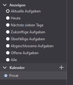

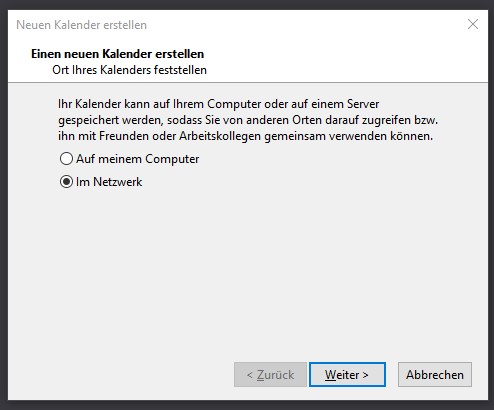

    OK, ich habe TbSync deaktiviert.

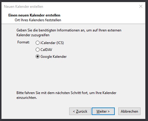

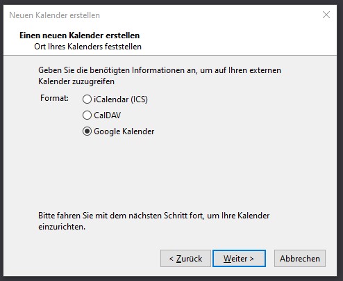

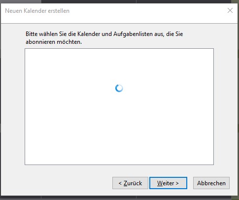

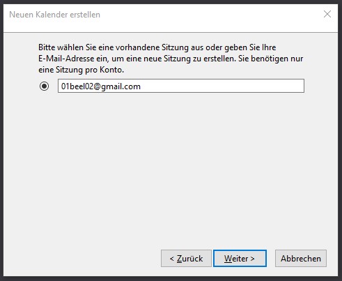

    Die einzelnen Schritte zur Neuanlage des Kalender sind im Anhang.

    • 27. Oktober 2020 um 18:46
    Hallo Lirex,
    das sieht alles richtig aus, aber leider hast Du nicht die Fragen beantwortet die wir Dir am Anfang gestellt haben.
    Das wäre vielleicht noch interessant.
