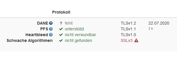

    Hier ein Screenshot von https://de.ssl-tools.net/mailservers betreffend den Firmenserver.

    Zitat von Karl Federschmidt
    aber TLS 1.2 ("Dane") fehlt.
    DANE (DNSSEC) und TLS sind zwei getrennte Dinge. Es handelt sich um zwei komplett unabhängige Spalten in dem Screenshot bzw. auf der Test-Website. TLS 1.2 scheint in Deinem Screenshot sehr wohl unterstützt zu werden (was gut und ausreichend ist). Das alte SSLv3 wird leider auch noch unterstützt, was eher nicht gut ist.

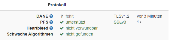

    Zum Vergleich ein Screenshot von meinem Server:
