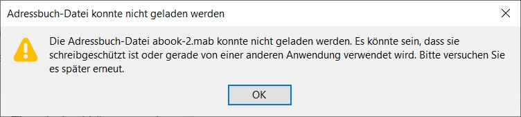

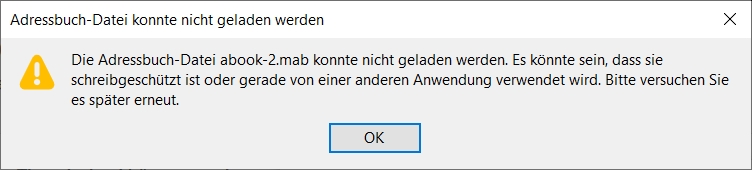

    4. Während des Startvorgangs erscheint zunächst die Fehlermeldung:
    5. Nach Bestätigen mit "OK" sind tatsächlich alle Inhalte der Adressbücher (anscheinend) verschwunden:

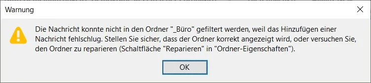

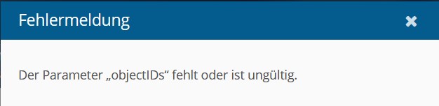

    7. Da die E-Mails weiter nicht (wie normal) automatisch abgerufen werden, Abruf aller Konten manuell auslösen. Es erscheint die Passwort-Abfrage und nach dessen Eingabe die nächste Fehlermeldung bzgl. eines (von vielen) meiner eingerichteten Filter:

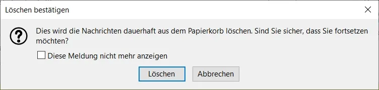

    8. Danach anklicken einiger Ordner meiner TB-Struktur. Dabei werden jeweils der Ordnerinhalt und die Anzahlen der darin enthaltenen Nachrichten angezeigt.
    9. TB wieder schließen und neu starten. Dann Testmail an mich selbst senden. Ergebnis:

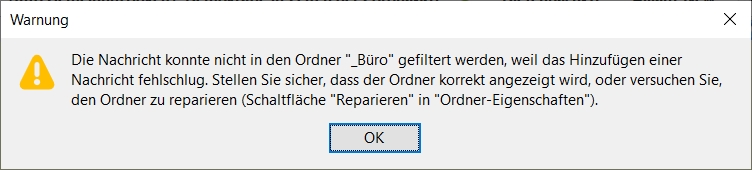

    10. Diejenigen Mails, die nach den angelegten Filtern in Ordner verschoben werden, die bereits angeklickt waren, werden nun wieder korrekt gefiltert und verschoben. Bei denjenigen Ordnern, die noch nicht angeklickt waren, erscheint jedoch wieder die entsprechende Fehlermeldung wie unter 7.

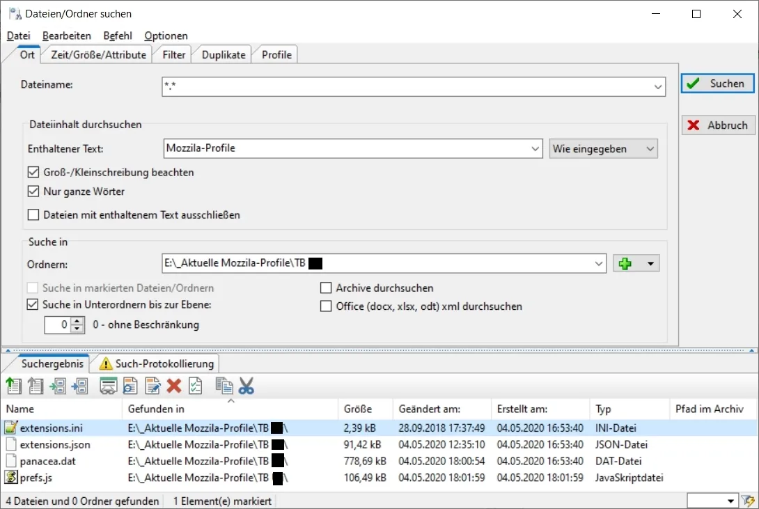

    P. S.: Ein ergänzender Hinweis noch: Bei einer Textsuche nach "Mozzila-Profile" in den Dateien der Ordnerstruktur unter Windows wurden (jeweils im Stammverzeichnis des Profils) vier Dateien gefunden, die den angegebenen Suchstring (und damit den Profilpfad - leider jeweils mannigfaltig:(, so dass auch das manuelle Abändern des Pfades nicht praktikabel erscheint;() im Klartext enthielten (extensions.ini, extensions.json, panacea.dat und prefs.js):
    Das ist ungewöhnlich, und kenne es aus dem Forum nicht. Wie viele Adressbücher hast du?
    Öffne das genannte mit einem Editor z.B. Notepad++
    Kannst du dort Namen und Emailadressen erkennen? Die Datei3b abook.mab oder abook-3.mab existiert bei dir nicht?

    Die Fehlermeldung unter 7) kommt mir merkwürdig vor, die kommt nicht von Thunderbird. Meine Vermutung ist, dass AVAST dazwischenfunkt. Um das auszuschließen, müsste diese Software komplett deinstallieren. Ein Deaktivieren von Sicherheitssoftware reicht hier überhaupt nicht.

    Ein ergänzender Hinweis noch: Bei einer Textsuche nach "Mozzila-Profile" in den Dateien der Ordnerstruktur unter Windows wurden (jeweils im Stammverzeichnis des Profils) vier Dateien gefunden, die den angegebenen Suchstring (und damit den Profilpfad - leider jeweils mannigfaltig :( , so dass auch das manuelle Abändern des Pfades nicht praktikabel erscheint ;( ) im Klartext enthielten (extensions.ini, extensions.json, panacea.dat und prefs.js):
    Was meinst du daraus schließen zu können? Nach welchem Text hast du denn gesucht? Der Profilpfad steht ja in einigen Profildateien drin.

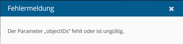

    Bitte verzeih mir, wenn ich Dir hier widerspreche, Die Fehlermeldung kommt definitiv nicht von AVAST. Das ergibt sich auch aus Punkt 10):

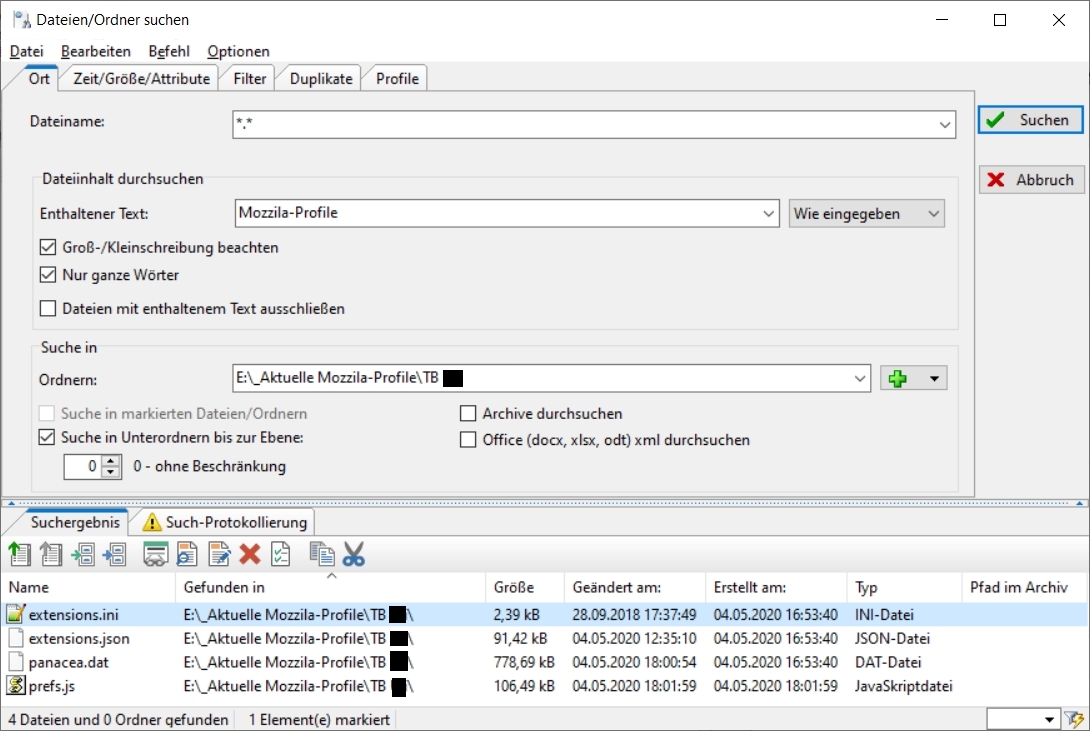

    Wie ich schrieb und auch aus dem Bild ersichtlich ist, suchte ich nach dem Text "Mozzila-Profile" (als Bestandteil des absoluten Dateipfades). Mit Notepad++ (den Editor verwende ich selbst auch) hatte ich zuvor in den verschiedensten Konfigurationsdateienbereits nachgesehen, wo und wie der Pfad darin auftaucht. Da ich im Pfad Leerzeichen verwende, suchte ich nicht nach dem ganzen Pfad, sondern verwendete diesen, für meinen Pfad charakteristischen Teil.
    Der Schluss, den ich daraus ziehe, ist der, dass mein Profilpfad in allen Dateien des Profils nur in exakt den vier von mir angegebenen Konfigurationsdateien verzeichnet ist.

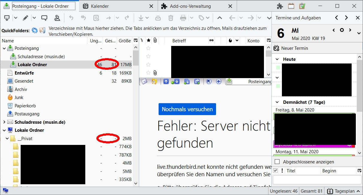

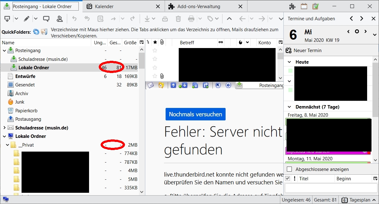

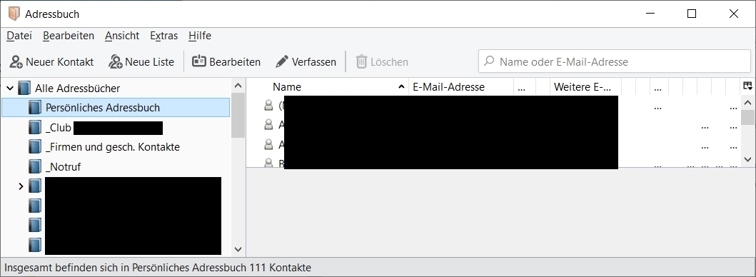

    Hier noch das Bild, wie mein TB-Fenster aussieht (die Fehlermeldung "Server nicht gefunden" kommt vom abgeschalteten WLAN):
    Ich habe hier zwei rote Ellipsen als Markierungen eingezeichnet. In der oberen werden die Anzahlen der ungelesenen und gesamten Dateien im Ordner korrekt angezeigt, während sie dies in der unteren (als Beispiel) nicht tun, sondern eben erst, wenn ich sie anklicke.
    Nach Ausführen des Punktes 5) im Themenstart brach ich ab, da ich denke, dass bis hierhin zumindest der Beweis erbracht ist, dass es nichts, aber auch gar nichts mit AVAST zu tun hat, sondern, wie von mir vermutete bzw. ja vorhin sogar dreist behauptet, ein reines TB-Problem ist.

    OK, die meisten Thunderbird-Fehlermeldungen haben einen blauen oberen Rand und das Wort Thunderbird ist deutlich zu sehen. Leider sitze ich nicht vor deinem Computer, so dass es schwer wird, hier eine Ursache zu finden.

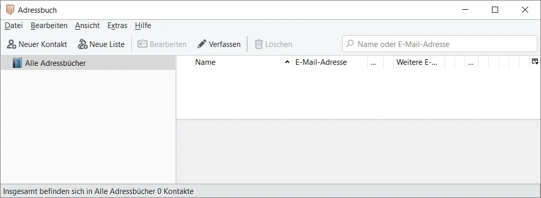

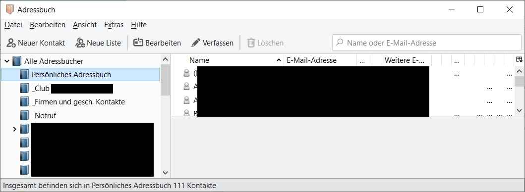

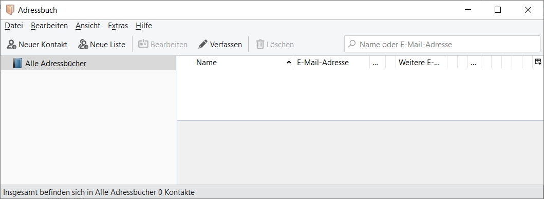

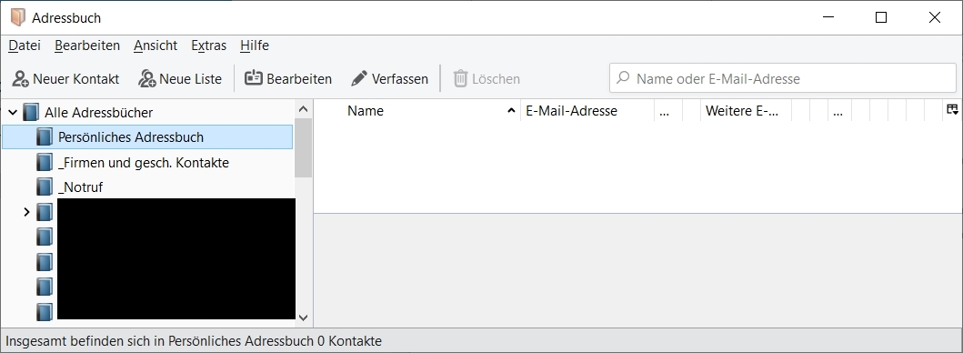

    Kommen wir auf das Adressbuch zurück. Nach deiner Beschreibung müsste es also im Profil ca. 20 abook-x.mab geben, korrekt? Welche Größen haben die, bzw. lassen die sich mit eine Editor öffnen?
    Was mich nun wundert, dass lt. deines Screenshots neben "Alle Adressbücher" kein Plus-Zeichen steht. Denn Thunderbird legt zumindest 2 an: Persönliches Adressbuch und "Gesammelte Adressen" , letzteres heißt im Profil history.mab außerdem gibt es Dateien, die impab.x.mab heißen, das sind importierte Adressbücher.
    Probiere jetzt bitte Folgendes aus;
    Erzeuge in Thunderbird zwei Adressbücher Name egal. Wenn du jetzt Thunderbird schließt, müssten dort 2 neue abook.mab zu sehen sein. Jetzt kopierst z.B. abook-1.mab und abook-2.mab aus deinem alten Bestand über die beiden gleichnamigen Dateien.
    Befinden sich jetzt in Thunderbird in den beiden neuen Adressbüchern Kontakte?
    Darauf hatte ich bisher nicht geachtet. Andererseits: Dann, denke ich, würden oder sollten auch andere (Dialog-)Meldungen von TB das selbe Verhalten zeigen. Ich habe mal auf die Schnelle eine solche erzeugt, in dem ich angab, eine Nachricht aus dem Papierkorb löschen zu wollen:
    Diese Meldung - die doch bestimmt von TB kommt, oder? - ist meines Erachtens vom Design absolut gleich zu der Fehlermeldung bzgl. der Adressbücher (s. o. unter 4). Der einzige Unterschied ist, dass bei der "Warnmeldung" des (angeblich) fehlenden Adressbuches das Ausrufezeichen farbig markiert ist, während die reine "Rückfrage" mit dem Fragezeichen grau gestaltet ist. Dies macht für mich auch durchaus Sinn, da die Meldung zum Löschen ja auf keine "Fehlfunktion" hinweist, weswegen ich - meines Dafürhalten nach konsequent - die Meldung durch Ankreuzen des Feldes "Diese Meldung nicht mehr anzeigen" auch dauerhaft unterdrücken könnte, was wiederum bei der Fehlermeldung - sinnvoller Weise - nicht der Fall ist.

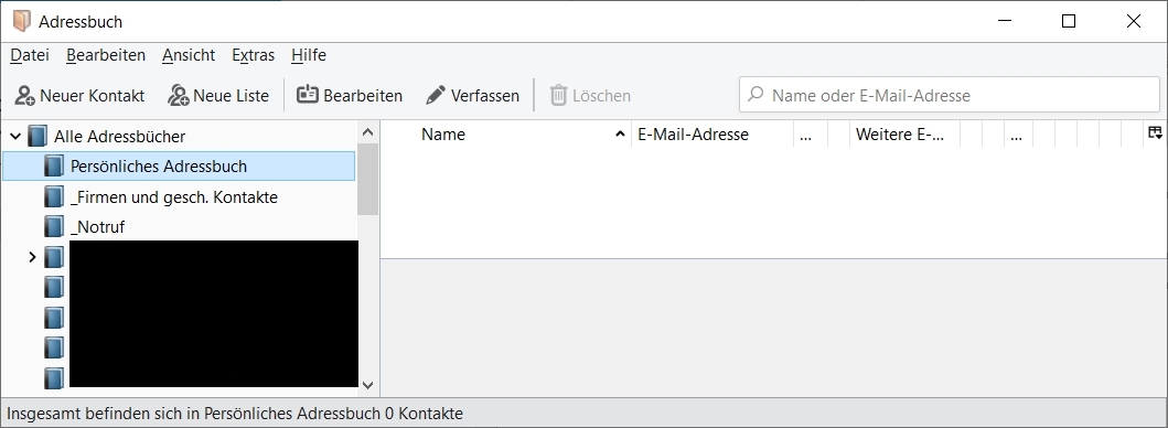

    Ja, so hatte ich es zumindest gedacht, allerdings wohl nicht genau hingesehen:sleeping:. Als mich jetzt vergewissern wollte, war ich deshalb selbst überrascht:
    Es existieren hierzu die mab-Dateien abook.mab sowie abook-1.mab bis abook-7.mab, sind also schon mal 8. Dazu gibt es, wie Du später richtig erwähnst, die history.mab. Soweit alles nachvollziehbar. Allerdings existieren dann noch folgende mabs: impab.mab sowie impab-1.mab bis impab-19.mab, wobei allerdings die Nummern 8, 10 und 25 ausgelassen sind. Macht also nochmals 17 dazu, sodass es in der Summe 26 sind, was auch der Anzahl der Bücher in TB entspricht. Sorry, da hatte ich also definitiv nicht richtig hingeschaut und wohl vorschnell aus dem Namen impab-19.mab auf die 20 geschlossen:(.
    Danke übrigens für Deinen Hinweis, dass es sich bei den impab.x.mab um importierte Bücher handelt. Das war mir tatsächlich bisher nicht bekannt und deshalb für mich interessant!
    Die Dateigrößen variieren dabei zwischen 3 kB und 235 kB. Und ja, sie lassen sich z. B. in Notepad++ einwandfrei öffnen und machen auch vom Inhalt her einen korrekten Eindruck.

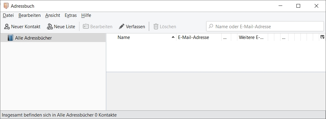

    Danke, auch das finde ich eine gute Idee:thumbsup:! Ich habe also zwei neue (leere) Adressbücher mit den Namen Test für Problem "Verschieben des Profils" 1 und Test für Problem "Verschieben des Profils" 2 (ernsthaft bewusst kompliziert gewählt, um "nebenbei" zu verstehen, ob z. B. Leer- oder Sonderzeichen hier einen Einfluss haben könnten) erzeugt.
    Nach Schließen von TB sind auch - korrekt - zwei neue Dateien abook-8.mab und abook-8.mab angelegt, die jeweils 2 kB groß sind, sich ebenfalls problemlos mit Notepad++ öffnen lassen und, denke ich zumindest, die Grundkonfiguration für die Anzeige (Formatierung) der Bücher (Inhalt ist ja noch keiner drin) beinhalten.
    Wie von Dir angedacht, kopierte ich die Dateien abook-1.mab und abook-2.mab über die gerade neu erzeugten. Nach dem neuen Starten von TB sind in den neu erzeugten Büchern auch korrekt exakt die selben Inhalte wie in den Büchern, die ich darüber kopierte. Ich denke, dies ist damit schon mal ein Test, dass diese zwei Bücher keine Fehler beinhalten.

    Tja, leider der gleiche Effekt wie beim letzten Mal :(...

    Hab' ich was kritisiert? Ich denke nein. Ich hatte nur auf Deine Frage geantwortet, was nicht gehen würde - und das war in meinem Fall eben genau diese Anleitung. Diese habe ich damit aber nicht "kritisiert". Ganz im Gegenteil schrieb ich ja auch eingangs dieses Themas, dass ich bisher exakt so vorgegangen war und es bisher auch immer so einfach funktioniert hatte, wie es dort beschrieben ist.
    Zwischenzeitlich hab' ich mich nun selbst weiter intensiv mit dem Problem auseinandergesetzt und dieses mit einiger Geduld und viel "try and error" letztlich lösen können:)! Ich schildere hier zum Abschluss, wo (ich glaube, dass) der Fehler lag und welcher Hinweis von Dir mich auf den entscheidenden Punkt brachte:
    Nachdem ich das letzte Mal vor sechs Jahren mein Profil "erneuert" hatte, dachte ich mir, dass es ja nicht schaden würde, diese Gelegenheit zu nutzen, mich mal wieder daran zu machen, dies zu erledigen. Also ein neues Profil erstellt, die abzurufenden Zugänge dort neu angelegt und eingestellt. Dann natürlich die alten Daten dort hinein importiert. Bzgl. der "alten" E-Mails" war mir dazu insbesondere das Add-on "ImportExportTools NG" hilfreich. Bzgl. der Adressen das Add-on "Addressbooks Synchronizer". Die Filter hab' ich neu angelegt, da ich die alten damit "bereinigen" wollte.
    Der bei mir höchstwahrscheinlich vorhandene Fehler hatte sich tatsächlich wohl in den Adressbüchern versteckt. Daher auch nochmals mein Dank für den entscheidenden Hinweis darauf an Dich, diese genauer zu betrachten. Letztlich lag es wohl an darin von mir angelegten Verteilerlisten. Erst nachdem ich diese in meinem "alten" Profil entfernt hatte, funktioniert seitdem das "Verschieben" des neu angelegten Profils wieder einwandfrei so, wie es in der Anleitung beschrieben ist und, wie ich bereits erwähnte, ja auch von mir selbst zuvor immer problemlos erledigt wurde.
    Also: Ende gut, alles gut!
    Sonnige Grüße nochmals, Steini20
