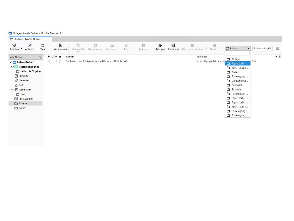

Plötzlich alle Unterordner meines "Ablage"-Ordners verschwunden.
  • rivasol
  • 28. November 2020 um 10:02
  • rivasol
    9. Feb. 2020
    • Thunderbird-Version (konkrete Versionsnummer): 78.5.0
    • Wurde gerade auf eine neue Versionsreihe aktualisiert (alte und neue Version angeben): Nein, Neueinsteiger
    • Betriebssystem + Version: Windows Pro 64-Bit, 20H2, Bild: 19042.630
    • Kontenart (POP / IMAP): POP
    • Postfach-Anbieter (z.B. GMX): GMX, mehrere Konten + Netcologne + T-Online
    • Firewall (Betriebssystem-intern/Externe Software): Windows Firewall
    • Router-Modellbezeichnung (bei Sende-Problemen): FB 7590
    ich habe mich vor einigen Wochen von Microsoft Office und Outlook verabschiedet und bin mit meinen E-Mails auf Thunderbird umgezogen. Habe mich gerade darin etwas mit Add-ons, Symbol- und Ordnerleisten eingerichtet, als von einem Tag auf den anderen in der Ordnerleiste mein Ordner "Ablage" aller Unterordner beraubt wurde und nun leer dasteht. Es waren viele Unterordner gewesen, die auch wiederum Unterordner enthielten, in den ich meine wichtigen E-Mails samt Anhängen speicherte.
    Dafür ist in der Symbolleiste ein Button aufgetaucht, in dem alle Ordner der Ordnerleiste, teilweise mehrfach auftauchen - aber auch dort ohne Unterordner. Siehe anhängende JPG-Datei.
    Ich habe zwei Tage zuvor beim ersten Programmstart einen Hinweis bekommen, mit dem Thunderbird anbot, im gesicherten Modus zu starten, das aber ignoriert. Ein Fehler? Hätte nicht gewusst, was ich dann, hätte machen sollen. Habe außerdem auch den Namen des Ordner "Ablage" ein/zwei Tage zuvor von "Ablage TB" auf "Ablage" geändert. Auch ein Fehler?
    Ich habe im Forum zwar ein Thema gefunden, in dem ein ähnliches Problem behandelt wurde, muss aber zugeben, dass mich die Komplexität der Fehlerbeseitigung etwas überforderte. Ich hoffe, dass ich hier jemanden finde, der mich am Händchen nehmen kann und hilft das Problem zu lösen.
    Ich habe zwar Backups, mit denen ich versuchen könnte, dass System samt Thunderbird zurückzusetzen aber dann würde möglicherweise der Fehler gleich wieder auftreten. Das würde ich gerne vermeiden.

    Hallo rivasol,
    Die mal alle wieder entfernen und auf Standard zurückstellen, weil
    es mit einem oder mehreren davon ein Problem gibt, auf das Thunderbird auch aufmerksam gemacht hat.
    Je nach dem, wie viele Unter-Unterordner und wie lang die Bezeichnungen sind, kommst Du an eine technische Grenze von Windows. Die liegt bei ungefähr 250 Zeichen, wobei vorneweg ja schon eine beträchtliche Länge an Dateipfad in Form von C:\Users\%username%\AppData\Roaming\Thunderbird\Profiles\<xxxxxxxx>.default-release\Mail\Local Folders steht bevor Du dann mit Deiner Struktur überhaupt erst loslegst. In meiner Installation sind das alleine schon 93 Zeichen.
    Wie gesagt, erst mal Thunderbird zurückstellen auf Standard. Falls das nicht hilft, schau mal in dem genannten Pfad auf Dateiebene nach, ob sich dort der Ordner Ablage und seine Unterordner weiterhin befinden und ob die typischen Mbox-Dateien eine relevante Dateigröße haben. Gerne auch mal ein Screenshot dazu hier posten, falls Du Hilfe für eine diesbezügliche Einschätzung haben möchtest.

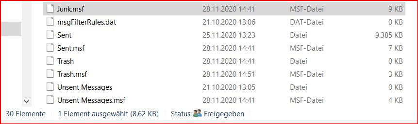

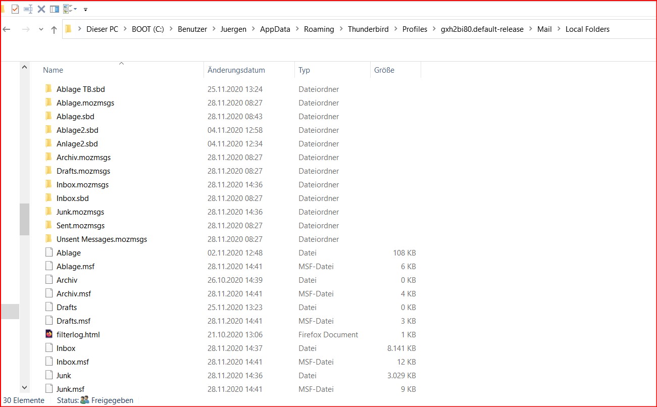

    Mapenzi
    Danke für die Tipps. Habe alle Add-ons bis auf die Rechtschreibehilfe von KaiRo entfernt. An das Zurückstellen auf Standard habe ich mich noch nicht getraut. Sollte ich da sicherheitshalber das Profil sichern?
    Den Inhalt der "Local Folders" habe ich angehängt.

    Eijn Blick auf die Bildschirmkopie Local Folders01 sagt alles:
    dort befindet sich ein Wirrwarr von drei Sammelordnern mit den Namen "Ablage TB.sbd", "Ablage.sbd", "Ablage2.sbd" sowie "Anlage2.sbd" (mit einem "n" !!). Es gibt aber nur eine einzige Mailbox-Datei, die zu einem dieser *.sbd Sammelordner passt, nämlich die Mbox-Datei "Ablage". So etwas kann eigentlich nicht durch eine einmalige Namensänderung eines Hauptordners im Thunderbird -Hauptfensters geschehen, nach meiner Erfahrung wurden zusâtzlich Änderungen manuell im Profilordner vorgenommen.
    Zur Erinnerung: ein Ordner mit Unterordnern in Thunderbird wird im Profil immer durch einen *.sbd Sammelordner und eine Mbox-Datei gleichen Namens dargestellt, also z. B ein Ordner namens "Test" mit Unterordnern ergibt im Profil die Mbox-Datei "Test" und den Sammelordner "Test.sbd", wobei letzterer wiederum die Mbox-Dateien der Unterordner von "Test" enthält.
    Ich kann jetzt leider nicht sehen, welcher von den o. g. *.sbd Ordnern die ursprünglichen Mbox-Dateien des Hauptordners "Ablage" oder "Ablage TB" enthält. Das müsstest du jetzt selber heraus finden und wenn du nicht sicher bist, weitere Screenshots mit den Inhalten dieser *.sbd Ordner zeigen.
    Nehmen wir mal an, alle Mailbox-Dateien der Unterordner befinden sich in "Ablage.sbd", dann müsstest du jetzt in einem Text-Editor die leere Mailbox-Datei "Ablage TB" erstellen und in den Ordner Local Folders einfügen. Dann würde nach Neustart von TB wieder der Ordner "Ablage TB" mit seinen Unterordnern in den Lokalen Ordnern angezeigt.
    Einmal editiert, zuletzt von Mapenzi (28. November 2020 um 16:20) aus folgendem Grund: Ergänzt "in Thunderbird" im zweiten Absatz

    Die Anzahl der im Profiles-Verzeichnis - gxh2...default-release - Mail -Local Folders genannten Ordner hängt mit meinen Versuchen zusammen, meine Ordner und E-Mails aus Outlook nach Thunderbird zu übernehmen. Dort hatte ich mir angewöhnt, die wichtigsten E-Mails in einem "Ablage-Ordner zu sammeln und dafür ein komplexes Unterordner-System aufgebaut. Das hat Jahrzehnte lang gut funktioniert. Weil der gesamte Schriftverkehr ja über E-Mails lief, war es einfacher diese Ordnersammlung in Outlook zu haben als anderswo auf dem PC. Ich habe bei meinem Wechsel auf Thunderbird unterstellt, dass das dort genauso problemlos funktionieren würde. War anfangs leider nicht so. Mein Start fiel auch noch etwas ungünstig in die Zeit des Updates auf die 78er-Version. Habe also erst einmal dort ein Ordnersystem aufgebaut, so wie die E-Mails eintröpfelten und dann als die Übernahme endlich klappte, diesen Ablage-Ordner in "Ablage TB" umbenannt. Die von Outlook übernommenen Ordner sammelte ich zunächst in Ablage2, um sie dann nach Ablage TB zu übernehmen. Als das geschafft war habe ich die Ablage2 gelöscht und die Ablage TB in "Ablage" neu umbenannt. Am nächsten Neustart waren dann alle neuen Unterordner verschwunden.
    Ich habe jetzt beide Ordnersysteme samt Unterordnern mit dirprint als PDF-Dokumente erstellt. Leider sind aber beide zu groß, deswegen hier erst einmal nur den von Ablage TB. Bei dem Vergleich ist mir aufgefallen, dass in diesem Ordner die Dateienanzahl zwar übereinstimmt, die Dateigröße aber doppelt so hoch ist, wie im Ordner Ablage. Ich versuche den nachzureichen, wenn das mit einer neuen Nachricht hier zulässig ist.
    In deiner letzten Nachricht hast du erklärt, wie ich weiter vorgehen soll. Dabei habe ich nicht verstanden, wie ich in einer Text-Datei (*.txt ?) eine leere Mailbox-Datei erstellen soll. Könntest du mir das bitte genauer erläutern.

    Es tut mir leid, ich kann die Chronik der Erstellung der beiden Ordner (und ihrer Unterordner) "Ablage" und "Ablage TB" nicht im Einzelnen nachvollziehen. Ist vielleicht auch besser so, um sich ganz auf die Inhalte von "Ablage.sbd" und "Ablage TB.sbd" zu konzentrieren. Wenn ich allerdings die Dutzende von Mbox-Dateien und die Vielzahl der *.sbd Ordner allein in "Ablage TB.sbd" betrachte, fühle ich mich aus früheren Erfahrungen mit solchen Mega-Strukturen in den Lokalen Ordnern nicht gerade ermutigt, selbige zu bereinigen
    Lokale Ordner keine Inhaltsangabe der Mails
    Unterordner von Aquamedicus nun auch weg
    Warum dein Ordner "Ablage" in Thunderbird keine Unterordner anzeigt, obwohl die zugehôrige Mailbox-Datei "Ablage" neben dem Ordner "Ablage.sbd" in Local Folders existiert, kann ich nicht sagen, solange ich den Inhalt von "Ablage.sbd" nicht kenne.
    Du könntest aber zumindest den ORdner "Ablage TB" mit seinen Unterordnern in TB anzeigen, wenn du, wie ich es schon gestern vorgeschlagen hatte, eine leere Text-Datei erstellen und sie "Ablage" benennen wûrdest. Dazu muss man nicht besondere Kenntnisse von TB haben, das gehört zu den Basisaktionen auf einem PC:
    öffne einen Text-Editor z. B. Notepad, und ohen irgend etwas in das Programm-Fenster zu schreiben, speichere die leere Text-Datei unter dem Namen "Ablage TB", wobei du anschließend die automatisch vom System angehângte Endung .txt abtrennen musst. Dann verschiebst du diese Datei "Ablage TB" in Local Folders. TB erkennt diese (leere) Datei als die Mbox-Datei, die zu dm Ordner "Ablage TB" gehört. Dann TB neu starten und in den Lokalen Ordnern nach dem Ordner "Ablage TB" und seinen Unterordnern schauen.
    Was mir noch auffällt am Inhalt von "Ablage TB" sind die zahlreichen Dateien, deren Namen aus einer Zufallfolge von acht Buchstaben/Ziffern bestehen. Das ist ein ganz tyPisches Ergebnis, wenn man in den Lokalen Ordnern den obersten Ordner einer mehrschichtigen ORdnerhierarchie umbenennt. Dabei kann es durchaus sein, dass TB die entsprechenden Ordner oder Unterordner noch mit dem richtigen Namen anzeigt. Von übersichtlichkeit bzw. Übereinstimmung zwischen Ordnername und Name der entsprechenden Mbox-Datei kann aber nicht mehr die Rede sein.
    Wir können noch einige Tage so weiter machen mit neuen Screenshots. In der Zeit, die ich für das Verfassen von einer oder zwei neuen Antworten brauche, könnte man das Problem direkt am Bildsxchirm lösen !!

    Vielen Dank für den Hinweis auf die Möglichkeit, große Dateien zu verkleinern. Ich habe mich richtig erschrocken, dass ich alter Esel, nicht gleich daran gedacht habe. Und vielen Dank, für die Geduld, mit der ihr mir geholfen habt. Die "Aquamedicus"-Akte habe ich mir heruntergeladen, 47 Seiten im Querformat. Respekt! Ich werde sie auf jeden Fall durcharbeiten. Zunächst aber hab ich erst einmal eueren Rat befolgt und eine leere Testdatei "Ablage TB" - ohne*.txt - in Lokal Folders installiert. Hat funktioniert. Unterordner sind alle vorhanden und mir fällt ein Stein vom Herzen.
    Na siehste, so schwer was das doch gar nicht !! Im Gegensatz zum Fall "Aquamedicus", in dem die gesamten Ordner/Unterordner-Strukturen explodiert und von Hand wiederhergestellt werden mussten, sind bei dir diese Strukturen noch intakt gewesen. Es fehlte halt lediglich die dem Sammel-Ordner "Ablage TB.sbd" zugehörige Mbox-Datei "Ablage TB", aus welchem Grunde auch immer. Da ich nicht im Einzelnen nachvollziehen kann, was du alles gemacht hast, habe ich auch keine Erklârung fûr die verschiedenen Strukturen und deren Entstehung in "Local Folders".
    Auch der in deinem ersten Screenshot gezeigte Button "Ablage" mit den darunter aufgeführten Ordnern ist mir ein Rätsel.
