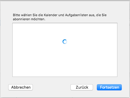

    Ich hab nun noch den Vorgang von #6 verfolgt, doch hat sic leider nichts geändert,
    beim erstellen/einbinden einen neuen Kalenders als Google Kalender, lädt er unendlich nach Eingabe der Addy.
    (siehe Bild) Ich kann dann zwar auf Fortsetzen/Weiter klicken und den Kalender 'erstellen', jedoch wird dann links kein Kalender angezeigt.
    Viele Grüße.

    281
    7.585
    • 22. Dezember 2020 um 12:05
    Hallo on_the_run,
    nur verfolgt oder auch durchgeführt?
    Bitte auch überprüfen:
    Probiere doch mal folgendes: öffne bitte "Einstellungen > Erweitert > Allgemein > Konfiguration" bearbeiten ... und suche nach "javascript.enabled".
    Vermutlich steht dieser Parameter auf "false". Durch Doppelklick kannst du ihn auf "true" umstellen.
    Danach Thunderbird neu starten und nochmal probieren. Wenn alles geklappt hat kannst du über den selben Weg JavaScript wieder abschalten.

  • on_the_run
    16
    23. Sep. 2015
    • 22. Dezember 2020 um 19:39
    Natürlich auch durchgeführt. Kein Erfolg.
    Bzw. stand das im zweiten Abschnitt der Parameter schon auf true. Habe es einmal hin und her.
    Aber kein Ergebnis.
