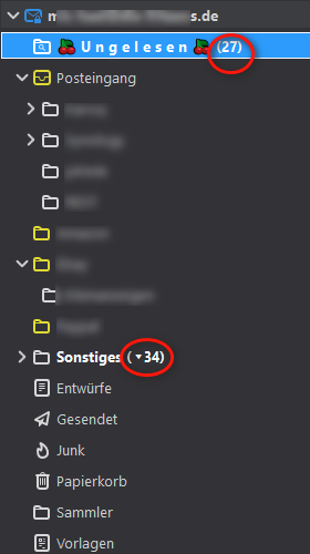

    So zeigt sich aktuell das unten stehende Bild und ja, ich habe alle gewünschten (Unter-)Ordner auch in die Liste der zu durchsuchenden Ordner aufgenommen ;-) Mehrfach nun schon kontrolliert. Während der Suchordner eine Anzahl von aktuell 27 ungelesenen Nachrichten anzeigt, sind es lt. Thunderbird in den Unterverzeichnissen 34, was auch korrekt ist.

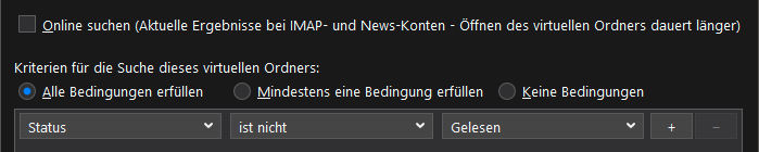

    Die Suchbedingung lautet dabei, es half übrigens nichts eine zusätzliche Bedingung aufzunehmen die nur neue Nachrichten filter, egal ob ich diese Bedingung als einzige oder als weitere Bedingung (OR-Verknüpfung) verwendet habe.

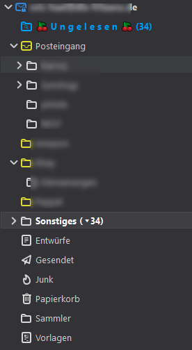

    So sieht es in den Unterverzeichnissen aus, verkürzte Liste, weiter unten kommen dann noch 4 weiter E-Mails so dass sich in der Summe wieder 34 ungelesene Nachrichten ergeben.
    Wie ich nun aber feststellen konnte, bewirkt erst ein Klick auf diese Unterverzeichnisse, dass die E-Mails tatsächlich geladen werden. Auch wenn TB die Anzahl bereits kennt und neben dem Ordnernamen korrekt anzeigt, abgeholt werden diese, so wie es aussieht, erst bei einem Klick auf den Ordner selbst. UND da liegt nun der Hase imPfeffer begraben, denn ab diesem Zeitpunkt stimmt auch die Anzahl und die E-Mails im virt. Ordner wieder.
    Da ich aber keine Lust habe jeweils in alle Unterverzeichnisse reinzuklicken, suche ich natürlich nach einer Lösung, die so funktioniert wie noch vor TB 78.x.x. Denn dort funktionierte der Suchordner ohne Probleme.

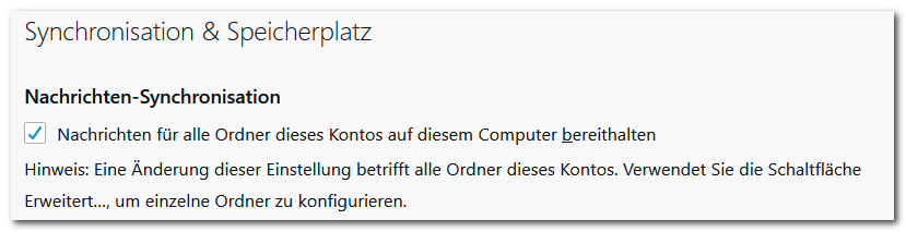

    Die Servereinstellungen, speziell was dieses Postfach angeht ist so, dass alle Nachrichten eigentlich vom IMAP-Konto abgeholt werden sollten:
    Eine andere Option kenne ich leider nicht, die das falsche Verhalten verbessern würde.

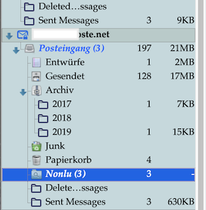

    Ich habe gerade in einem dierser IMAP-Konten einen virtuellen Ordner "Nonlu" (für die ungelesenen) zum Testen angelegt.
    Im folgenden Screenshot sieht man, dass sich im Posteingang 3 ungelesene Mails befinden, der virtuelle Ordner "Nonlu" gibt aber nur 2 ungelesene an :

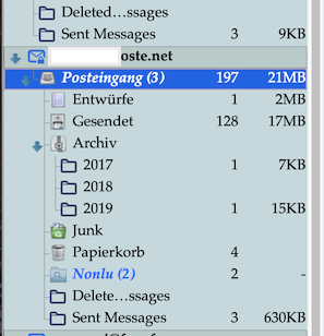

    Sobald ich den virtuellen Ordner "Nonlu" markiere, wird die Zahl der "ungelesenen" aktualisiert :
    Vielleicht ist es bei dir ähnlich ?
