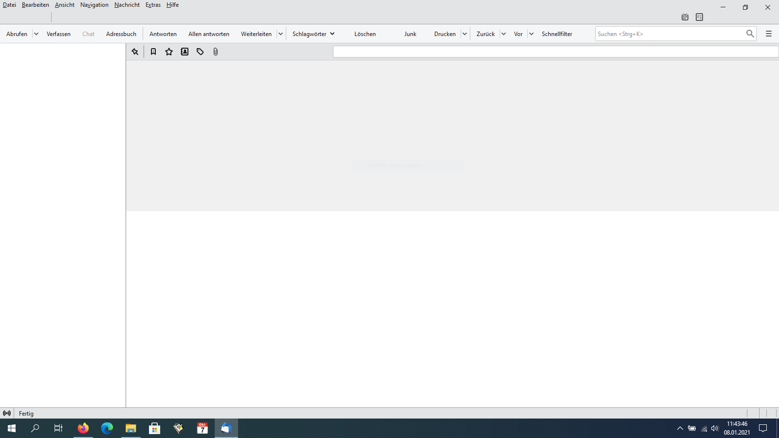

    nach einem GAU (ja, auch DAU...) habe ich Windows 10 neu installiert, und dann TB 78.6.0 .
    Ich habe dann im default-release-Ordner ->AppData->roaming->profiles die Inhalte gelöscht und durch die Profiles-Inhalte der alten Installation (32 Bit) ersetzt.
    Weitere Änderungen habe ich nicht vorgenommen.
    Wunderbar, alles wieder da, Adressbuch, Archive, ich kann die Mails der Konten abrufen.
    Aber: schließe ich TB, erscheint beim nächsten Starten ein, wie soll ich sagen, Fragment der Oberfläche, nicht funktionsfähig.
    Woran liegt das?
    Gruß Ede

    Hallo Ede,
    mache zunächst folgenden Versuch :
    zeige den Profilordner von TB an und beende TB.
    Im Profilordner entferne die Datei addonStartup.json.lz4, dann starte TB wieder.
    Wenn das Problem danach nicht gelôst ist, mache einen Test im abgesicherten Modus von TB : die Umschalttaste gedrückt halten beim Start von TB.

    Ja, das wars. Hab recht herzlichen Dank!!!
