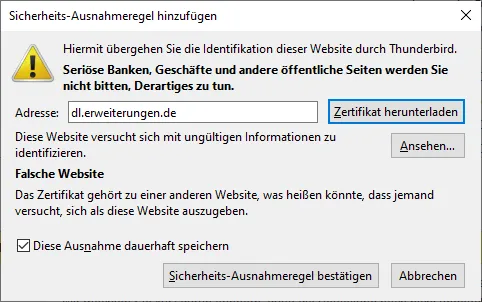

    Seit einer Woche popt nach dem Start von TB diese Meldung (siehe Anhang) auf. Ich breche den Vorgang daraufhin ab und schließe das Fenster. Es gibt ja keine Option die Medlung final ein für alle Mal abzuschalten. Sie taucht nach kurzer Zeit wieder auf. Ich habe im Netz nach "dl.erweiterungen.de" gesucht, habe aber keine brauchbaren Informationen gefunden. Daher weiß ich auch nicht, ob sie irgendetwas mit TB-Addons zu tun hat.
    Ich benutze kein Drittanbieter-Antivirenprogramm und die Windows eigene Firewall. Ein Update auf die neueste Version von TB hat nichts gebracht. Ich möchte das Zertifikat selbstredend nicht herunterladen ohne zu wissen, worum es sich handelt. Ferner möchte ich diese Ausnahme auch nicht dauerhaft speichern. Die Einstellungen meines Rechners haben sich seit Monaten nicht verändert, die Meldung erscheint also ohne für mich nachvollziehbaren Grund. Ich habe TB parallel auf einer Linux-Mint Installation laufen. Hier kommt es nicht zu dieser Meldung. nicht.
    Bin gespannt auf Tips
    Grüße
    Martin
