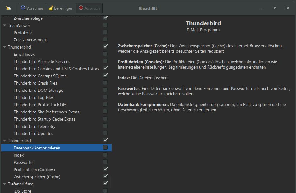

    es gibt bei Bleachbit von der Bleachbit-Community bereitgestellte Reinigungsroutinen, u.a. seit neuerem auch für TB.
    Gibt es ein Log-File, aus dem zu erkennen ist, welche Dateien gelöscht wurden? Wo hast du das Community-File her? Ich habe hier eines gefunden: https://github.com/bleachbit/blea…thunderbird.xml
    Da stammt aber wohl vom Autor und nicht aus der Community. Dort sieht man, dass außer den Caches auch die Passwörter gelöscht werden, nach einer Warnung:
    <description>A database of usernames and passwords as well as a list of sites that should not store passwords</description>
    <warning>This option will delete your saved passwords.</warning>
    <action command="delete" search="file" path="$$profile$$/signons.sqlite"/>
    <action command="delete" search="file" path="$$profile$$/signons.txt"/>
    <action command="delete" search="file" path="$$profile$$/signons3.txt"/>
    Sollte das auch bei dir der Fall sein, dann erklärt das, weshalb keine Mails mehr abgerufen werden können. Dann sollte aber normalerweise ein Fenster mit der Abfrage erscheinen.

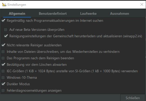

    die angebotenen Löschoptionen sieht man in dem Bild "bleachbit-tb.jpg" -
    und nein, ganz so blauäugig wie man meinen konnte war ich auch nicht, sondern habe auch alle Punkte, zu denen Bleachbit beim Setzen des 'globalen Hakens' für TB (siehe Bild) dann direkt die von Dir im Posting zuvor geposteten Warnmeldungen ausgibt, dann auch nicht verwendet (=keinen Haken gesetzt), so auch bei den Passwörtern. Aber die verbleibenden Haken haben offenbar ausgereicht, dass es die beschreibenen Probleme gibt. (im Bild hier sieht man nicht die Hakensetzung, die zu Problemen geführt hat, die verbleibenden Haken sollten keine Probleme mehr machen; am besten natürlich: Bleachbit soll TB komplett ignorieren, also alle Haken zu TB wegnehmen)
    Und ja, es gibt ein Log, das direkt nach dem Reinigen angezeigt wird. Aber es wird offenbar keine Log-Datei abgespeichert. Für so eine Log-Datei müsste man offenbar selbst "basteln", wie hier beschrieben https://www.bleachbit.org/forum/log-file-creation Habe ich aber natürlich nicht sofort gemacht, weil ich von den Problemen noch nichts wusste.
    Zur Richigstellung noch: Nachrichten abrufen bei TB geht schon, nur eben nicht automatisch bei Starten, sondem man muss auf "Abrufen" klicken (oder F5 drücken); und "Nachrichtenfenster wird eingeblendet" soll heißen, dass man immer erst mal "F8" drücken muss, oder das Nachrichtenfenster (in der 'klassischen Ansicht') mit der Maus zusammenschieben muss, weil TB sich nicht (wie eigentlich üblich) die beim Schließen von TB bestehende Ansicht merkt.
    Man könnte also denken:
    mit den Problemen kannst Du gut leben, einfach alles so lassen -- aber nervend ist es doch, finde ich.
    Irgendeine Funktion für TB, bei denen die "Startup"-Vorgaben auf Standard zurückgesetzt werden, so dass eben wieder das Standard-Verhalten von TB vonhanden ist, wäre gut.

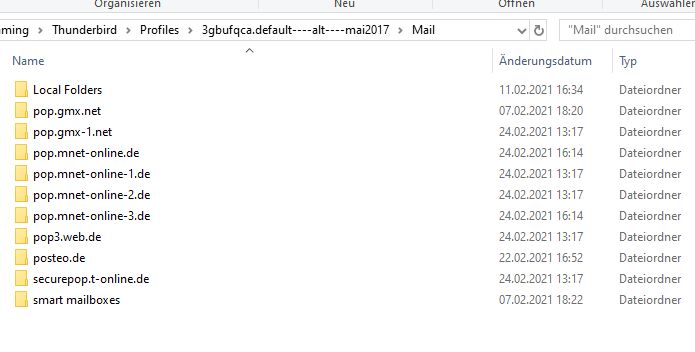

    Dazu benötigst du keine weiteren Tools wie Mailstore. Du kannst die Mailboxen einfach mit dem Explorer an den gleichen Ort in das neue Profil kopieren. Auch das ist in den Anleitungen und im Forum schon sehr oft beschrieben worden.

    Dazu benötigst du keine weiteren Tools wie Mailstore. Du kannst die Mailboxen einfach mit dem Explorer an den gleichen Ort in das neue Profil kopieren. Auch das ist in den Anleitungen und im Forum schon sehr oft beschrieben worden.[/box]
    Da bin ich mir eben nicht so sicher ob das wirklich so klappt - Ich kann mich erinnern das ich beim Versuch den alten Mail-Ordner aus einem defekten Profil in ein neues Profil einfach einzufügen Schiffbruch erlitten habe.
    Mit Mail-Ordner meine ich --> "Lw:\Users\..irgendein_Username..\AppData\Roaming\Thunderbird\Profiles\irgendeinProfilname_xxxx.default\Mail"
    Nur deswegen und weil ich persönlich auch mit dem "Export/Import-Tool" keine guten Erfahrungen gemacht habe - mein Alternativ-Vorschlag für MailStore Home für den Import/Export von Mails inkl. der Originalen Ordnerstruktur aus Thunderbird!

    Wenn die Mailboxen intakt sind, dann klappt das. Das wurde in all den Jahren seit Netscape sicher millionenfach erfolgreich durchgeführt.
    Wenn das in deinem Fall nicht klappt hat, dann war die Mailbox gewiss schon vorher defekt oder zu groß.
      • 34,77 kB
      • 695 × 352

    Zitat von steffan
    im neuen Profil den Ordner "Mail" löschen, und aus dem alten Profil diesen Ordner "Mail" (der offenbar alle POP Ornder enthält) kopieren;
    Nein, so nicht. Wenn du die Konten eingerichtet hast (ohne Abruf der POP), dann kopiere nur die Mailbox an den richtigen Ort. Die Unterordner sind entsprechend der Konten benannt. Einfach mal reinschauen. Das erkennst du sofort.
    Damit stellst du sicher, dass die Mails aus Konto A wieder in Konto A landen.
    Zitat von steffan
    den Ordner "IMAPMail" braucht man vermutlich nicht, weil man die Ordner der IMAP-Konten einfach wieder importiert
    Ja, das ist richtig.
    Vergiss das Konto für die Lokalen Ordner nicht.
