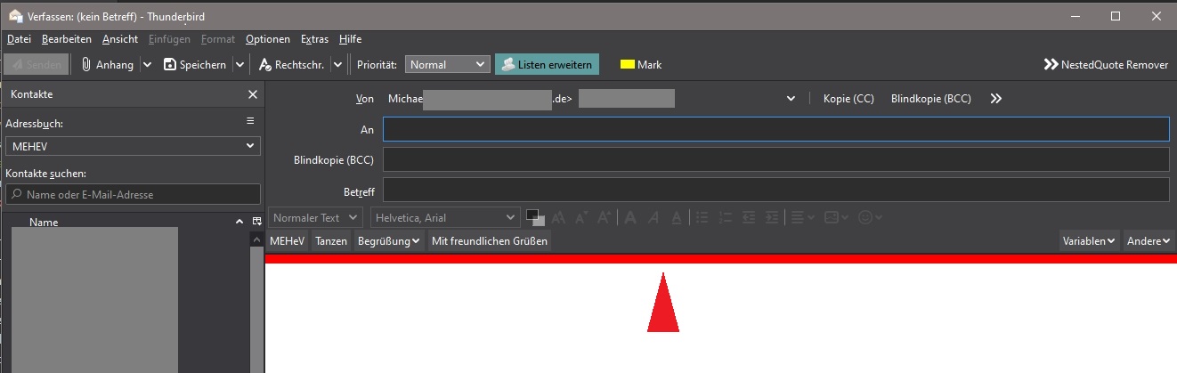

    Ich benutze auch dieses AddOn, um das Verfassenfenster bei bestimmten Konten farblich zu markieren.
    BorderColors D
    https://addons.thunderbird.net/de/thunderbird…s-d/?src=search
    Hier ein Beispiel von wo ich auf keinem Fall was versenden will:
