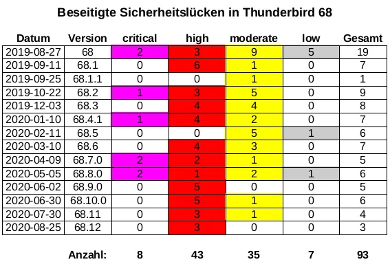

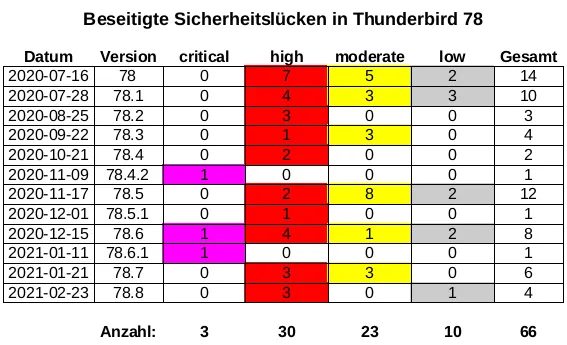

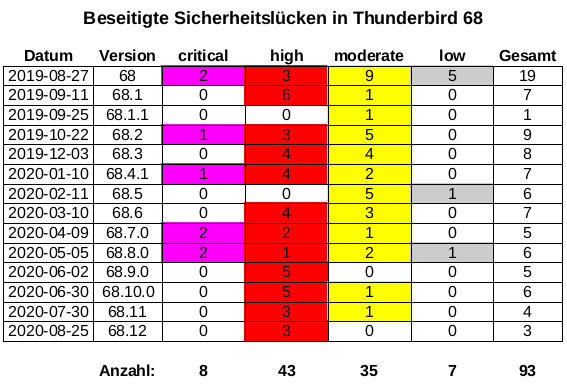

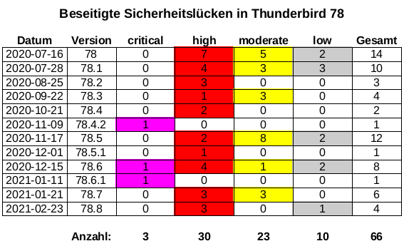

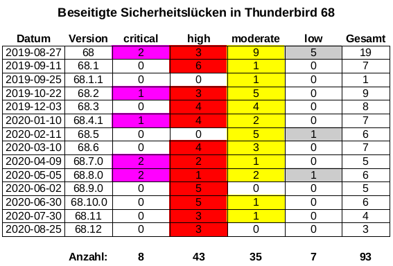

    Das muß jeder für sich entscheiden, aber dazu muß man die Sicherheitslücken erst mal kennen:
    https://www.mozilla.org/en-US/security…es/thunderbird/
    Für «Impact high/moderate» heißt es dort:
    "In general, these flaws cannot be exploited through email in the Thunderbird product because scripting is disabled when reading mail, but are potentially risks in browser or browser-like contexts."
    Persönlich lasse ich den Nachrichteninhalt von Mails grundsätzlich als «Reiner Text» darstellen - damit halte ich nur noch die mit «critical» eingestuften Sicherheitslücken (für mich) für relevant.
    Ich habe mal versucht, die beseitigten Sicherheitslücken für die Version 68 und 78 übersichtlich darzustellen:
    Es heißt also bei jedem Update genau hinzuschauen und dann zu entscheiden, ob ein Upgrade notwendig ist - wobei einige Sicherheitslücken sogar nur für bestimmte Betriebsysteme relevant sind!
