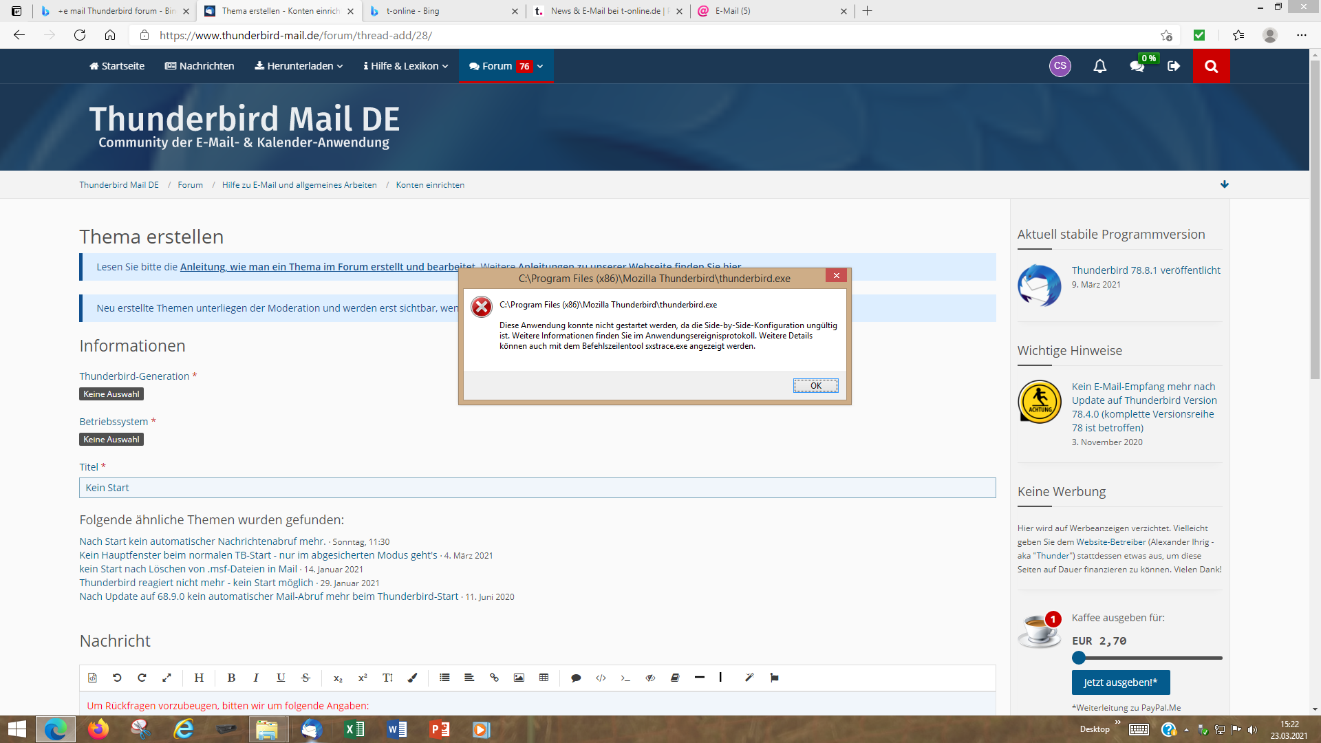

    mein Problem ist, dass seit heute vormittag (23.03.) Thunderbird überhaupt nicht mehr öffnet. Ich erhalte eine Fehlermeldung (siehe Anlage).

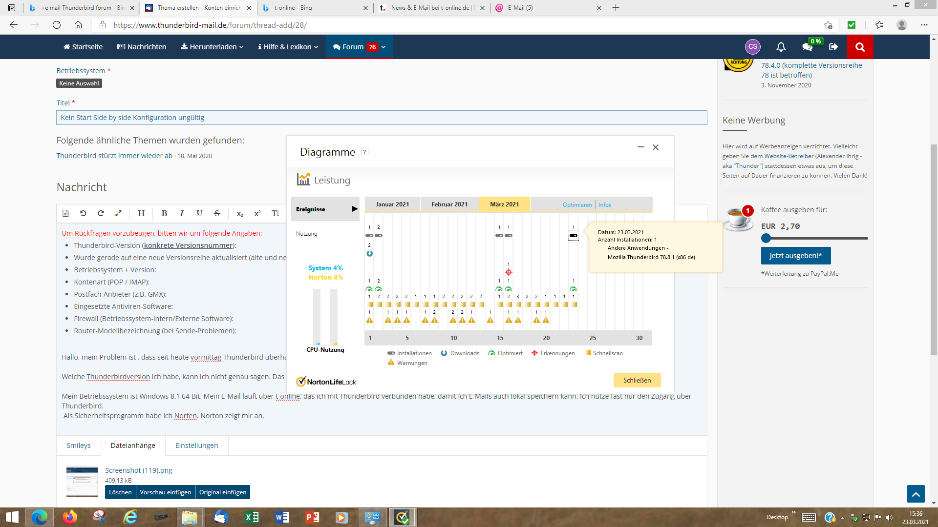

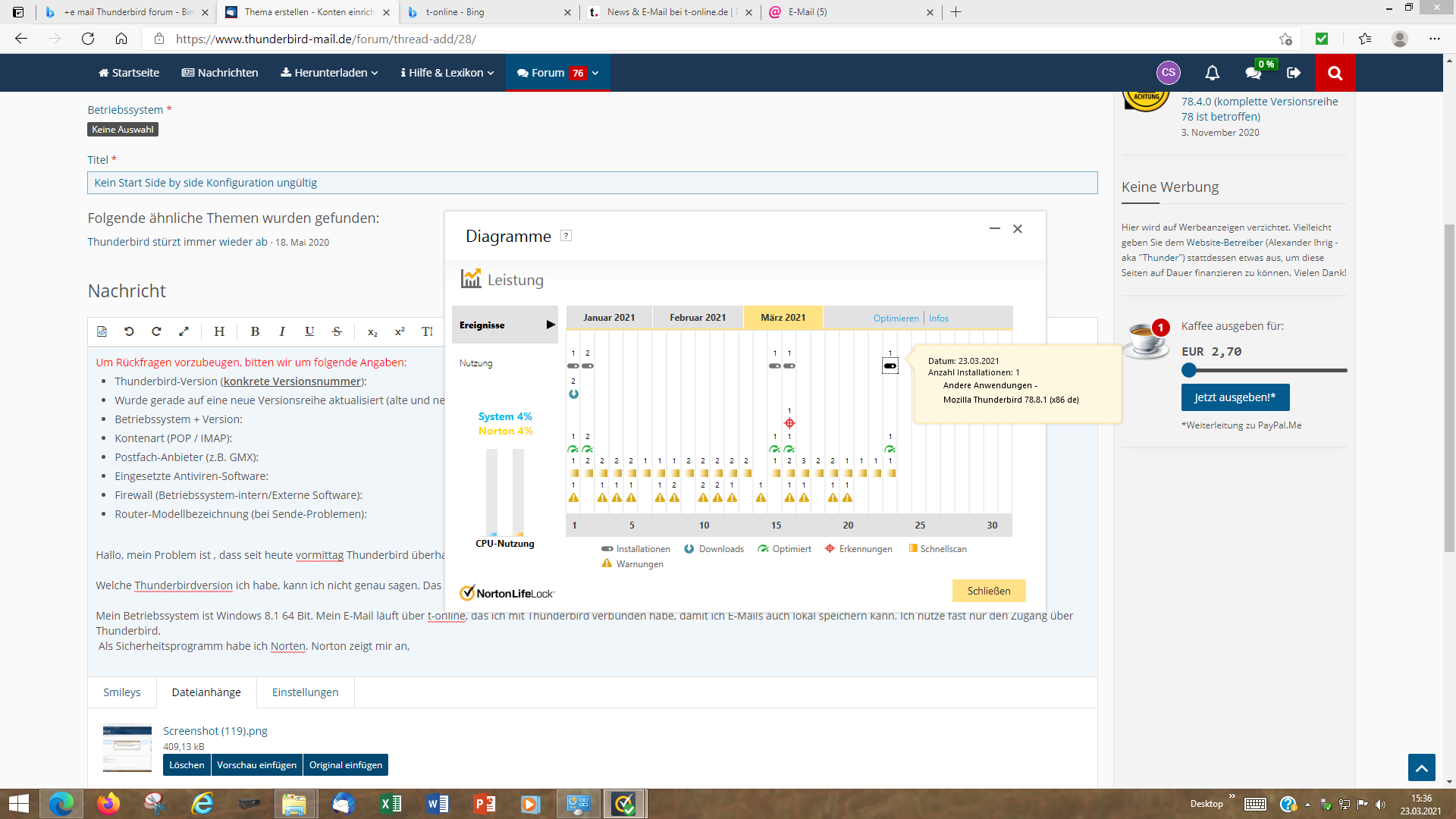

    Als Sicherheitsprogramm habe ich Norten. Norton zeigt mir an, dass heute Morzilla Thunderbird 78.8.1 (x86de) installiert worden sei (siehe Anlage). Vielleicht hat dies zu dem jetzt vorliegenden Fehler geführt.

    Das ist typischerweise ein Windows-Fehler, der z.B. durch Unstimmigkeiten bei *.dll auftreten kann. Früher sagte man DLL Hell dazu. Du kannst folgendes versuchen:
    • Erstelle ein Backup des Profils
    • Deinstalliere Thunderbird
    • Lade dir Thunderbird über den Link hier im Forum herunter und installiere neu.
    Wenn das Problem nur mit dem Thunderbird auftritt, wird es damit vermutlich gelöst sein. Falls nicht, befrage eine Suchmaschine zu side by side Konfiguration nach weiteren Hinweisen.
