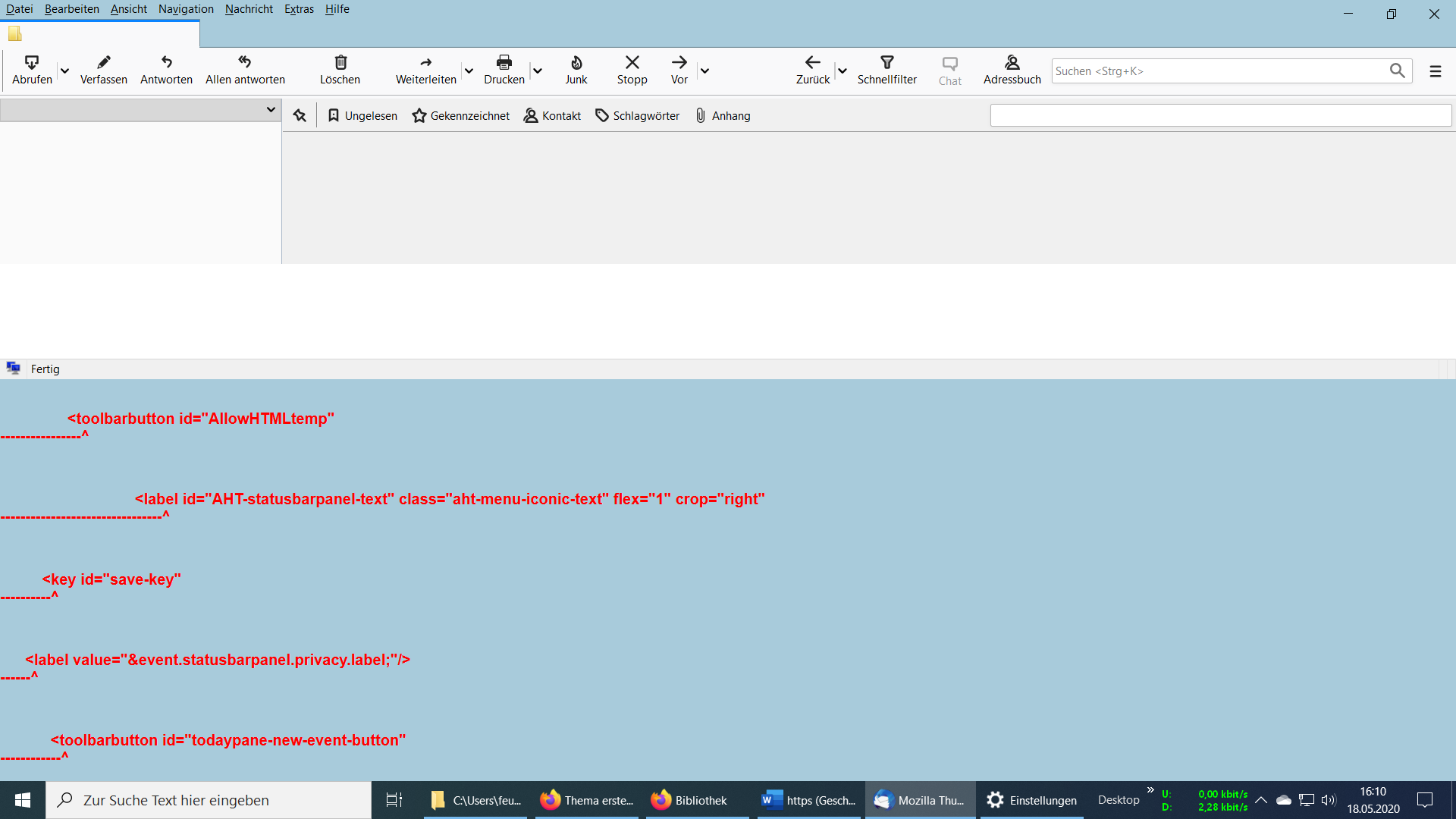

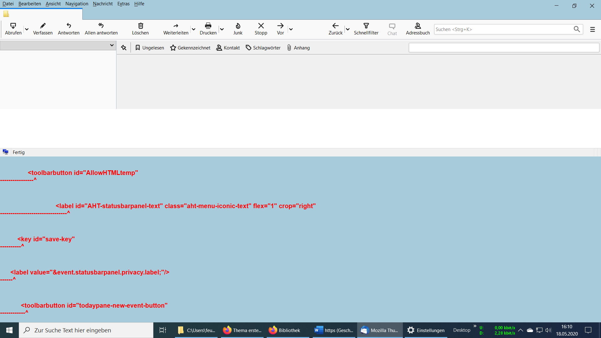

    ich leide derzeit unter einem merkwürdigen Thunderbird-Problem.
    Mein Windows war abgestürzt (Side by Side Konfiguration ungültig) und ich musste es neu installieren. Zum Glück hatte ich mein TB-Profil gesichert. Ich habe dann TB und mein Profil neu installiert, mit Hilfe des TB-Profilmanagers das Profil für TB eingerichtet und dann TB gestartet. TB hat dieses Profil ohne Probleme übernommen. Ich habe danach die fehlenden E-Mails über "Abrufen" abgerufen. Dann habe ich TB beendet. Beim erneuten TB-Start ist das Programm abgestürzt mit folgendem Bild:
    Diese Prozedur habe ich mehrmals durchlaufen, bin aber jetzt mit meinem TB-Latein am Ende. Welcher Fehler liegt hier vor?

    Hallo feuerfelix,
    als kurzfristigen Workaround könntest Du Thunderbird weiter im Abgesicherten Modus starten.
    Das Problem liegt bei einem nicht mehr kompatiblen Add-on.
    Vermutlich war Thunderbird vor der Neuinstallation von Windows noch auf einem älteren Stand und hatte noch kein Problem mit dem fraglichen Add-on.
    Der nächste Schritt wäre im Abgesicherten Modus nach dem blockierenden Add-on zu suchen. Es kann aber sein, dass das dort nicht angezeigt wird. Ansonsten nacheinander alle vorhandenen Add-ons entfernen, bis Thunderbird wieder normal startet. Danach kann man ggf. die anderen Add-ons wieder einrichten.
    Probiere das erst mal. Sollten keine Add-ons vorhanden sein, wäre ein Screenshot von Extras > Add-ons > Erweiterungen hilfreich.

    Hab mir schon gedacht, dass es wieder darauf hinaus läuft.
    Was enthält der Ordner 'extensions'? Mehr als eine xpi-Datei?
    Ich zitiere mal Mapenzi :
    starte Thunderbird im abgesicherten Modus, indem du gleichzeitig die Umschalttaste gedrückt hältst.
    Dann gehe zum Menü Hilfe > Informationen zur Fehlerbehebung > Profilordner > Ordner öffnen, dann Thunderbird beenden.
    Im Profilordner den Ordner startupCache und die Datei addonStartup.json.lz4 löschen.
    Dann TB im Normalmodus neu starten.
