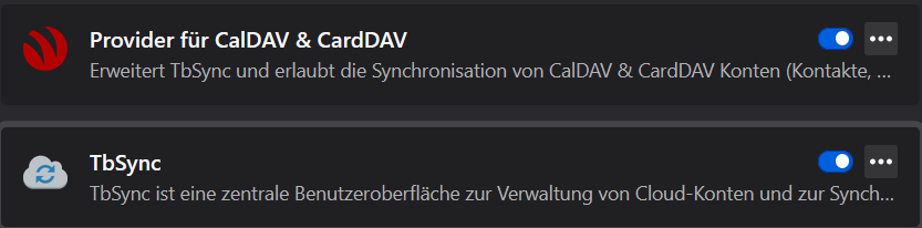

    Ich habe die Add-Ons installiert und erstmal eine Sache nach der anderen aktiviert und getestet und kam dann auf dieses Ergebnis:
    • CardDav funktioniert (sehr cooles Feature)
    • der zweite Kalender auch
    • aber beim ersten/ default Kalender bringt es (genau gleich wie bisher auch) Thunderbird zum Stillstand
    Also liegt das Problem nur bei dem einen default Kalender...

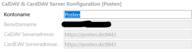

  • MikeyFFB
    • 12. April 2021 um 08:33
    Doelk
    wenn du TBsync verwendest gib als Adresse für Caldav UND Carddav nur
    posteo.de:8443
    ein. Keine Spezifikationen. Also so:
    damit werden dann alle vorhandenen Kalender und das Adressbuch abgefragt bzw. synchronisiert.
    Mikey

    Zitat von MikeyFFB
    Doelk
    posteo.de:8443
    Mikey
    @MikeyFFB
    Jap, die Serveradressen habe ich nicht verändert.
    Was ich damit meinte war, dass ich in der nächsten Ansicht (Bild) jedes Häckchen/ jeden Kalender einzeln aktiviert habe.
