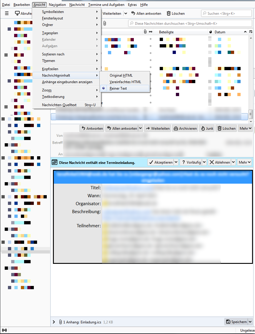

    Völlig neu für mich bekam ich die letzten Tage Termine aus Kalendern in GMX/Web.de. Es ist sehr wahrscheinlich Spam oder Fishing. Das soll hier aber nicht das Thema sein.
    Die per Email eingehenden Termine werden in Thunderbird als HTML angezeigt, obwohl HTML deaktiviert ist. Siehe Screenshot. Warum ist das so und wie kann das gefixt werden? Kein HTML heißt kein HTML, ohne Ausnahmen!
    Ich lade auch mal den Quelltext hoch, natürlich nicht im Original, sondern mit replace von Email-Adressen und weiteren Wiedererkennungsdaten. Ich hoffe, dass ich alles relevante gelöscht habe.
    Wie ist es möglich, dass obwohl HTML deaktiviert ist, HTML angezeigt wird?

    Auch wenn bunt aussieht, das ist kein HTML. Kannst du leicht testen: Sende dir eine Einladung in einer Textmail. Dann schau dir den Quellcode an. Du wirst darin kein HTML finden.

    Der dort enthaltene HTML-Code ist Teil der E-Mail, das Kalender-Event ist ein anderer Teil. Der HTML-Teil wird, soweit man es in deinem Screenshot sehen kann, nicht angezeigt.
    Du kannst das selbst überprüfen: Kopiere den Teil von
    <!DOCTYPE HTML PUBLIC "-//W3C//DTD HTML 4=2E01 Transitional//EN" "http://ww=
    w=2Ew3=2Eorg/TR/html4/loose=2Edtd">
    bis
    </table>
    </body>
    </html>
    und speichere es als html. Ggf. ersetze http durch xxxx wegen der Links. Dann kannst du es dir im Browser anschauen.
    Der bunte Kasten im Screenshot, der nach HTML aussieht, stammt vom Thunderbird. Er ist nicht in der Mail.

    Ja natürlich ist das der Inhalt aus dem Anhang, weil der Anhang die eigentliche Einladung ist. Und die zeigt der Thunderbird dir in dieser Form an. Das hat nichts damit zu tun, dass die E-Mail eine HTML-Mail ist.
    Der Termin wird nicht automatisch in den Kalender übernommen. Der HTML-Teil der E-Mail wird nicht angezeigt. Evtl. Scripte darin führt Thunderbird nicht aus. Kein Grund zur Sorge.
    Wie ich es oben schon empfohlen habe: Probiere es auch. Sende dir selbst eine Text-Mail mit einer Einladung. Die Einladung wird dann in der gleichen Art angezeigt obwohl die Mail überhaupt kein HTML enthält.

    1. TB versucht, so gut es geht den Inhalt aus HTML Mails zu extrahieren und darzustellen. Das gelingt mal mehr, mal weniger gut.
    2. Im Quelltext sind am Ende zwei Abschnitte mit dem gleichen Inhalt:[box]
    BEGIN:VCALENDAR
    END:VCALENDAR[/box]
    einmal als Text kodiert:[box]
    Content-Type: text/calendar; charset=UTF-8; method=REQUEST
    Content-Transfer-Encoding: 7bit[/box]
    einmal als Application kodiert:[box]
    Content-Type: application/ics; charset=UTF-8; method=REQUEST;
    name=Einladung.ics
    Content-Disposition: attachment; filename=Einladung.ics
    Content-Class: urn:content-classes:calendarmessage[/box]
    Vielleicht macht TB aus all dem das, was dir angezeigt wird.

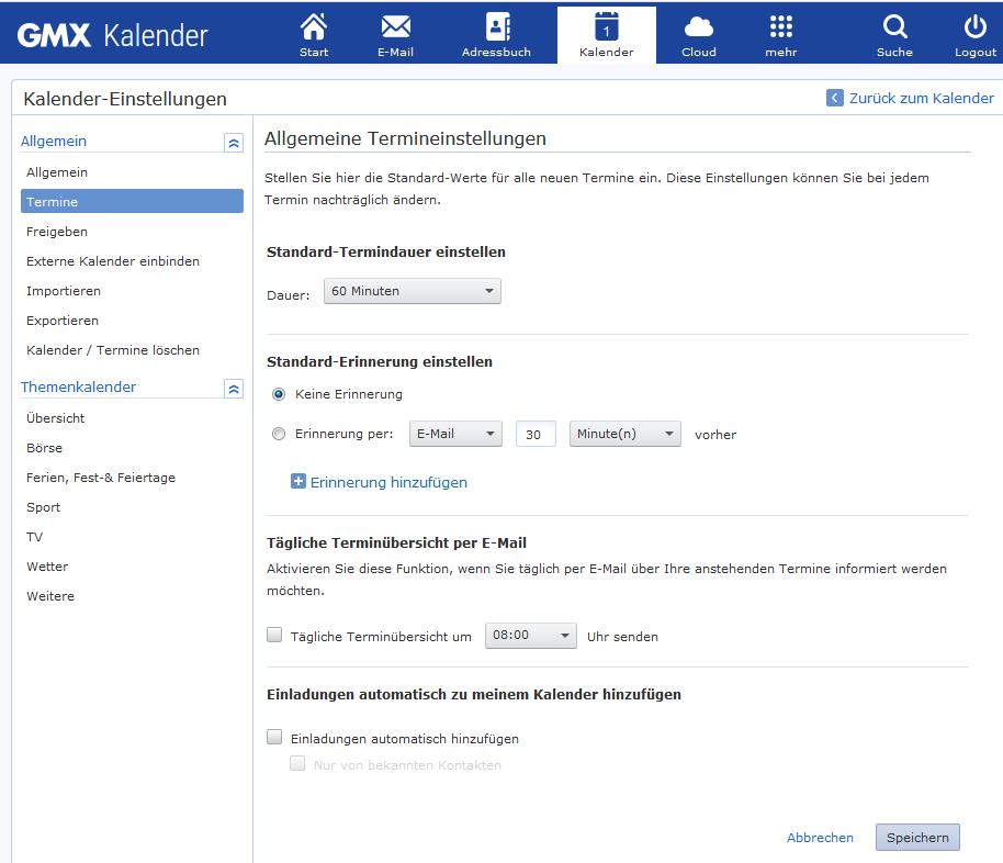

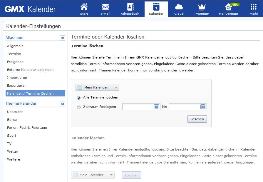

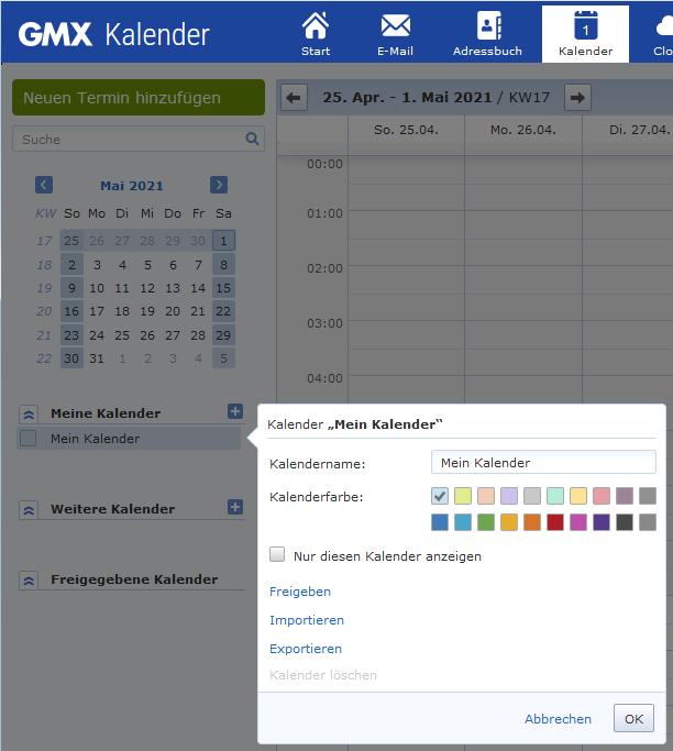

    Man kann eventuell ein bisschen was machen in GMX/web.de. Die default-Einstellungen für Kalender ändern. Hier mal ein paar Screenshots.
    zB: "Einladungen automatisch hinzufügen" und "Erinnerungen senden" deaktivieren.
    Allerdings kann der default-Kalender nicht gelöscht werden.
    Übrigens wurde der 3. zugesandte Termin von GMX schon als Spam erkannt.

    Zitat von malege
    gmx.de und web.de Kalender interessieren mich nicht.
    Je nachdem, wie die eingestellt sind, kann es sein, dass sie die Einträge automatisch übernehmen. Das ist nicht weiter schlimm, wenn du den Kalender nicht nutzt. Aber wenn sie dir eine Erinnerung an den Termin schicken, wird es nervig. Dann ist der Spam verdoppelt.

    Was fehlt dir da noch an Info? Wenn du den nicht benutzt, dann schalte die Erinnerungsfunktion sicherheitshalber aus. Dann ist alles gut.
    GMX und Co. bieten inzwischen wie Google ein intelligentes Postfach. Wenn du das nutzt, untersucht GMX deine Mails auf Termine und andere Dinge. Ich gehe davon aus, dass du das nicht möchtest. Dann also nicht aktivieren.
