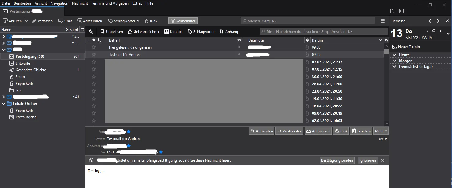

    ^ Mail von einem anderen Konto an das Testkonto gesendet. Die Mail taucht sofort auf beiden Seiten auf, also sowohl im Posteingang von Thunderbird, als auch im Posteingang der Webmail-Schnittstelle von IONOS.
    Tatsächlich funktioniert in dieser Konstellation sogar wechselweise die Aktualisierung des Gelesen-Status (im Posteingang - andere Ordner habe ich mir diesbezüglich nicht angeschaut). Öffnet man eine Mail in Thunderbird, wird der Status bei IONOS ein paar Augenblicke später nachgezogen. Dito andersrum, wenn man die Mail bei IONOS öffnet, ist auch in Thunderbird die eben noch ungelesen markierte Mail als gelesen markiert. Soweit so schön. Die Fragestellungen hier im Forum zeigen aber, dass man sich darauf wohl nicht in jeder Konstellation verlassen kann. Das bliebe auf jeden Fall von euch zu testen und ihr solltet nicht erwarten, dass das immer fehlerfrei läuft, auch wenn es zunächst den Anschein hat.

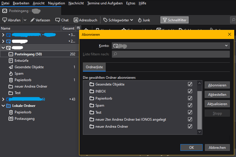

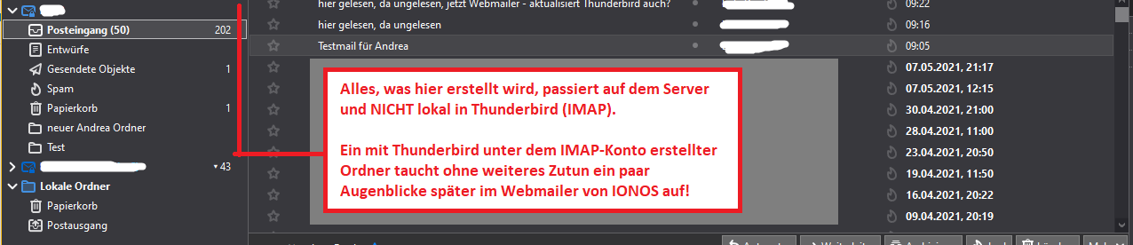

    So ist das. Keine Ausnahmen. Alle Ordner, alle Mails.

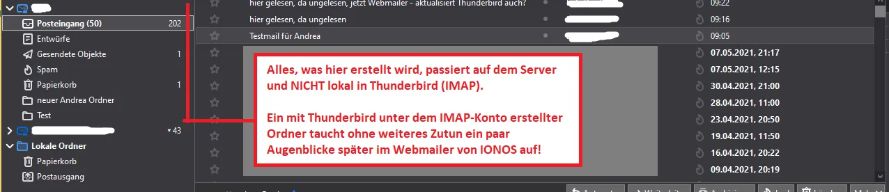

    'neuer Andrea Ordner' in Thunderbird angelegt ...

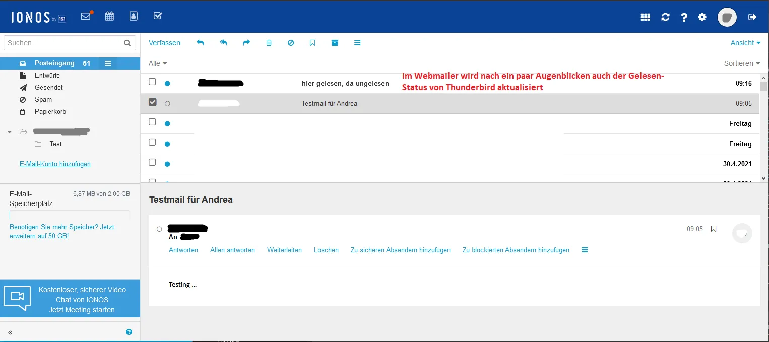

    ... taucht kurze Zeit später ohne das man was tun müsste bei IONOS im Webmailer auf.

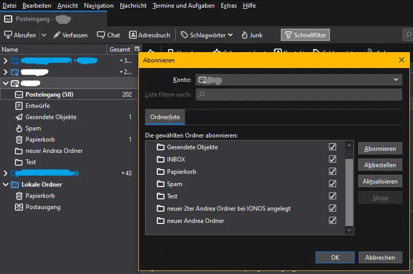

    Andersrum, ein bei IONOS neu angelegter Ordner ('neuer 2ter Andrea Ordner bei IONOS angelegt') wird zwar auch sofort erkannt und taucht in der Liste der zu abonnierenden Ordner auf, geht aber nicht von alleine links in Thunderbird in die Liste der IMAP-Ordner.
    Erst wenn man Thunderbird schließt und ein paar Augenblicke später wieder startet, ist der neue Ordner auch in Thunderbird in der Liste.
    Ich kann mich nur wiederholen: es gibt kein 'lokal' unterhalb von einem IMAP-Konto.
