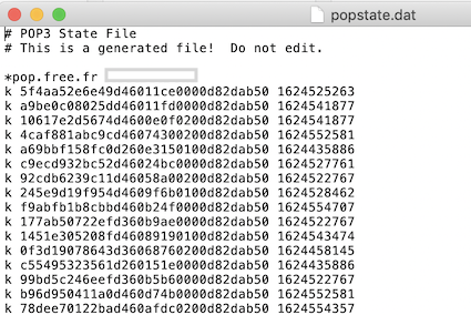

    Inzwischen habe ich deine Manipulation als Test hier nachgestellt mit dem Unterschied, dass ich ein neues Test-Profil erstellt habe, ein POP-Konto eingerichtet und danach ähnlich wie du den NAchrichtenspeicher des PoP-Kontos in einen auf dem Desktop angelegten Ordner namens "TB-Speicher" ausgelagert habe. Und im Gegensatz zu deinem Fall befinden sich bei mir nur 32 Mails auf dem Server.
    Im nächsten Schritt habe ich den Ordner "TB-Speicher" auf einen USB-Stick kopiert, mein Test-Profil gelöscht, ein neues Test-Profil erstellt, mein POP-Konto eingerichtet und wiederum in den Server-Einstellungen den Pfad umgestellt, diesmal aber so, dass der Pfad zum Ordner "TB-Speicher" auf dem USB-Stick führt. TB neu gestartet und gesehen, dass der Posteingang wie zuvor nur 32 Mails enthielt und dass keine weiteren Mails herunter geladen wurden.
    Du hast also richtig erkannt, dass es etwas mit dem POP-Status zu tun haben muss. Ich glaube, dass du an irgend einer Stelle einen Fehler gemacht hast. An welcher Stelle, ist für uns unmöglich heraus zu finden, da wir dir bei der Prozedur nicht über die Schulter gucken konnten und nur auf deine etwas pauschale Narration angewiesen sind.
    Die einfachste Erklärung wäre, dass du nicht deinen kompletten außerhalb des Profilordners gelegenen lokalen Ordner des Nachrichtenspeichers auf den Laptop kopiert/eingefügt hast, sondern nur einzelne Daten, also vielleicht nur die Mbox-Dateien und nicht die Datei popstate.dat. "Daten kopiert" ist nämlich eine sehr unklare Beschreibung.
    Wenn also bei dem Transfer auf den Laptop keine beschriebene popstate.dat Datei im Gepäck war, hat TB beim Neustart nach der Pfadumstellung auf dein lokales Konstrukt keine popstate.dat vorgefunden und lädt naturlich wieder alles runter, was sich noch auf dem Server befindet. Und das sind bei dir nun mal 20000 Mails.

    Möglicherweise liegt das daran, dass in der popstate.dat irgendwo der kryptische Ordnername "asdf44wr35" abgelegt wurde.
    Da ist etwas faul in dieser popstate.dat Datei, sie sollte auf keinen Fall einen Ordner asdf44wr35 enthalten sondern nur NAchrichten-Identitäten X-UIDL wie in meinem Screenshot gezeigt
