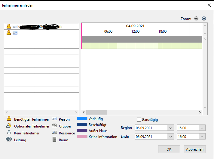

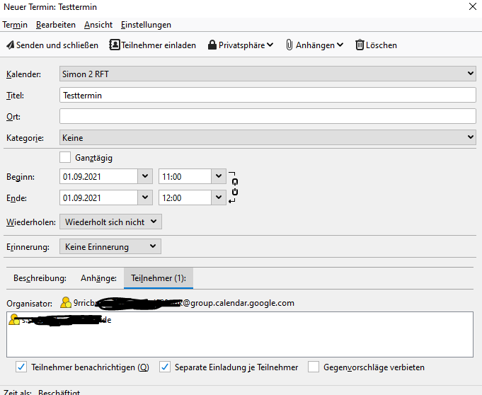

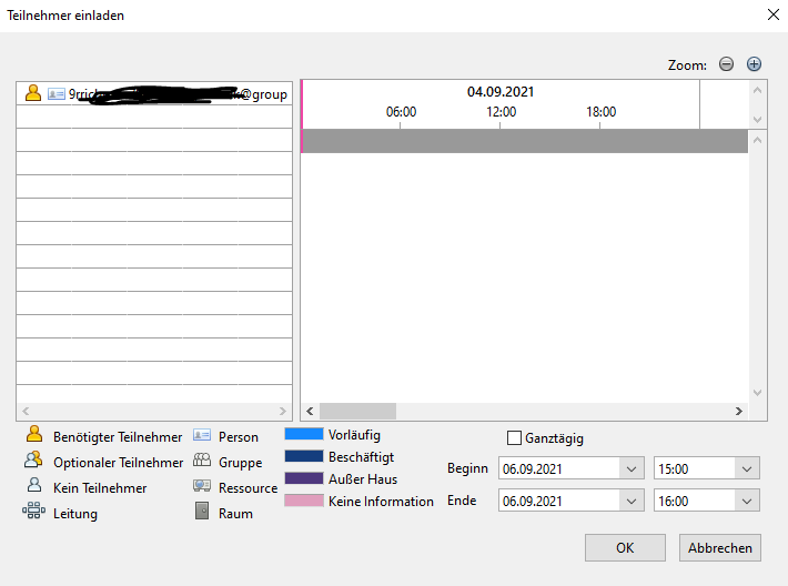

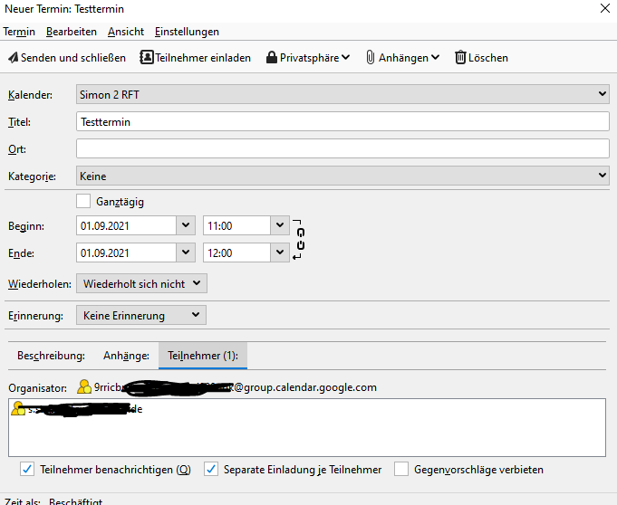

    ich nutze für die Arbeit einen externen Postfachanbieter und habe die Email-Adresse mit einem Zweitkalender von meinem privaten GoogleKonto verbunden. Hierzu habe ich bewusst nicht das AddOn verwendet sondern den Kalender über die "calid" mit CalDAV eingebunden.
    Bei Termineinladungen--> Teilnehmer einladen wird mir direkt die *calid*@group.calendar.google.com als erster Teilnehmer eingetragen. Weitere Teilnehmer lassen sich nicht direkt eintragen, denn vorher muss der *calid*@group.calendar.google.com-Eintrag gelöscht und durch eine Email-Adresse ersetzt werden. Setze ich dort meine mit dem Kalender-verknüpfte Email-Adresse ein, werden keine Einladungen versendet.

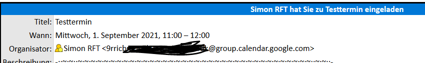

    Nach dem Eintragen der Teilnehmer werden nur teilweise Einladungen versendet. Und in den Einladungen wird auch die Kalenderadresse als Teilnehmer (oder Organisator, je nachdem wo ich sie eintrage) angezeigt.
    Was muss ich tun, damit meine google-Kalender-Adresse nicht in der Einladung angezeigt wird und stattdessen meine externe Email-Adresse dargestellt wird?

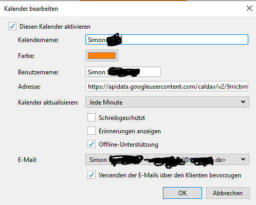

    Ich habe das gerade in der Version 78.13.0 getestet, wenn ich den Haken bei Versenden der E-Mails über den Klient bevorzugen setze, wird die Einladung bei mir über die Mailadresse geschickt die ich im Kalender eingetragen habe.

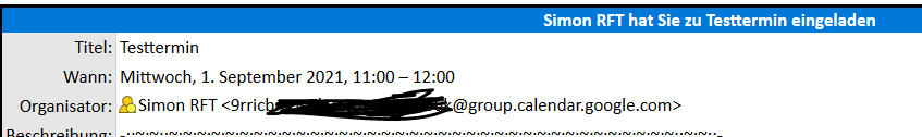

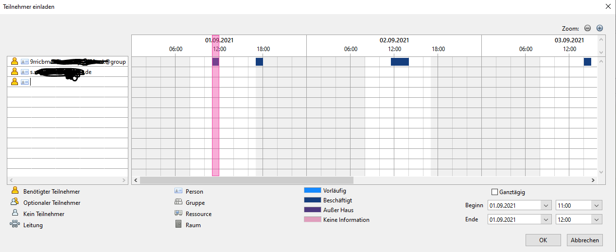

    Danke danke!
    Den Haken habe ich auch gesetzt. Bei mir sieht das so aus. Die Benachrichtigungs_email für den Termin wird von dem zugehörigen Google-Konto versendet (s.****@gmail.com) und nicht von der Adresse, die dem Kalender in TB zugeordnet ist.
    Ich verwende zusätzlich den Google Provider um andere google Kalender einzusehen. Falls das was an der Situation ändert.

    Tut mir Leid für die Verwirrung:
    Ich habe:
    - einen Kalender, mit der Kalender-ID "s.****@gmail.com", den ich in Thunderbird nicht verwende. Dieser ist fest mit dem gmail-Konto verbunden.
    - einen neuen Kalender in google erstellt, mit der Kalender-ID "9rric****@group.calendar.google.com", den ich zwar von s.***@gmail.com erstellt habe, jedoch auch für andere zur Verfügung gestellt habe. Den hab ich nur über CalDAV eingebunden. Bei diesem möchte ich nicht, dass er in Einladungen angezeigt wird. Warum bei Einladungen dann "s.****@gmail.com" angezeigt wird, weiß ich nicht. Kann da in den google-Kalender Einstellungen keinen anderen Inhaber einstellen.
    - google-Kalender von Kollegen, die mir freigegeben wurden und daher über den Google Provider integriert werden.
