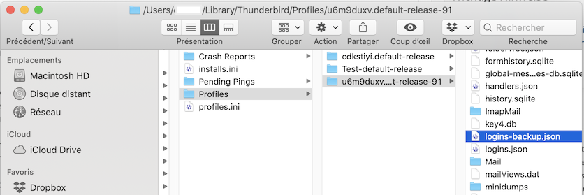

    In TB 91 gibt es - ähnlich wie in den neueren Firefox-Versionen - neben der logins.json Datei noch eine weitere logins-backup.json Datei
    Ob es etwas damit zu tun hat ? Man könnte ja einfach mal probeweise die logins.json umbenennen in logins-1.json.
    Oder auch testhalber die key4.db Datei entfernen.
