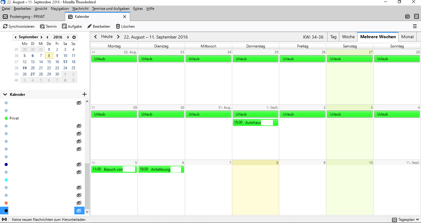

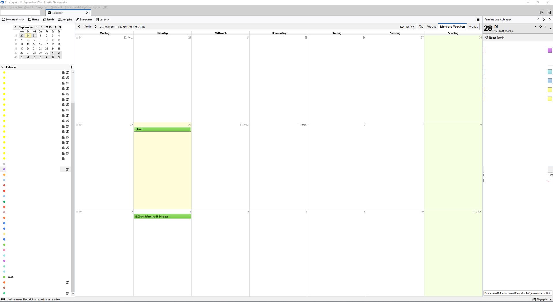

    ich habe heute Thunderbird von Version 78.14.0 auf die Version 91.1.2 upgedated. Dabei habe ich größere Synchronisationsprobleme bei den Google-Kalendern festgestellt. Ich arbeite mit mehreren Google-Kalendern (insgesamt 20). Dabei musste ich feststellen:
    • Manche Kalendereinträge von den Kalendern werden vollständig synchronisiert (Super - so soll es ja auch sein),
    • Manche Kalendereinträge bzw. manche Kalender werden gar nicht synchronisiert (von diesen Kalendern sind gar keine Termineintragungen im Thunderbird-Kalender vorhanden)
    • Manche Kalendereinträge werden nur teilweise bzw. bruchstückhaft synchronisiert. (siehe unten mein Privatkalender). (Hinweis: Der "Urlaub" ist für jeden Tag als Einzeltermin eingetragen.)
    Die zwei Bilder unten zeigen eine Stelle, an der der "Privat"-Kalender nur teilweise synchronisiert wird. Die Termine sind schon etwas älter (von 2016), aber an dieser Stelle scheint eine "Abbruchstelle" für die Synchronisation zu sein. Alle weiteren Termine aus dem Google-Kalender "Privat" erscheinen dann nicht mehr. In Thunderbird 78.14.0 habe ich dieses Problem nicht (da läuft es über das Addon "Provider für Google Kalender"). Da ist alles in Ordnung.
    Das erste Bild ist von Thunderbird Version 78.14.0 (mit "Provider für Google Kalender" Addon). Hier ist alles in Ordnung. So müsste es aussehen. Das zweite Bild zeigt den gleichen Kalender unter Version 91.1.2 (ohne "Provider für Google Kalender" Addon).
    (Thunderbird 78.14.0 - so sollte der Kalender eigentlich aussehen)
    (So sieht dann der gleiche Kalender unter Thunderbird 91.1.2 ohne das Addon "Provider für Google Kalender" aus)
    Ich habe dann die Version 91.1.2 mit Provider für Google Kalender Addon getestet und die angefragte Kalendereinbindung von Thunderbird verneint - da waren die Kalenderdaten auch wieder alle da. Aber ohne "Provider für Google Kalender" scheint es nicht - zumindest nicht vollständig zu funktionieren. Vor der Installation von Version 91.1.2 habe ich das Addon "Provider für Google Kalender" entfernt.

    Hallo Jochen Lengler,
    die Synchronisation ohne den PfG hat schon immer funktioniert, mit dem PfG war es bis jetzt einfacher eine Verbindung auf zubauen.
    Wenn man Thunderbird 91.x neu installiert, werden beim einrichten eines Google Account, die Kalender direkt zur Synchronisation mit angeboten.
    Du musst natürlich wenn Du den Provider deinstallierst, alle Google Kalender abbestellen, zur Sicherheit, bei geschlossenem Thunderbird, die Dateien im Unterordner calendar-data des Thunderbird-Profils diese Dateien cache.sqlite und deleted.sqlite löschen.
    Dann alle Google Kalender neu einrichten, hier bei brauchst Du nur die Google-Mail Adresse angeben, alles andere macht Thunderbird.

    Vielen Dank für die Hilfe. Mit dem Abbestellen der Kalender, Deinstallation des AddIns und anschließendem Löschen der Unterordner hat es dann funktioniert, allerdings unter einer Bedingung.
    Ich hatte alle meine 20 Google-Kalender auf einmal angehakt und eingebunden. Da gab es das gleiche Problem mit den Kalendern wieder, dass bei manchen Kalendern dann die Termine gefehlt haben. Wenn ich dann die einzelnen Kalender aber nochmals abbestellt und wieder eingebunden habe, waren die Kalendereinträge da. Seltsam ...
    Vielleicht hilft es ja anderen auch, die damit Probleme haben ...

    • 28. September 2021 um 14:23
    Das ist fast normal, das habe ich schon auf dem Smartphone und auch in Outlook festgestellt, wenn es viele Termine zu synchronisieren gibt. Das man mehrmals synchronisieren muss damit alle Termine zu sehen sind
    Es kann auch passieren das die Termine von selbst nach kurzer Zeit auftauchen.
