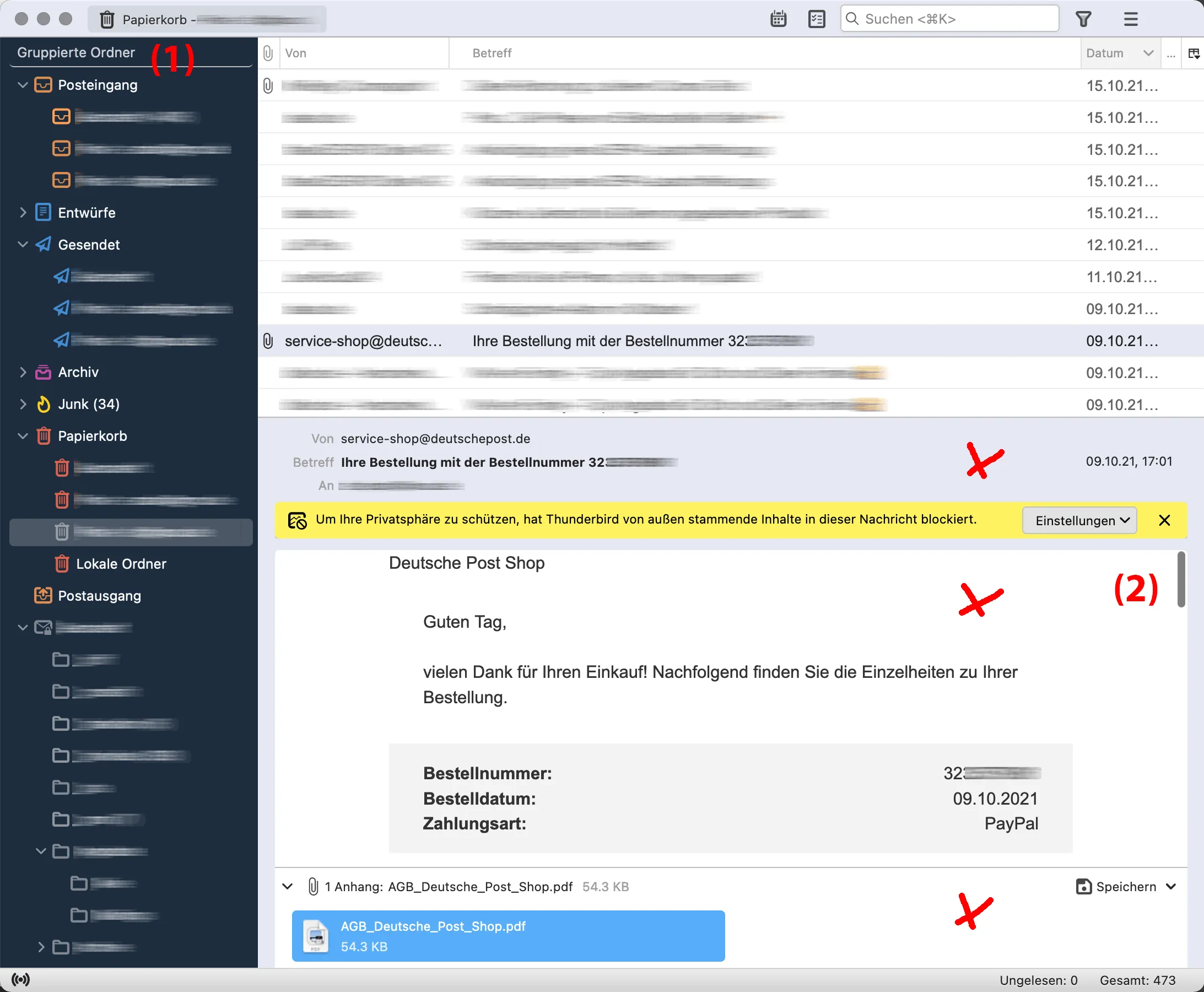

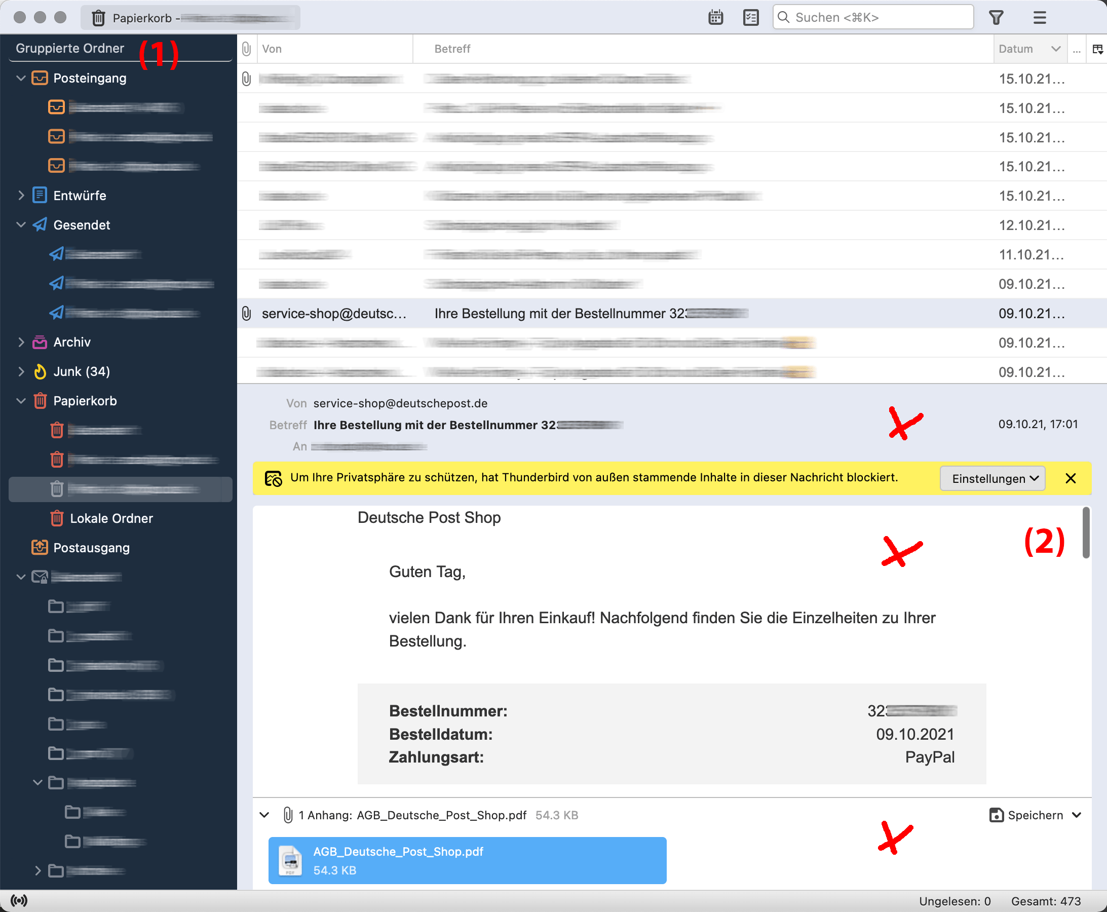

    Hallo!
    ich bin neu hier und hab direkt ein paar hoffentlich zu lösende Fragen zum 91.2.1 unter Mac OS 11.6.1. :)
    wie kann ich den #folderTree > Titel "Gruppierte Ordner" entfernen?
    Siehe (1) im Screen anbei.
    Wie kann #singleMessage komplett scrollbar machen?
    Dh. der Mail-Header soll nicht oben fixiert sein, sondern automatisch nach oben aus dem Sichtfeld scrollen, die Nachricht nach unten hin komplett zu sehen sein und der Attachment Footer soll nicht unten fixiert stehen sondern autom. aufgeklappt "unterhalb" der Nachricht stehen. Derzeit ist nämlich absurd wenig Anzeigefläche für die eigentliche Nachricht vorhanden.
    Siehe (2) im Screen anbei.
    Vielen Dank vorab für jegliche Tipps.
    LG, Thunderfox

    Zum ersten Punkt habe ich hier unter Windows nur herausgefunden, dass das verschwindet, wenn nur noch "Alle Ordner" aktiviert ist. Sobald aber etwas anderes aktiviert ist, ist der Header da.
    Beim zweiten Punkt scheint es mir genauso unmöglich, etwas an der Aufteilung zu ändern, es sei denn, du wählst ein anderes Fensterlayout.
    Das geht nicht, aber mit der Erweiterung Compact Headers könntest du die Header-Zeilen auf zwei oder sogar nur eine beschränken.
    Außerdem besteht die Möglichkeit, den Nachrichten-Header mit etwas CSS Code in deruserChrome.css Datei gänzlich zu verstecken.
    Das verstehe ich nicht. Wenn der Anhang-Bereich unten im Nachrichtenbereich automatisch aufgeklappt werden soll, dann bleibt doch noch weniger Platz, um den eigentlichen Nachrichtentext anzuzeigen.
    Wenn du einen großen Nachrichtenbereich haben willst, kannst du die Mails auch per Doppelklick in einem Tab öffnen.
    Aber das ist wieder Geschmackssache ...
    Bei mir sieht die Aufteilung des rechten Teils des Hauptfensters so aus (iMac 21,5") :

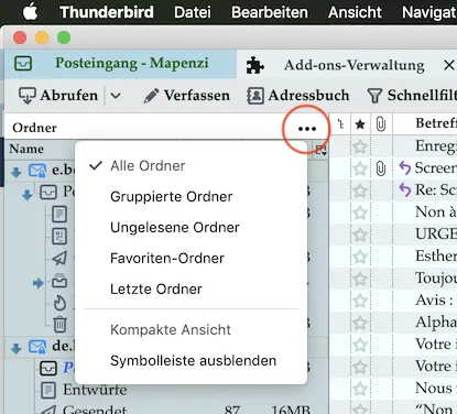

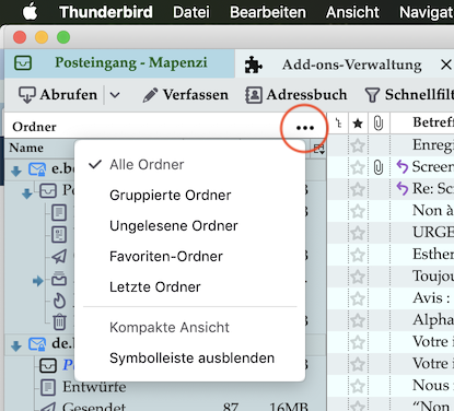

    Auf die drei schwarzen Punkte klicken und im Dropdown-Menu den Haken vor "Gruppierte Ordner" entfernen.
    Aber wenn man doch die Ordner womöglich gruppiert haben will, aber dennoch die "überflüssige" Überschrift loswerden möchte...
