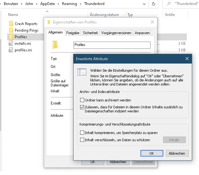

    Susi to visit : In Windows gibt es eine Verschlüsselungsmethode "mit Bordmitteln" über Rechtsklicks -> Eigenschaften -> Erweitert -> verschlüsseln. Das ist glaube ich eine symmetrische Verschlüsselung mit dem Benutzerpasswort als Schlüssel.
    Wäre das Verschlüsseln des Profilordners für Verschlüsselungs-Anfänger ein einfacherer Einstieg, als die komplette Partition zu verschlüsseln, oder eher nicht zu empfehlen?
      • 23,09 kB
      • 570 × 518
  • Susi to visit
    497
    2.827
    19. Sep. 2020
    29
    • 1. November 2021 um 22:30
    Das kann ich nicht seriös beantworten. Dazu kenne ich die Funktion zu wenig. Unter Linux bin ich es seit Jahren gewohnt, schon beim Einrichten gefragt zu werden, ob ich die Partition oder zumindest das Home verschlüsseln möchte. Für Windows spendiert mir mein Arbeitgeber den Bitlocker. Für die Firmen-Laptops ist der bei uns Pflicht.
    Wichtig wäre, ob die so verschlüsselten Dateien live im Betrieb entschlüsselt werden, ob also z.B. der Thunderbird dann sein Profil noch lesen kann. Ich nehme sehr stark an, das ist so, weiß es aber nicht sicher. Anderenfalls müsste man bei einer Weiterleitung ja sein Windows-Passwort preisgeben. Das kann man wohl ausschließen.
    Symmetrische Verschlüsselung ist schon mal gut und normal. Die asymmetrische Verschlüsselung dient ja eh nur dem Schlüssel- bzw. Passwortaustausch.
    Ein Kritikpunkt wäre der, dass die Dateien mit dem normalen Benutzerpasswort entsperrt werden. Hat jemand Zugriff auf den PC und kennt das Benutzerpasswort, kann er die Daten entschlüsseln. Bei Diebstahl nur der Platte hilft die Kenntnis dieses Passwortes dem Dieb allerdings nichts. Ähnlich wie im Thunderbird dient das Benutzerpasswort nur als Masterpassword, welches den eigentlichen Schlüssel freigibt.
    Die Verschlüsselung der gesamten Boot-Partition erfordert die Eingabe zweier Passwörter. Eines für den Start, dann ein zweites für den Benutzer. Außerdem ist die Anzahl der Versuche in der Regel hart begrenzt. Das ist gerade bei Diebstahl oder Verlust ein deutliches mehr an Sicherheit.
    Ich würde empfehlen, wenn man unter Windows den Bitlocker zur Verfügung hat, dann damit die komplette Platte zu verschlüsseln, zumindest das Home und ggf. die Partition mit den Daten. Der große Vorteil liegt für mich darin, dass dann wirklich alles geschützt ist. Verschlüsselt man nur einzelne Dateien oder Ordner, übersieht man schnell etwas.
    Aber ja, wenn das so funktioniert, wie oben vermutet, dann wäre die Verschlüsselung der Profile damit sehr einfach. Das wäre viel besser als gar nicht zu verschlüsseln. Die Alternative VeraCrypt ist komplizierter in der Handhabung. Damit lockt man nur die hervor, die sich eh schon Gedanken dazu gemacht haben und sich einigermaßen gut auskennen. Ich würde sagen, ja, das sieht nach einem guten Ansatz auch für Anfänger aus.

    Ich habe einen bestimmten Profil-Ordner verschlüsselt. Intern wird dabei ein Zertifikat erstellt, das "irgendwie" mit dem Passwort oder mit seinem Hash verknüpft ist. Der Ordner ist nur lesbar, wenn man mit diesem Account angemeldet ist. Sollte der Ordner über Netzwerk verfügbar sein, ist er auch da nach der Authentifizierung lesbar.
    Wenn man das aktuelle Benutzerpasswort weiß, kann man also die E-Mails lesen. Wenn man das Passwort mit einem externen Tool zurücksetzt oder anderweitig unberechtigt ändert, sollte es nicht mehr lesbar sein, weil das originale PW zum Entschlüsseln benötigt wird.
  • Susi to visit
    497
    2.827
    19. Sep. 2020
    29
    • 2. November 2021 um 12:02
    Das schaut dann doch gut aus. Man hat auf jeden Fall den Schutz vor neugierigen Mitbenutzern. Einfach nur die Windows-Anmeldung zu umgehen nutzt dann nichts mehr. Und es ist deutlich einfacher zu handhaben als z.B. VeraCrypt-Container.
    Auf meinem privaten PC ist diese Funktion inaktiv. Auch für eine bisher unverschlüsselte externe NTFS-Partition. Ich kann sie auch nicht über die Registry aktivieren. Ich vermute, das liegt daran, dass mein Windows 10 ein kostenloses Upgrade des ursprünglichen WIN7 Home ist.
    Ein Punkt wäre noch der, wie man als berechtigter Benutzer an den eigentliche Key kommt, bzw. ob sich die Ordner in einem anderen PC durch Eingabe des Passwortes entschlüsseln lassen. Falls der PC mal ganz abraucht.

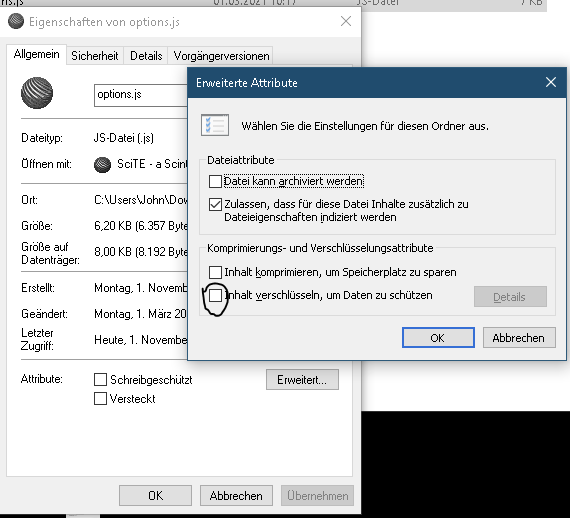

    Stimmt. Hier Windows Pro.
    Das probiere ich aus. Habe zumindest eine Aufforderung gesehen, dass ich das Zertifikat exportieren soll. Will auch mal gucken, ob der Zugriff wirklich nicht mehr möglich ist, wenn ich mein eigenes Passwort umgehe.
