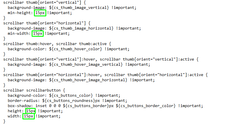

    Wo kann ich die Breite des Scrollbalken einstellen?
    ca. ab der Hälfte alle 4 Werte gleich setzen.
  • milupo
    • 25. Mai 2023 um 23:09
    • #253
    Ja, in der Version kann man sonst nichts festlegen. Es gibt aber bei Aris zwei weitere Versionen:
    für Firefox 112
    für Firefox 113
    Es gibt dort noch zwei weitere Variablen in den Zeilen 60 und 61. Bei der Version für Firefox 113 steht, dass diese Variablen mit dieser Firefox-Version nicht funktionieren. Man müsste morgen diese Version in Thunderbird testen, wenn sie nicht funktioniert, die für Firefox 112. Vielleicht funktioniert diese dann noch. Wenn der Vorschlag von Bastler dann nicht so richtig funktionieren sollte, müssen wir uns mal mit Aris in Verbindung setzen.

    • #255
    Aber die Wirkungsbandbreite ist doch recht begrenzt, bei kleinen Werten reagieren eher nur die Buttons, kaum die Slider.
    hat funktioniert, ich hatte nicht immer alle geändert.

    Ich habe jetzt die beiden anderen Skriptversionen aus Beitrag #253 getestet. Es ist so, bei dem Skript für Fx 113 lässt sich die Breite der Scrollleiste nicht ändern, ansonsten funktioniert das Skript. Beim Skript für Fx 112 soll zwar die Änderung der Breite funktionieren, aber bei mir wird damit überhaupt keine Scrollleiste angezeigt.
