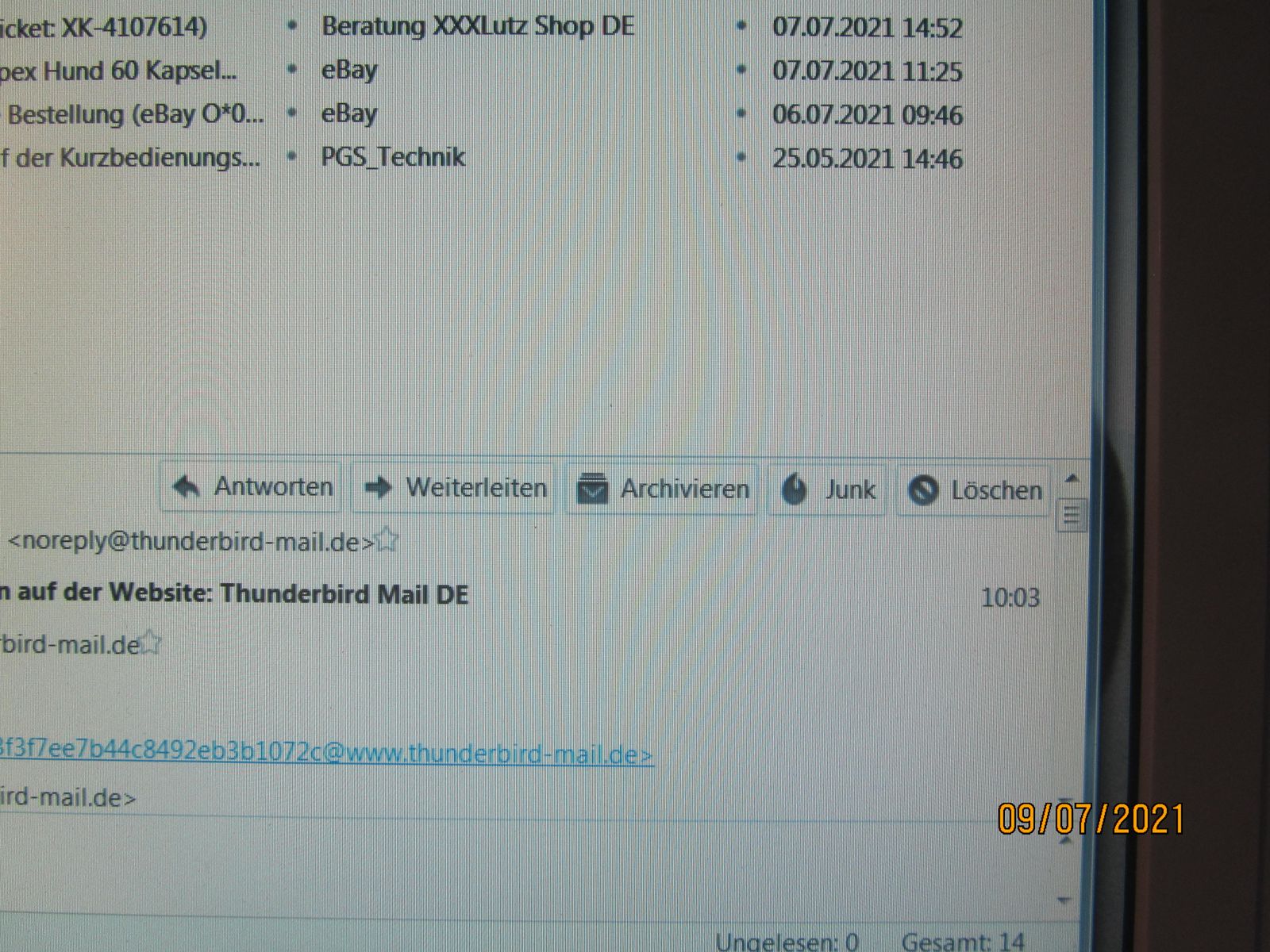

    Guten Tag,

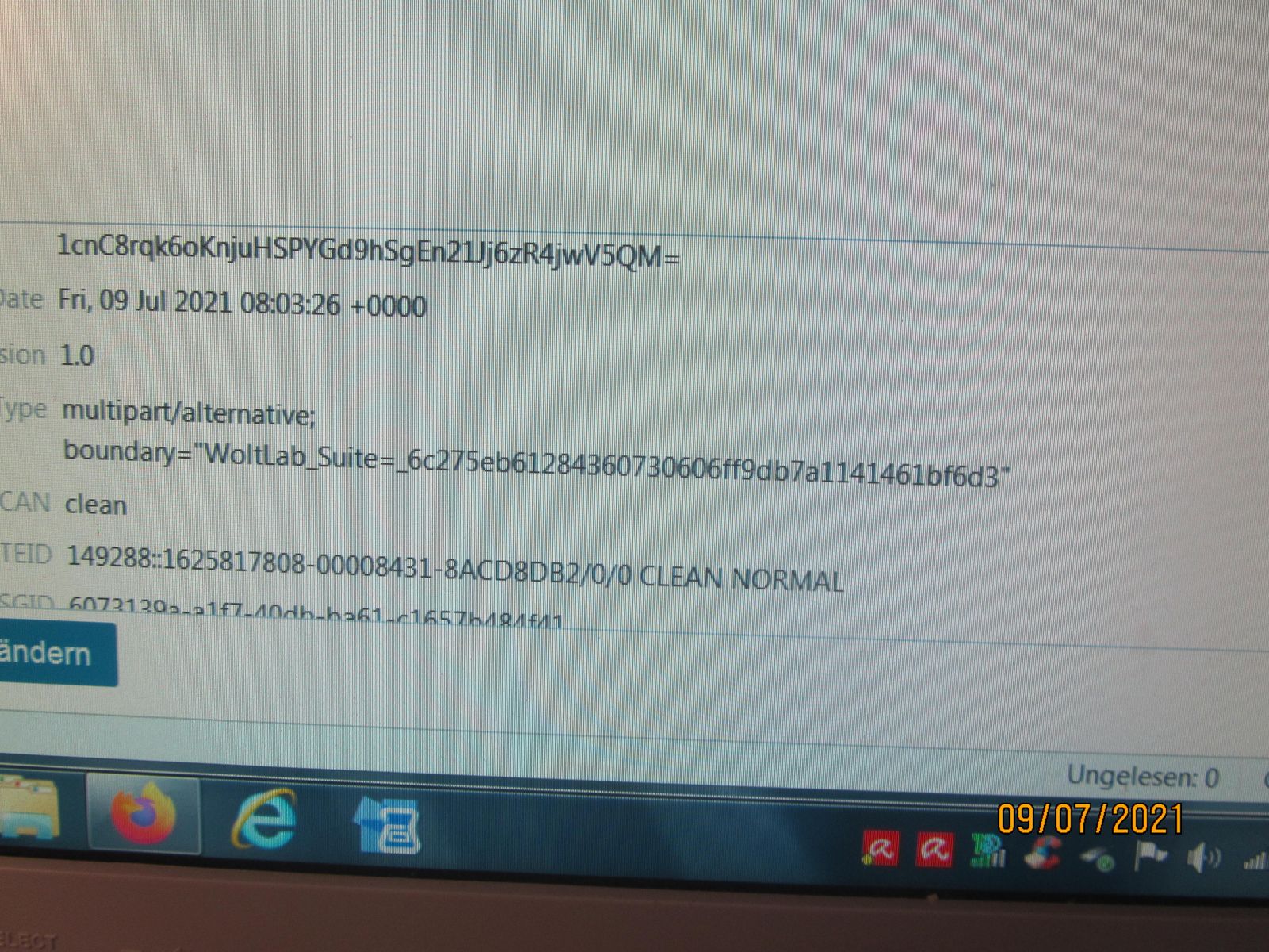

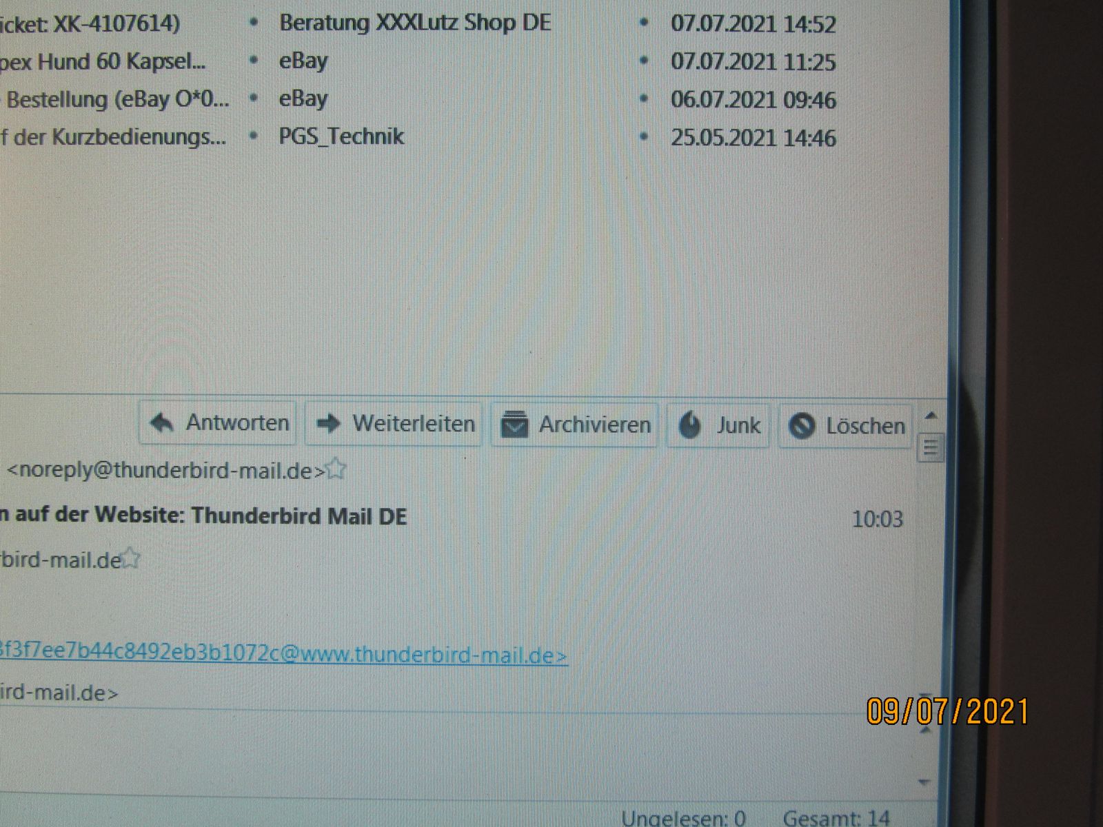

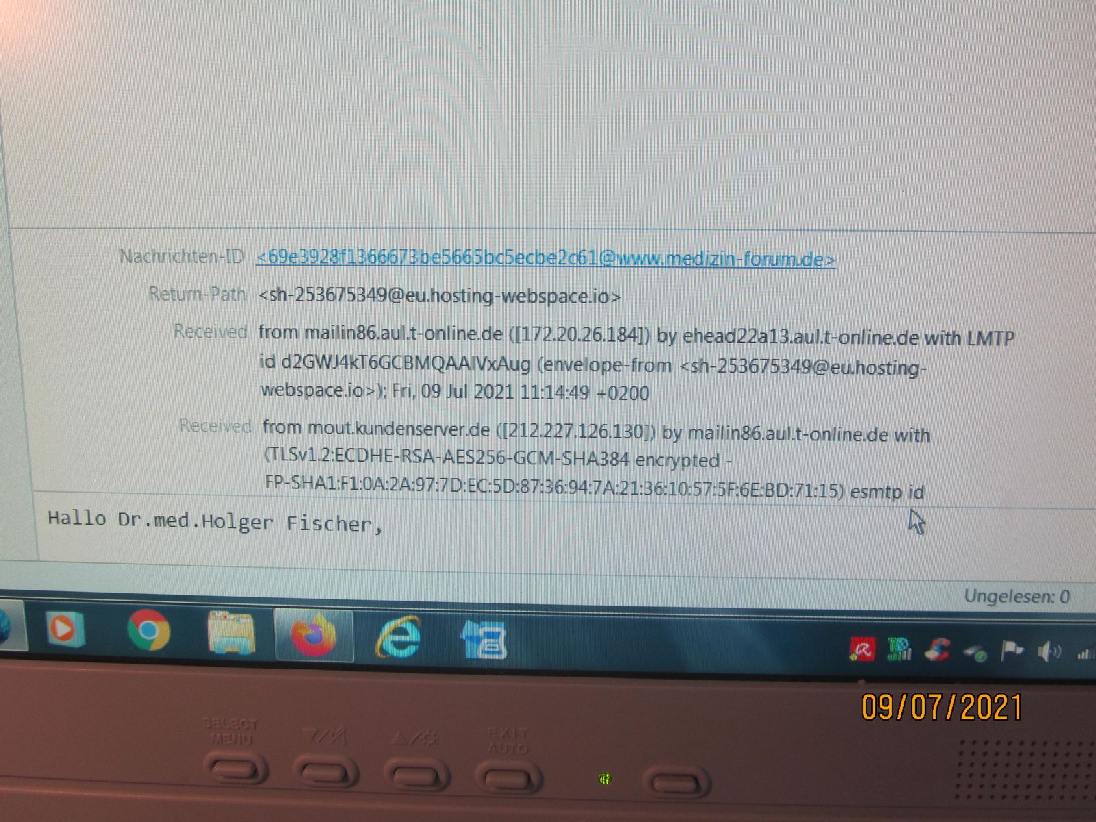

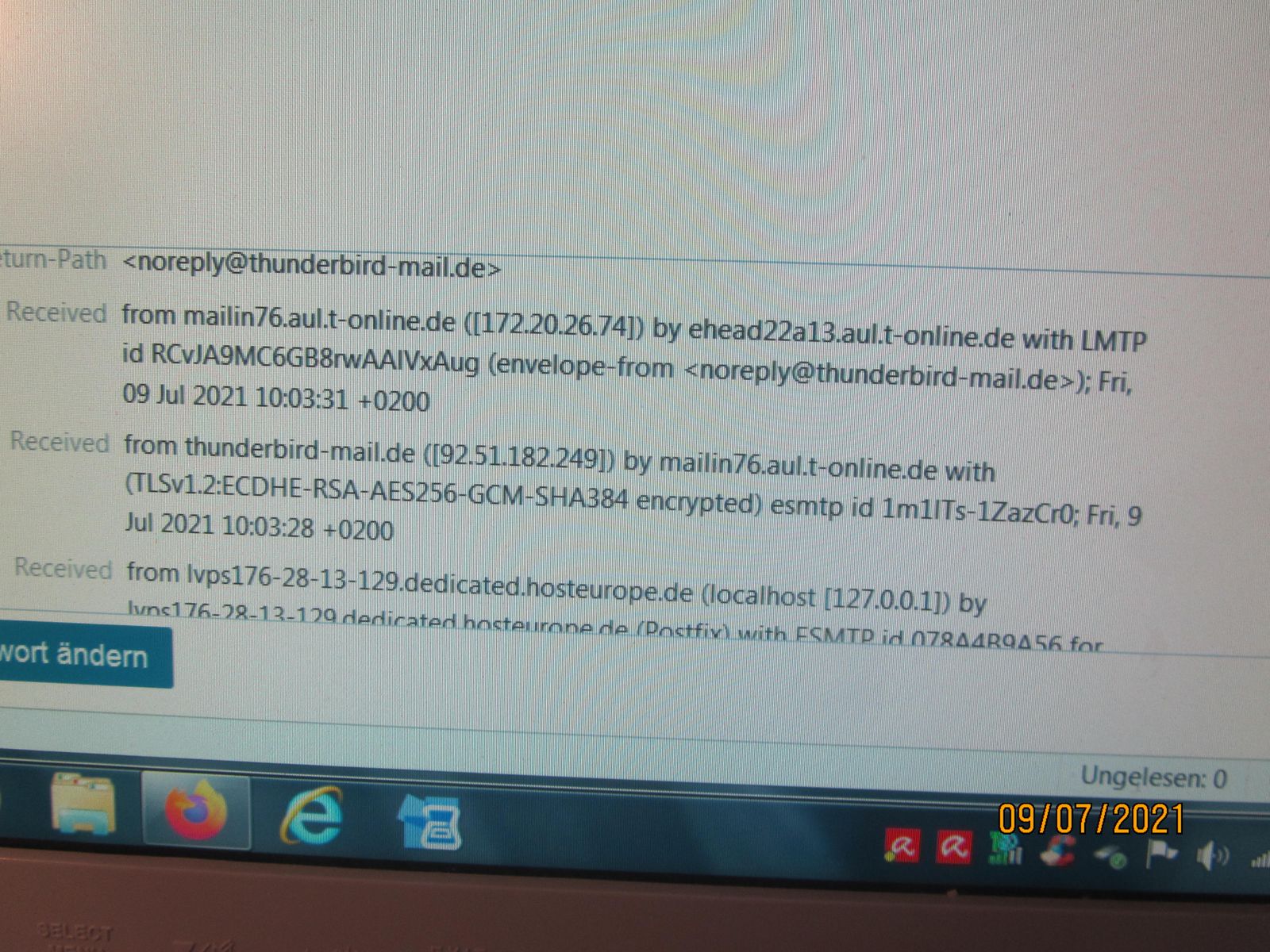

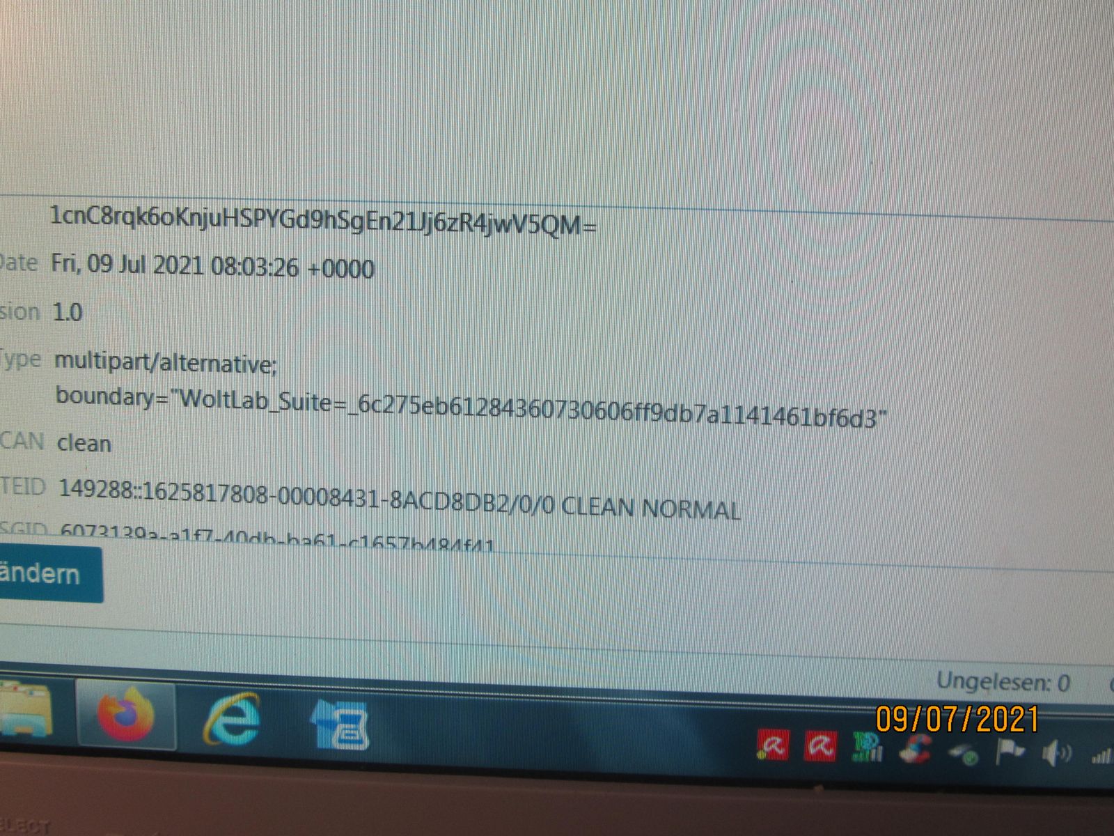

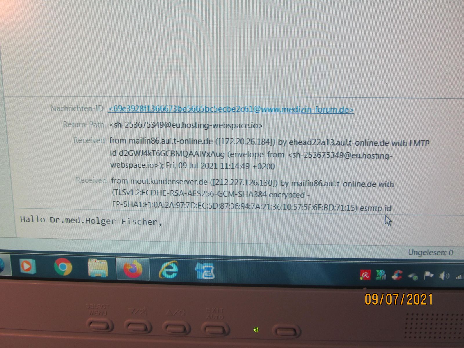

    seit heute sehe ich unter den Zeilen Antworten, Weiterleiten, Archivieren folgende Zeilen-siehe Anhang- die den eigentlichen Inhalt der Email ganz nach unten drücken, der sich in einem extra Feld befindet. In Einstellungen finde ich nicht " Datenschutz" zum evtl. Ändern. Meine Version ist 23.3.0, obwohl ich der Meinung war, dass sie immer aktualisiert wurde. Wie kann man das Problem lösen? Falls eine neue Version installiert werden sollte, wie rette ich dann meine Adressen, aktuelle Mails, Archive usw.? Danke für hilfreiche Antworten. Nachträglich noch ein Bild. Momentan öffne ich die Mails mit " im neuen Fenster öffnen"-der ursprüngliche Zusatnd wäre mir aber lieber.

    gehe ins Menü Ansicht → Kopfzeilen und ändere das zu Normal.
    und wech

    Hallo Dharkness,
    vielen Dank für die rasche Hilfe. Jetzt ist alles wieder so, wie ich es gern haben will. Kann ich meine alte Version weiterhin nutzen oder empfiehlt sich eine aktuelle Version? Was passiert mit Adressbuch, Archiv etc.?

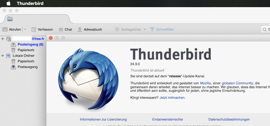

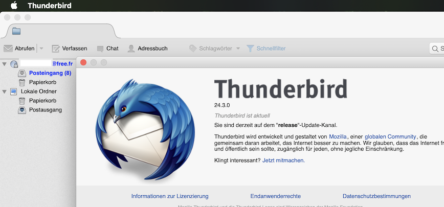

    ich habe die Version
    Allgemeine Informationen
    Name Thunderbird
    Version 24.3.0
    User-Agent Mozilla/5.0 (Windows NT 6.1; WOW64; rv:24.0) Gecko/20100101 Thunderbird/24.3.0
    Profilordner
    (Lokaler Datenträger)
    Build-ID der Anwendung 20140131124303
    Aktivierte Plugins about:plugins
    Build-Konfiguration about:buildconfig
    Absturzberichte about:crashes
    Speicherverwendung about:memory
    Kann ich einfach jetzt manuell ein Update installieren? Der Vorgang einer Sicherung ist mir zu kompliziert-bin Kriegsjahrgang!

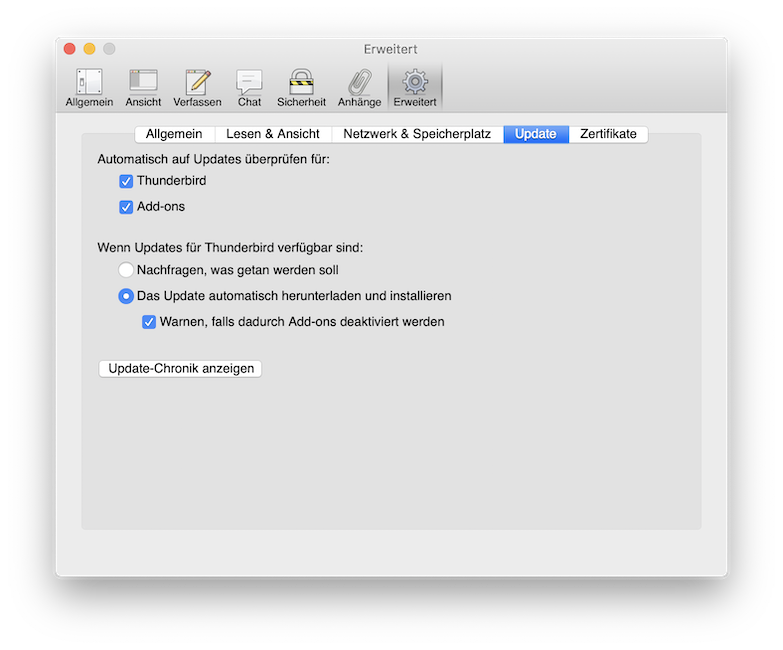

    zeig mal, was unter Extras / Einstellungen / Updates bei Dir eingestellt ist.

    Das kann ich für die Version TB 24.3.0 unter Einstellungen > Sicherheit nicht bestätigen.

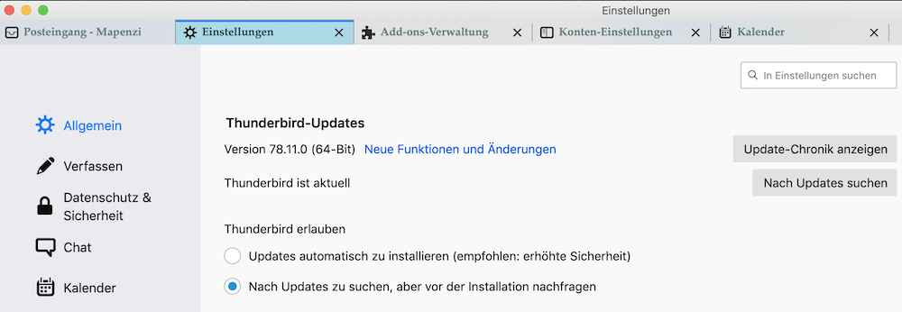

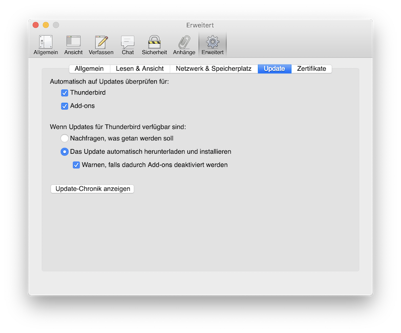

    Um in dieser alten Version die Einstellungen für Updates zu finden, muss man in Einstellungen > Erweitert > Updates gehen:

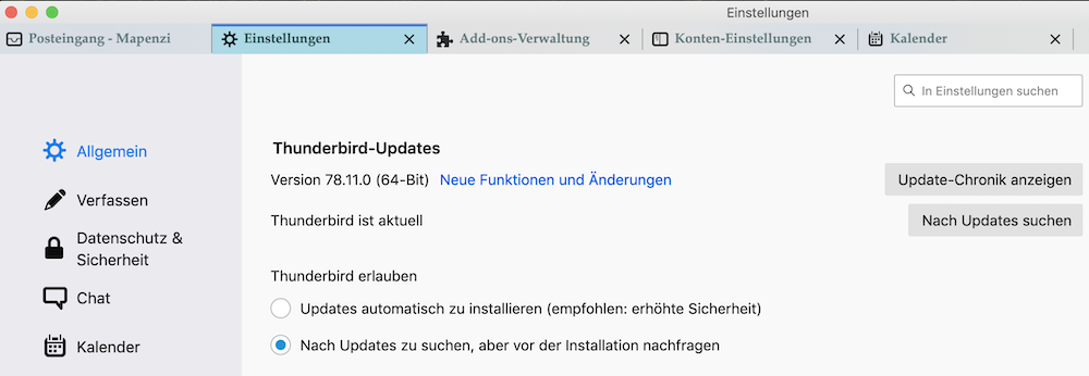

    Und hier zum Vergleich in der Version TB 78.11.0 :
    Allerdings kann man heute von der Version TB 24 aus kein Update mehr machen. Es wird schlicht und einfach nicht mehr angeboten. Da nutzt auch das Aktivieren des automatischen Herunterladens und Installierens nichts :

    ja, genau diese Abb. habe ich, aber klar, wenn Updates nicht mehr unterstützt werden, ist nichts zu machen. Dann werde ich abwarten und später bei der Umstellung auf Windows 10 die neueste Version installieren lassen. Aktuell es selbst zu machen erscheint mir in Anbetracht meiner Kenntnisse etwas problematisch. Danke für die bisherige Hilfe
