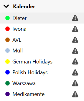

    Seit einem automatischen Update funktioniert der Kalender nicht mehr. Zum eigenen Kalender Server

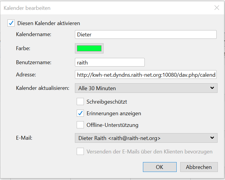

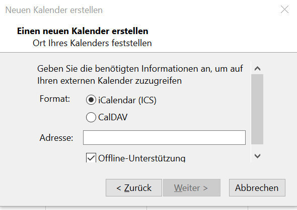

    Da passt was nicht. Dein Screenshot zeigt, dass du einen datei-basierten Kalender eingeträgst und eben keinen CaldDAV.

    Habe beide Versionen versucht. Wenn ich die Eigenschaften aufrufe, ergibt sich folgendes:
    In allen Fällen sehe ich keinerlei Netzwerkverkehr.
    Weder vom Client noch vom Server. Beim Aufruf
    auf dem Client
