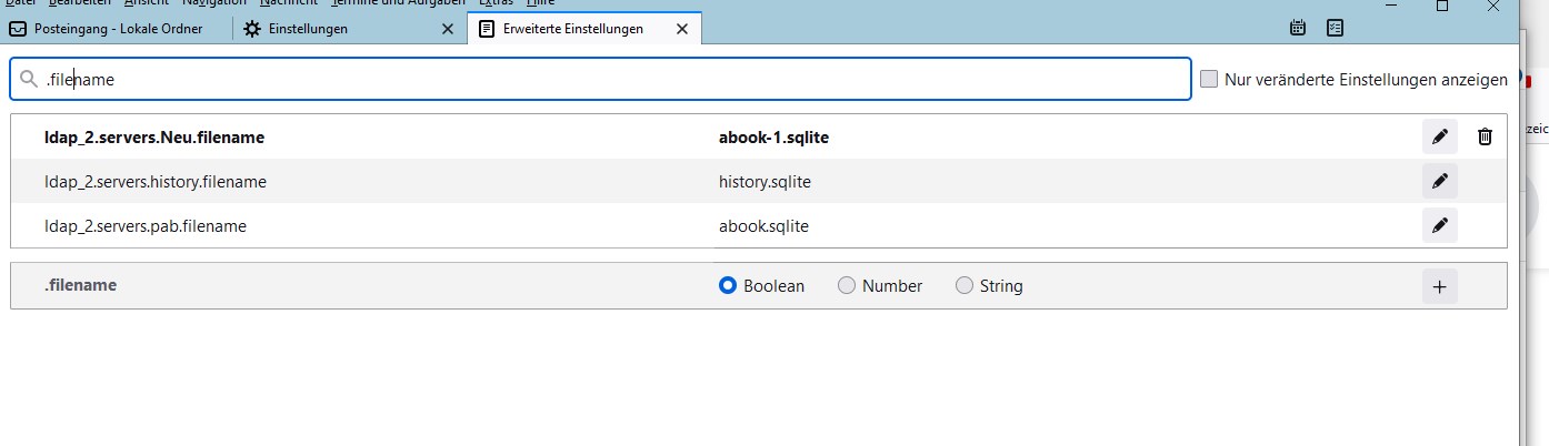

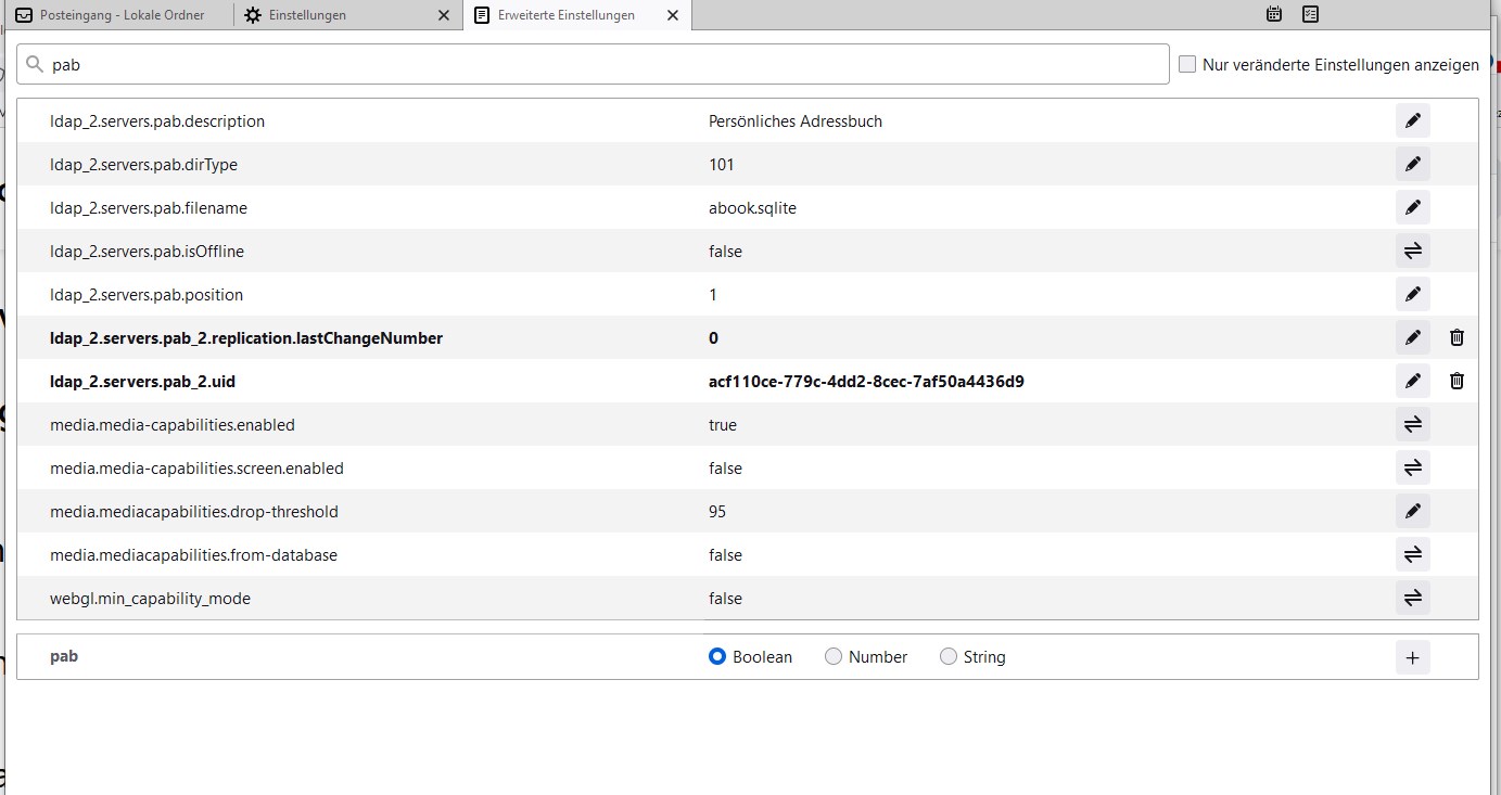

  • thuppertz
    27
    2. Nov. 2021
    • 6. November 2021 um 16:08
    • #51
    Da meiner Beobachtung nach nicht sämtliche pab-Einträge in der prefs.js autauchten, vielleicht nur die geänderten/maßgeblichen (?) (Experten mögen mich ggf. korrigieren),
    Über Extras -> Einstellungen -> Allgemein -> (ganz nach unten scrollen) -> Konfiguration bearbeiten
    kommst Du in die erweiterten Einstellungen.
    Dort könntest Du z.B. im Suchfeld mal ".filename" (mit dem Punkt) eingeben - da sollten dann tatsächlich sämtliche im TB bekannten Adressbücher erscheinen.
    Ebenso könntest Du mit "pab" im Suchfeld auch festellen, ob es da zufällig doch noch weitere pab-Einträge gibt (pab = Persönliches Adressbuch).
    Und diese Infos (zumindest maßgeliche wie *.description und *.filename am besten hier auch posten ...
    (*.pab.description sollte hoffentlich abook.sqlite heißen, wenn nicht, dann wär' das ggf. der Übeltäter).
    Du hast vermutlich bewußt ein Adressbuch, das "Neu" heißt, oder?
    Wo der *.mab-Eintrag noch unter default noch herrührt ... hattest Du irgendein Add-On bezüglich Adressen/Adressbüchern installiert?
    Wieviel Jahre lang läuft Dein TB schon in der Form? (wg. "Altlasten")
    Ist das Problem bei Dir auch erst nach dem Update 78 auf 91 passiert?
    Und vor allem: Ist bei Dir auch die Adressbuch-Ansicht komplett leer, ohne Adressbücher ...? Falls nicht, dürfte Dein Problem vermutlich doch aus einem anderen Dunstkreis kommen ... ;-)
