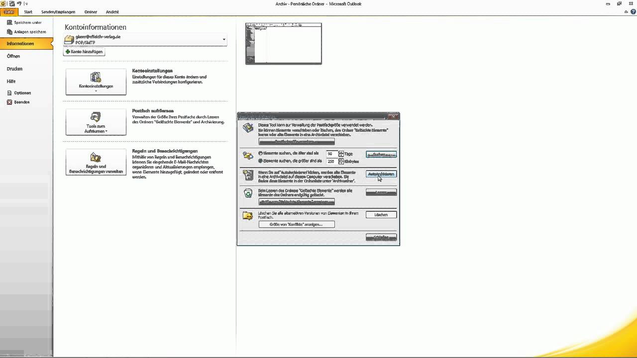

    Hier mal einige Grundlagen zum Thema "Archivierung" in Outlook
    Outlook Archiv erstellen 2010 in HD

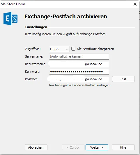

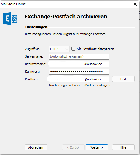

    Dann solltest Du Dir mal MailStore ansehen. Damit kann ich auf Exchange Postfächer zugreifen und diese archivieren

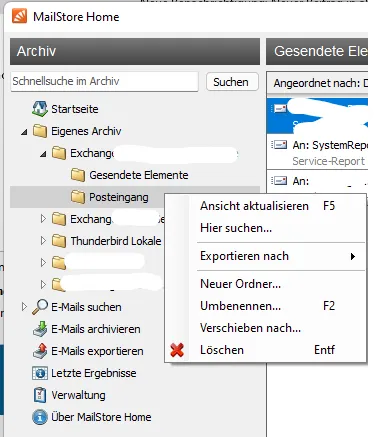

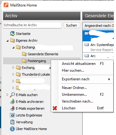

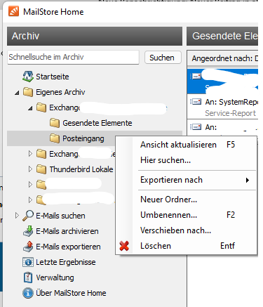

    Du kannst im MailStore die Mails ohne Probleme ansehen und neu sortieren mit Unterordnern etc.
