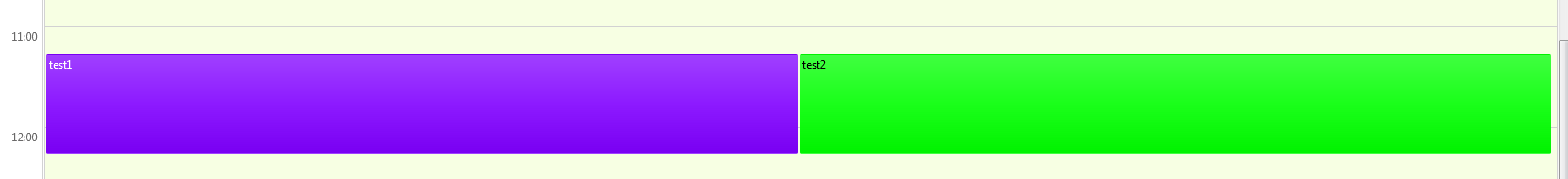

    ich verwende den Google-Kalender mit "Provider for Google-Calendar" und habe das Problem, dass ich bei Terminen in diesem Kalender über das Kontextmenü->Bearbeiten die Bearbeiten Funktion nicht mehr aufrufen kann. Der Menüpunkt ist ausgegraut.
    Wenn ich den Termin aber öffne, dann kann ich ihn ganz normal bearbeiten.
    Bei Terminen von einem lokalen Kalender funktioniert es einwandfrei.
    Wie kann ich das beheben? Denn es ist einfach nur nervig, wenn ich nicht mehr so einfach Termine bearbeiten kann.
    Thunderbird 91.5.0 (64-Bit)
    Windows 7 Version 6.1 (Build 7601: Service Pack 1)
    Provider für Google Kalender 91.0.2
    Google Kalender URL: googleapi://myemail@http://gmail.com/?calendar=myemail%40gmail.com (nicht schreibgeschützt)
    Erklärung:
    Beide Termine. Lila (test1) ist lokal. Grün (test2) ist im Google Kalender

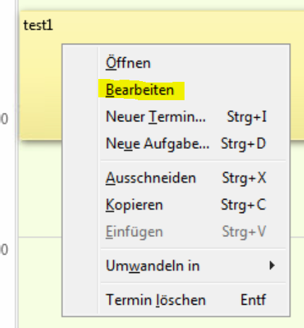

    Kontextmenü bearbeiten Lila(test1-lokal) funktioniert:

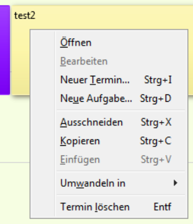

    Kontextmenü bearbeiten grün (test2-google) ist ausgegraut und lässt sich nicht anklicken:

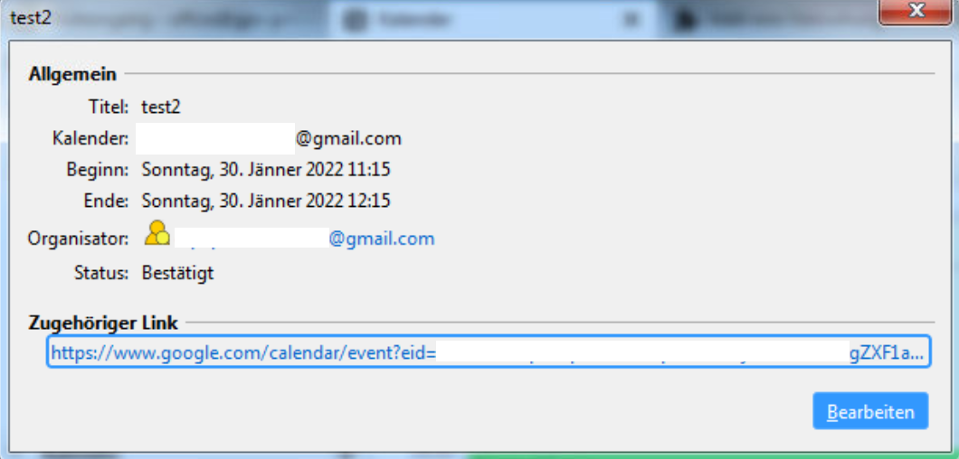

    Wenn ich allerdings den Termin (test2-google) öffne, dann kann ich ihn dort wieder bearbeiten:
    Das ist ein Problem von der Erweiterung.
    Wenn Du nicht mit Aufgaben arbeitest brauchst Du den Provider nicht.
    Das gleiche Problem hatte ich heute bei meiner Tochter auch.
    Alle Googlekalender abbestellt, den PfG deinstalliert und einfach über neuen Kalender im Netzwerk die Kalender wieder eingebunden.

    • 16. Januar 2022 um 22:27
    Ich habe doch geschrieben die oder den Kalender über neuen Kalender, also einfach auf das + Zeichen klicken und dann über im Netzwerk den Googlekalender wieder einbinden. Man hat noch nie eine Erweiterung gebraucht um Googlekalender ein zu binden.

    • 16. Januar 2022 um 22:35
    Siehe auch hier:
    Thema
    Google-Kalender im Thunderbird-Kalender einbinden
    Ab Thunderbird 91.x braucht man für den Google Kalender eigentlich keine weiteren Add-ons mehr.
    Das einrichten ist genau so leicht wie bei anderen CalDAV Verbindungen.
    Einfach seine Google-Mail Adresse eingeben und dann auf Kalender suchen klicken.
    Jetzt kann man aus allen Kalendern, die man in Google eingerichtet hat auswählen.
    Wenn ein neue Google Mail Adresse in Thunderbird eingerichtet wird, kann man sofort beim einrichten der Adresse auch seine Kalender mit einrichten.
    Wenn Ihr auch externe…

    • 18. Januar 2022 um 09:19
    Vielen Dank, hat alles wunderbar funktioniert.
