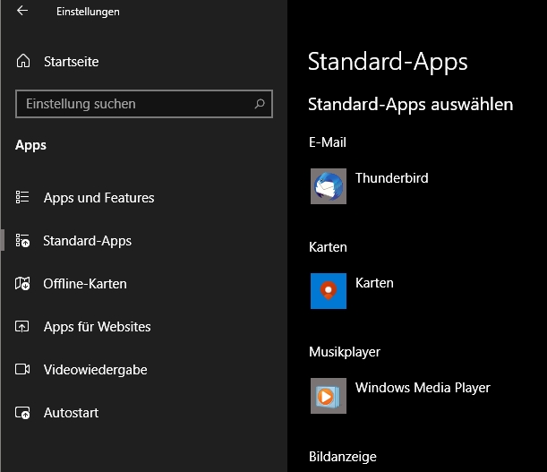

    Thunderbird ist installiert und Standard-App. Die MAPI-Verbindung funktioniert: wenn man z. B. auf Maillinks im Browser klickt, öffnet sich Thunderbirds Fenster für neue Nachricht.
    Wie gesagt habe ich z. B. auf einem Gerät zum Testen EM-Client installiert und zum Mailstandard gemacht. Sofort funktioniert die Aktion "Anhängen an E-Mail", ein Fenster für neue Nachricht geht auf, der Scan ist als Anlage eingetragen. Dann zurück, Thunderbird wieder zum Standard, die Epsonapp aber startet nach wie vor EM-Client. EM-Client deinstalliert, dann findet die Epsonapp gar kein Mailprogramm mehr. Laut Handbuch setzt die Epsonapp nur den MAPI-Standard voraus.
