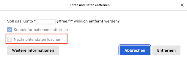

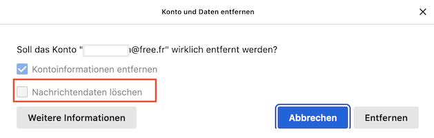

    Es ist nicht gesagt, dass die Nachrichtendateien des gelöschten POP-Kontos aus dem Profilordner verschwunden sind!
    Es hängt davon ab, ob du beim Löschen des Kontos gleichzeitig auch die entsprechenden NAchrichtendateien gelöscht hast. Standardmäßig, d . h wenn man nicht den Haken in der Dialogbox setzt, bleiben dieses nämlich erhalten
    Ich würde also auch im Profilordner > Mail > pop.xxx.xx nachschauen ob sich dort noch die Mbox-Dateien wie Inbox, Sent, Archives ... etc befinden
