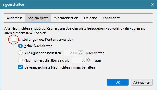

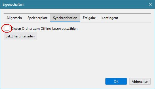

    Erfolgsmeldung! Ich habe bei mir den widerspenstigen Sent-Ordner weg bekommen.
    Folgender Ablauf:
    herausfinden, welcher Gesendet wirklich benutzt wird,
    eine Mail verfassen, abschicken und sehen, in welchem Sent-Ordner die auftaucht.
    Dann den anderen, der leer bleibt, mit rechter Maustaste -> Eigenschaften
    und wie in den folgenden Bildern jeweils einen Haken rausnehmen.
    Dann mit F5 Konto aktualisieren.
    Falls der Ordner noch nicht weg ist, sollte er sich jetzt mit rechter Maustaste -> Löschen lassen,
    was vorher nicht möglich war.
    2 Mal editiert, zuletzt von Bastler (17. Februar 2022 um 22:48) aus folgendem Grund: Korrektur

    Hallo @Bastler,
    Dieses habe ich auch schon mehrfach durchexerziert, inclusive auf Dateiebene sent, Sent, groß oder klein geschrieben,
    mit und ohne .msf --- bisher konnte ich den Ordner nicht loswerden.
    Dein Screenshot zeigt mir anhand des Ordner-Icons, dass dieser immer noch ein Systemordner ist. Irgendetwas verhindert, dass er als "normaler" Ordner behandelt wird. Vielleicht hilft FolderFlags, damit kriegst Du die Systemordnereinstellung auf jeden Fall weg, aber wenn der Grund dafür nicht gefunden wird, taucht er möglicher Weise später wieder auf.
    Folgender Ablauf:
    Ja, geht, der Ordner bleibt damit aber auf dem Server vorhanden. Wenn's nicht stört, macht das natürlich nichts, aber ganz sauber ist es damit nicht.
