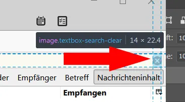

    wo bekommt man eigentlich die Scripte her für Thunderbird ?
    Und wenn es kein Script dafür gibt, wie bekommt man dann das Schließe Kreuz mit dem Kreis von rechts nach links , also rechts neben der Lupe aber links vor den text ?

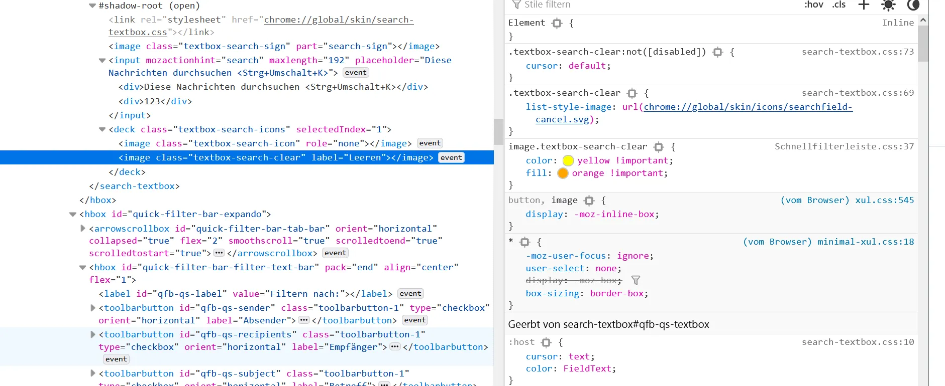

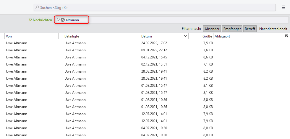

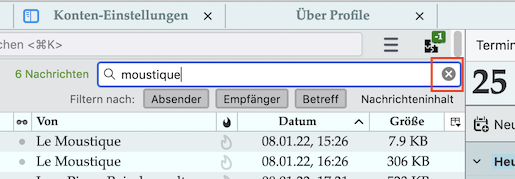

    • 25. Februar 2022 um 22:25
    klar gibt es da ein Kreuz
    dann schreib mal einen Text in das Suchfeld
    die Datei "Schnellfilterleiste.css" ist von mir

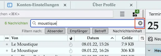

    Zitat von milupo
    Da gibt es kein Kreuz. Wie kommst denn du darauf, dass es da eins geben sollte?
    Doch, doch ! Da gibt es ein Schließkreuz (rot eingerahmt in meiner Kopie), sobald man einen Suchtext eingibt
    Es dient allerdings nicht zum Schließen der Suchleiste, sondern zum Löschen des Suchtextes (genau so wie es die ESC Taste macht). Im Normalzustand (ohne Suchtext) gibt es das Kreuz natürlich nicht. Insofern ist deine Frage durchaus berechtigt.
  • milupo
    • 25. Februar 2022 um 22:31
    Ach da,
    das hat mich irritiert:
    Ich habe gedacht, dass das Kreuz sich dort befindet und von dort verschoben werden soll. War ich doch auf dem falschen Dampfer.

    Zitat von Tapo
    ich komme nicht so ganz mit den Devtolols klar :(
    Du hast doch das richtige Element für das Kreux gefunden, es heißt .textbox-search-clear
    Allerdings hapert es dann bei mir mit dem Code zum Verschieben nach links.
    Es ginge mit margin-right, aber das ist keine elegante Lösung.
    Ich bin sicher, ein Spezialist wird dir den passenden Code geben

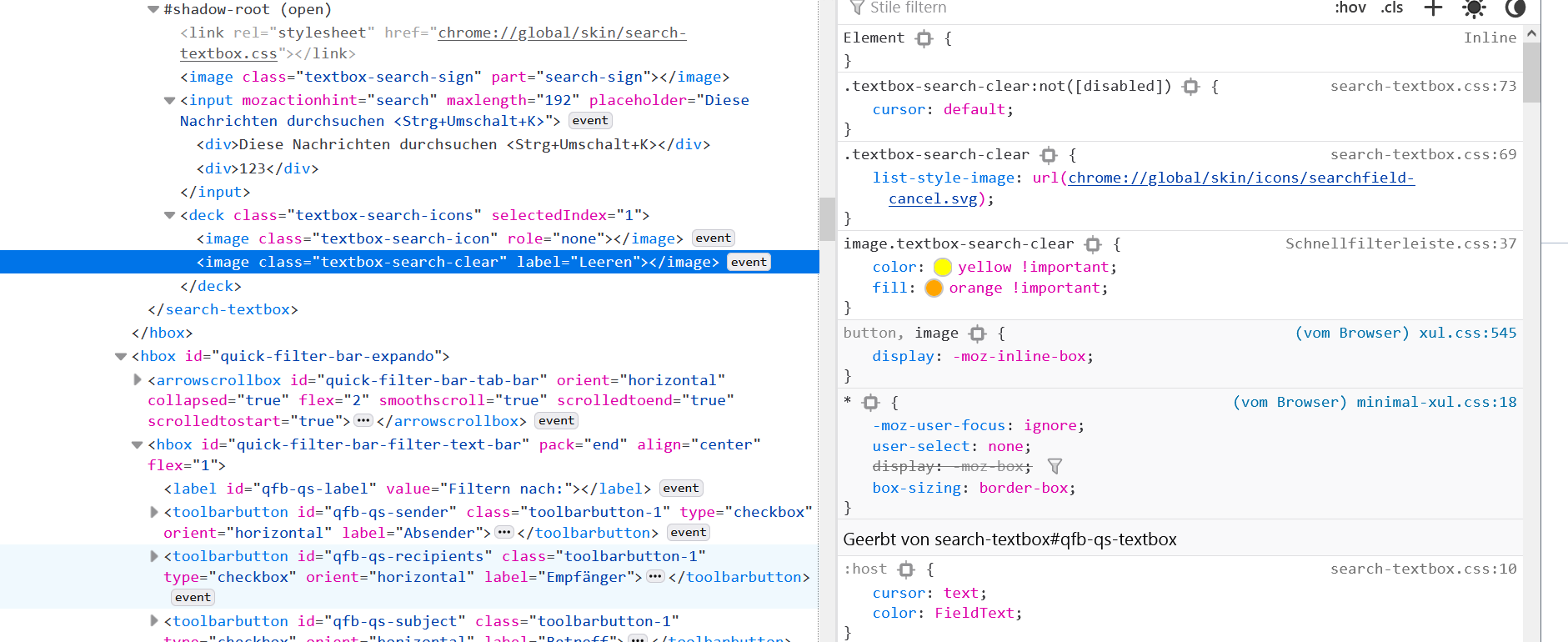

  • milupo
    • 25. Februar 2022 um 23:15
    Ich denke, man könnte das mit einer margin-left-Angabe verschieben. Da ist nur ein Haken: Der Inhalt des Suchfeldes liegt unter #shadow-root. Und Elemente, die unter #shadow-root liegen, können mit der userChrome.css nicht angepasst werden. Bei Firefox klappt es nur mit dem Stilinspektor - der kann aber nichts auf Dauer festlegen. Allerdings gibt es für Firefox ein Skript namens userChromeShadow.uc.js und eine zugehörige CSS-Datei namens userChromeShadow.css. Dieses zusätzliche Skript ruft die userChromeShadow.css auf, in der die entsprechenden Regeln enthalten sind. Eigentlich erkennt man solche Elemente auch daran, dass sie im Inspektor das Attribut part haben. Unser Schließen-Kreuz hat es aber nicht, im Gegensatz zur Lupe.
  • milupo
    • 26. Februar 2022 um 00:20
    Die Symbole lassen sich doch ganz normal aus der userChrome.css mit margin-left bzw. margin-right verschieben. :/ Wundert mich etwas. Ich habe aber keine Lösung dafür das Kreuz zwischen Lupe und Suchbegriff zu positionieren.

  • milupo
    • 26. Februar 2022 um 14:39
    Ich habe da etwas hinschaukeln können:
    input[mozactionhint="search"] {
        margin-left: 15px !important;
    image.textbox-search-clear {
        transform: translateX(-755px) !important;
    Unter Umständen müssen die Werte angepasst werden. Wird der Wert von translateX verkleinert (Achtung, es ist ein negativer Wert!), wird das Kreuz nach rechts verschoben. Es kommt dann aber mit dem Suchbegriff in Konflikt, dann muss auch der Wert von margin-left des input-Elements vergrößert werden, damit der Suchbegriff nach rechts rückt.
    Bitte eventuell andere Codes diesbezüglich deaktivieren, damit es nicht zu Interferenzen kommt.
