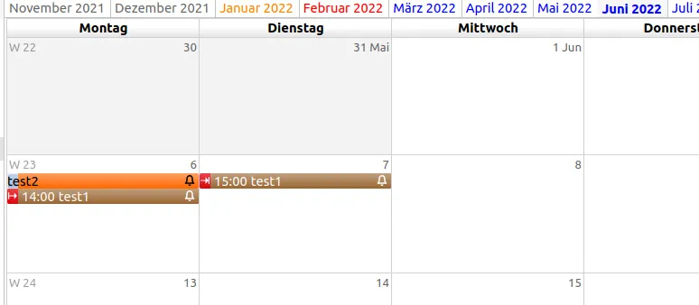

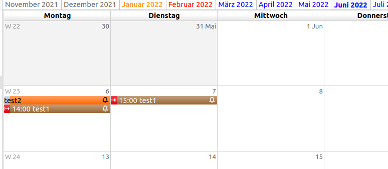

    Hallo, so schaut der Bildschirm aus. Vorne die Farbe vom Kalender und dann von der Kategorie. Also 2 Kalender und 2 Kategorien:

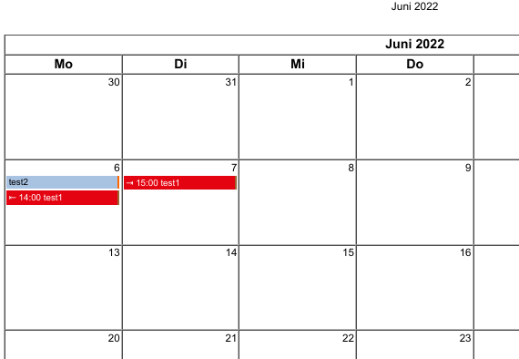

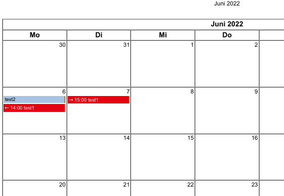

    Und so der Ausdruck. Nur die Farbe von den Kalendern:

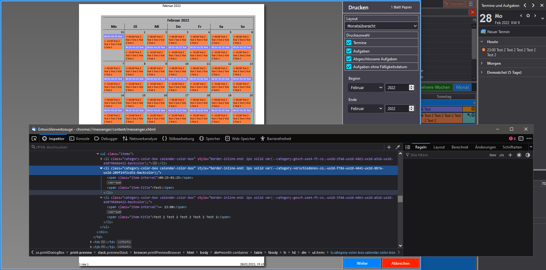

    Damit meinte ich den Druckdialog, der geöffnet wird wenn Du etwas drucken willst und den habe ich mir mal mittels der Entwicklerwerkzeuge angeschaut.

    Zitat von cfi01
    Und wo mit den Entwicklerwerkzeuge und Code?
    Mit dem * Zielpunkt in den Entwicklerwerkzeugen kann man die ** beiden Einträge in media print {…} bauen.
    @media print {
        .category-color-box.calendar-color-box[style="border-inline-end: 2px solid var(--category-gesch-uxe4-ft-color); color: var(--calendar-a49ed916-ux2d-3fa8-ux2d-4de3-ux2d-a526-ux2d-a1079b88a422-forecolor); background-color: var(--calendar-a49ed916-ux2d-3fa8-ux2d-4de3-ux2d-a526-ux2d-a1079b88a422-backcolor);"] {
            border-inline-end: 8px solid var(--category-gesch-uxe4-ft-color) !important;
        [style="border-inline-end: 2px solid var(--category-verschiedenes-color); color: var(--calendar-b4cb9908-ux2d-f786-ux2d-4841-ux2d-8b7a-ux2d-209f14f2cd31-forecolor); background-color: var(--calendar-b4cb9908-ux2d-f786-ux2d-4841-ux2d-8b7a-ux2d-209f14f2cd31-backcolor);"] {
            border-inline-end: 8px solid var(--category-verschiedenes-color) !important;
    P.S.:
    Im Screenshot kann man beim Orangenen Termin den auf 8 Pixel verbreiterten Rand für die Kategorie erkennen.

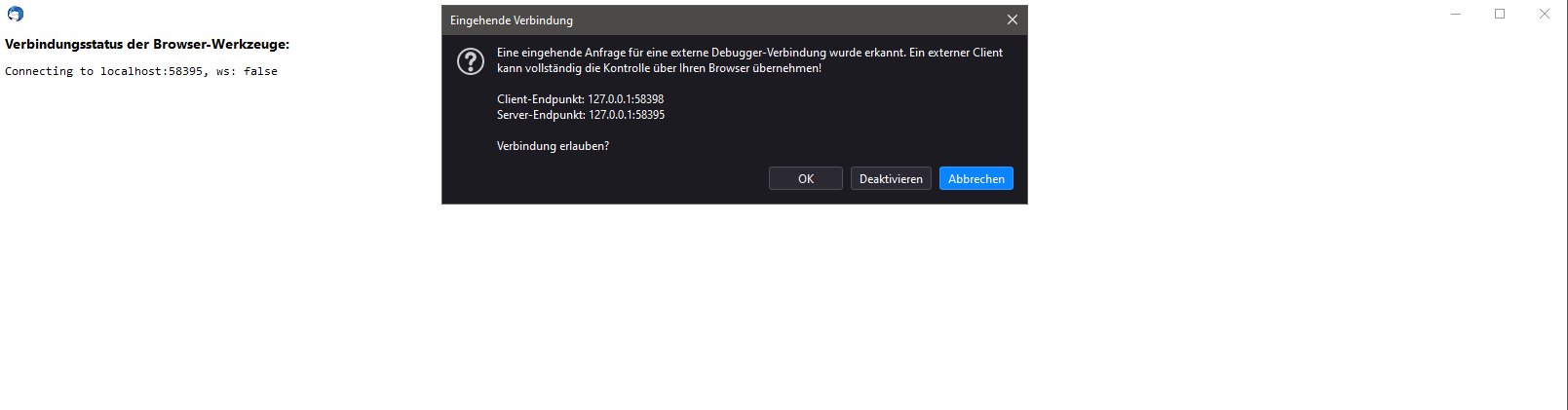

    Nein, aber eventuell macht sich im Hintergrund ein Dialog auf, über den Du die eingehende Anfrage bestätigen musst.

    Du hast mal das Fenster der Entwicklerwerkzeuge beiseite geschoben? Wie schon dharkness21 schrieb, ist das Fenster, das bestätigt werden muss, im Hintergrund und blockiert das Hauptfenster.
    Du kannst auch in den Konfigurationseditor gehen und nach folgender Einstellung suchen:
    devtools.debugger.prompt-connection
    Setze diese Einstellung auf false und das Hintergrundfenster erscheint und blockiert nicht mehr.
