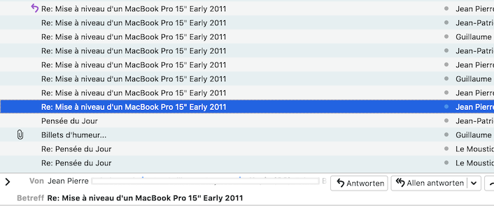

    Wenn dies nicht geht, dann würde ich gern die Mails mit jeweils wechselnden Untergrundfarben anzeigen lassen (Zebralook). Es ist einfach übersichtlicher.
    Das lässt sich immer noch mit CSS Code in der userChrome.css Datei erreichen. Aber diese Zebra-Streifung kann in Konflikt geraten mit der Farbgebung durch Schlagwörter, u. U. auch mit den neuen dunklen Themen.
    Ich selber benutze folgenden CSS Code :
    #displayDeck treechildren {
    background: #e6eff1 !important; }
    Das sieht in TB 78.9.1 mit dem hellen Thema unter macOS dann so aus :
    Da in den Mac-Versionen von TB die Zebrastreifung sehr lange beibehalten wurde, kann es sein, dass mein Code in der Windows-Version keinen Effekt hat.
    Man könnte dann stattdessen den auf dieser Seite vorgeschlagenen CSS Code ausprobieren :
    http://www.linnhe2.free-online.co.uk/thunderbird/ch…d%202%20and%203

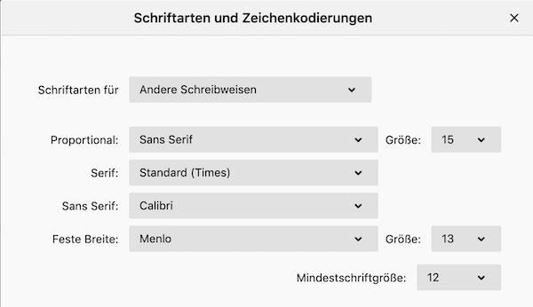

    Die Schrift ist insgesamt etwas klein. Ich habe da schon den Eintrag in der Konfiguration von -1 auf 1,5 gesetzt. Die Schrift wurde auch größer, aber ist für meine alten Augen immernoch etwas klein. Eine Veränderung des Wertes auf testweise 3 hat gar keine Veränderung gebracht.
    Wenn du mit der allgemeinen Einstellung layout.css.devPixelsPerPx nicht zurecht kommst, kann man auch die Schriftgrôße gezielt in Kontern/Ordnerliste und/oder Nachrichten/Themenliste mittels einem einfachen CSS Code erhöhen.
    Also mitteilen, wo genau du die Schrift vergrößern willst.
    Zitat von Axel-68
    4.
    Wenn ich eine Mail verfasse, wird die Schrift bei Arial 12 sehr klein dargestellt. In den Einstellungen gibt es die Möglichkeit, die Schriftart und die Größe zu verändern.
    Du meinst diese Einstellung ?
    Hier musst du darauf achten, dass du die Schriftgröße für "Lateinisch" und "Andere Schreibweisen" festlegst.
    Zitat von Axel-68
    Wenn ich aber bei meinem Schreibprogramm Arial 22 nehme, ist die angezeigte Schrift viel zu groß.
    Benutzt du zunächst ein Textverarbeitungs-Programm, um deine Nachrichten zu verfassen ?
    Ich kann bei diesen Einstellungen bei "Schriftarten für" nur entweder "Lateinisch" oder "andere Schriftweisen" einstellen. Ich habe nun mal andere Schriftweisen eingestellt, Dann Sans Serif und alle anderen Unterpunkte auf Arial. Beide Größen auf 12.
    Wenn ich nun bei TB auf Verfassen gehe, werden die Buchstaben größer dargestellt, aber was mich stutzig macht ist, dass wenn ich bei den Einstellungen eine andere Größe eingebe oder auch eine andere Schrift, bleibt die Schrift beim Verfassen immer gleich.
    Nein, du musst es nacheinander in "Lateinisch" und "Andere Schreibweisen" einstellen und danach unten rechts auf "OK" klicken. Sonst werden deine Änderungen der Schrift oder der Schriftgröße nicht gespeichert.
