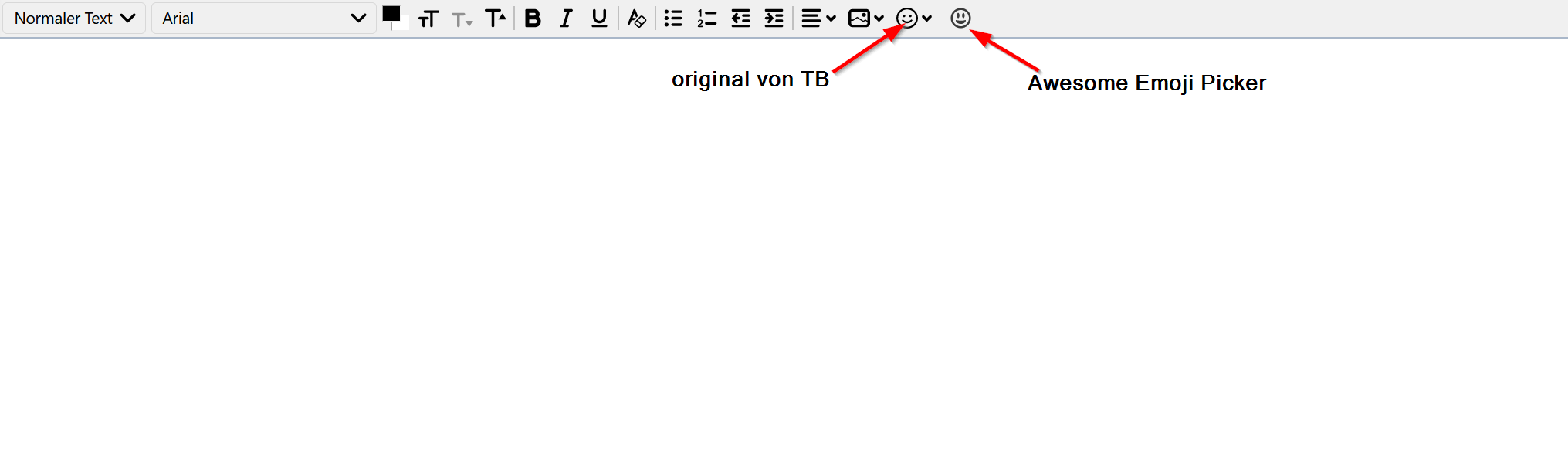

    Ich möchte das Symbol "Emoji" entfernen im Fenster "Verfassen".
    Da ich das Addon "Awesome Emoji Picker" verwende, habe ich nun zwei Smilie Symbole, was bisschen doof aussieht.

    Hi Angel,
    das ↓ ist die userChrome.css eintragen, Tb neu starten und gut ist.
    #smileButtonMenu {
      display: none !important;
    Wie Du die userChrome.css erstellst und verwendest, kannst Du da → #Benutzeroberfläche per userChrome.css anpassen und in dem dort verlinkten Artikel nachlesen.

    Hallo @dharkness21,
    Vielen Dank !
    Das ging sehr schnell.
    Mit den CSS Codes kenne ich mich schon aus von Firefox.
    Ist schon Wahnsinn, was man da alles ändern kann.
    Nur ich bekomme die CSS Codes selten alleine hin.
    Ich finde nie raus wie man den Namen, hier smileButtonMenu rausfindet.
    Wird noch viele Stunden dauern bis ich das TB fertig nach meinen Wünschen eingestellt habe.
