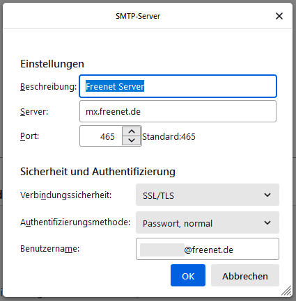

      • 6,25 kB
      • 599 × 154
      • 73,77 kB
      • 886 × 786

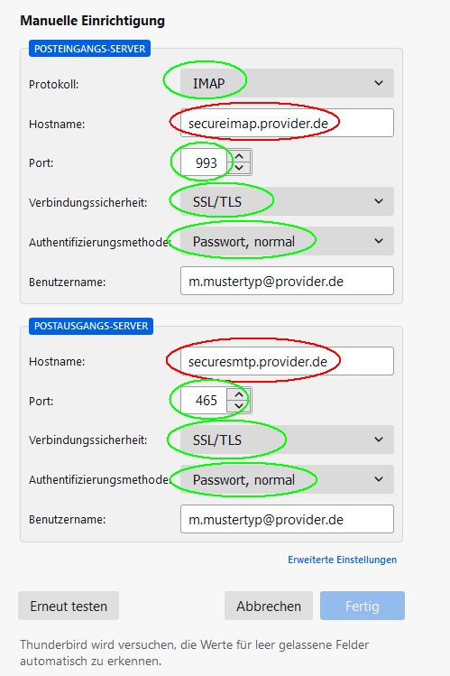

    unter Menü -> Extras -> Konten-Einstellungen -> Postausgangs-Server (SMTP) sollten die Einstellungen so aussehen,
    dann geht auch das Senden. Ich nehme mal an, Empfangen geht, die gezeigten Einstellungen sprechen nicht dagegen.

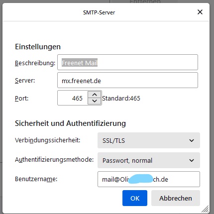

    Hi Bastler,
    habe ich so geprüft und bei Passwort von verschlüsselt auf normal gestellt.
    Das Senden geht leider auch damit noch nicht.
    Das Empfangen allerdings geht .
    Ich kann übrigens die Konten von Providern WEB.de (POP) und ARCOR.de (imap) mit Thunderbird nutzen und senden. Nur bei freenet nicht.
    Bei der ARCOR.de-Adresse musste ich beim ersten Senden nach de Thunderbird-Update das Passwort neu eingeben. Bei WEB.de ging das Senden komischerweise ohne erneute Passworteingabe.
    Ich überlege welche etwaigen Grundeinstellungen mit dem Thunderbird-Update noch geändert worden sein könnten.

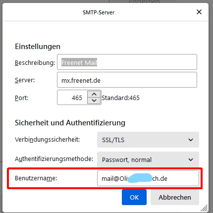

      • 892,74 kB
      • 430 × 430

    • 20. März 2022 um 19:31

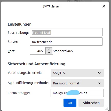

    Die Beschreibung "Freenet Server" anstatt "Freenet Mail" habe ich sicherheitshalber auch mal getestet.

    wasndasfürnkomischer Benutzername (mail@oli........ch.de)? Sicher, dass das richtig ist? Hab kein Konto bei freenet, schätze aber Bastlers Variante mit ...@freenet.de ist dichter dran.

    Sehvornix war schneller -> der eingetragene Benutzername ist falsch!

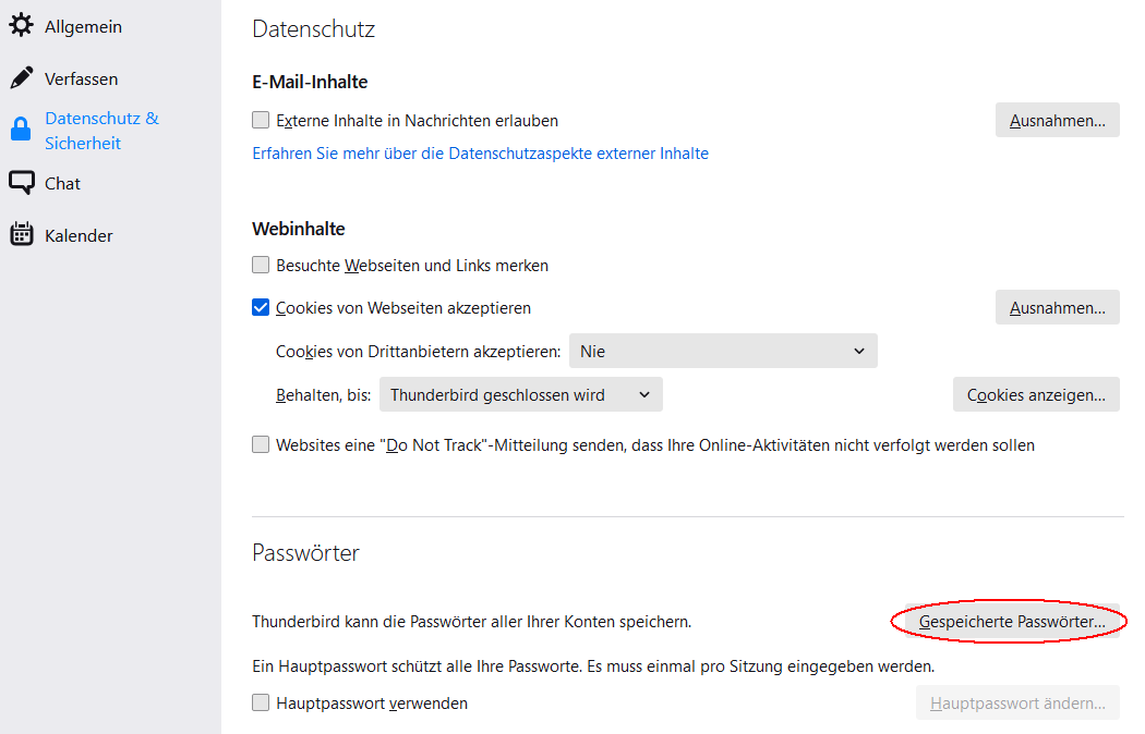

    Zusätzlicher Versuch, wenn es immer noch nicht geht:

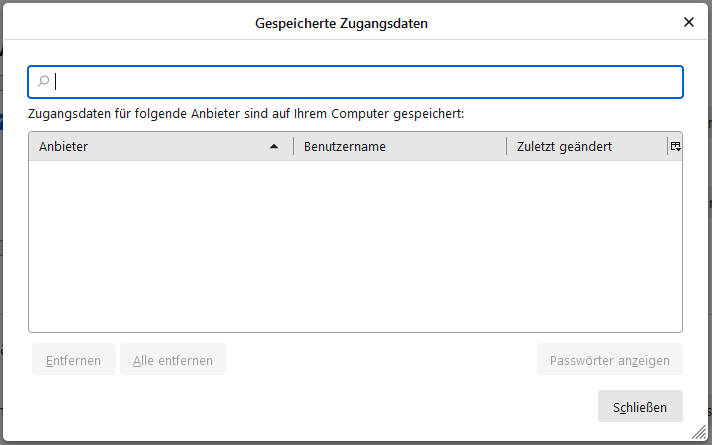

    Falls ein Passwort für Freenet im TB hinterlegt sein sollte, unter Extras -> Einstellungen
    die entsprechenden Gespeicherten Zugangsdaten markieren und entfernen.
    Danach das Senden testen.

    • 20. März 2022 um 20:40
    Hmm,
    zunächst danke für die konkreten Hinweise.
    Ich habe eine eigene Domain, und die ist als Benutzername im Postausgangsserver (SMTP) eingetragen.
    Was da vor dem Update stand weiß ich nicht mehr.
    Ich habe gerade mal bei Freenet nachgesehen: https://kundenservice.freenet.de/artikel/1869
    Dort heißt es "name@domain". Da klingt meine Domain mit dem E-Mailnamen als Benutzername zunächt plausibel.
    Überfragt bin ich allerdings, wie das mit diesem Benutzernamen bei WEB.de und ARCOR.de funktioniert, da gehen die Mails raus und kommen an.
    Grüße
    Oliver
    • 20. März 2022 um 20:52
    Bei freenet steht aber auch als Beispiel: [email='max.mustermann@freenet.de'][/email] das zeigt die Konvention.
    Um mit dem freenet Server zu kommunizieren muss m.E da der registrierte Benutzername bei freenet eingetragen sein.
    In deinem Perso steht auch nicht der Name deines Nachbarn. ;)

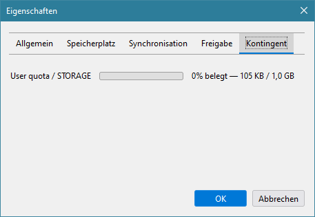

    • 21. März 2022 um 22:26
    Zitat von PvanWeijen
    Deine eigene Domain hat zunächst ma nüscht mit freenet zu tun,oder?
    Du hat bereits ein Konto bei Freenet?
    Wenn ja, benutze die Daten von demselben.
    Naja,
    ich habe eine Domain, die ich bei Freenet gekauft habe (Jahresgebühr):
    Ich habe also ein Konto bei Freenet.
    Dort kann ich über https://webmail.freenetdomain.de/?_task=....... meine E-Mails und die Servereinstellungen verwalten. (1.Bild)
    Bei Identitäten ist die E-Mailadresse meiner Domain eingestellt. (2.Bild)
    Diese Adresse ist auch in Thunderbird hinterlegt, wobei ich nicht weiß, ob die schon vor dem automatischen Thunderbird-Update als der Versand noch funktionierte so in Thunderbird hinterlegt war, oder ob die beim Update automatisch geändert wurde.
    Das bringt mich nun zurück zum Kommentar von Bastler:
    Da muss der registrierte Benutzername bei freenet eingetragen sein.
    Hier eine Beschreibung von freenet Fehlermeldungen beim E-Mail-Versand
    Der Link ist ein guter Tipp, es heißt dort:
    2. Fehler beim Übermitteln der E-Mail an den Postausgangsserver
    ... "Incorrect authentication data": Die im E-Mail-Programm als Absender hinterlegte Adresse gehört nicht zum dem bei der Anmeldung am Postausgangsservers genutzten Konto. ...
    Das ist genau die Fehlermeldung.
    --> Nun habe ich das Problem, dass ich nicht weiß, welche Adresse das am Postausgangsserver genutzte Konto hat bzw. ob das eine andere sein muss und wenn ja welche ?? Eine ...@Freenet.de Adresse nutze ich auf jeden Fall nicht.

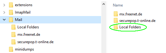

    Wichtig!
    Wenn letztendlich mal alles klappt kann ich nur den Rat geben: immer alles aufschreiben und in den Safe legen.
    Und hin und wieder eine Datensicherung von wichtigen Umgebungen. Den gesamten Ordner %appdata%\Thunderbird.
    3 Mal editiert, zuletzt von Bastler (22. März 2022 um 00:10) aus folgendem Grund: Korrekturen

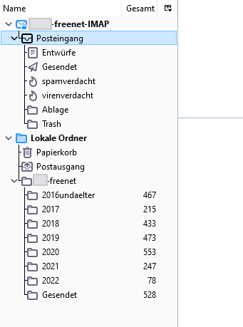

    Der Freenet-Support sagt, dass nur noch IMAP unterstützt wird, ich also das Konto auf IMAP einstellen muss. Es gibt eine Anleitung mit allen Daten dazu. Zwar verstehe ich nicht, warum der Empfang im POP-Modus immer noch geht. Komisch kommt mir auch vor, dass - in der Annahme "nur noch IMAP" sei die Fehlerquelle - ja das Thunderbird-Update und die Einschränkung auf "nur noch IMAP" bei Freenet zeitlich genau zusammengefallen sein muss.
    Auf jeden Fall habe ich nun das E-Mail-Konto in Thunderbird entfernt und noch mal neu im IMAP-Modus angelegt, alle Einstellung so wie in Freenet für Thunderbird beschrieben angefangen von Eingangs- bis zum SMTP-Server eingestellt.
