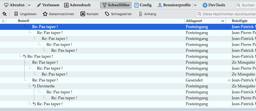

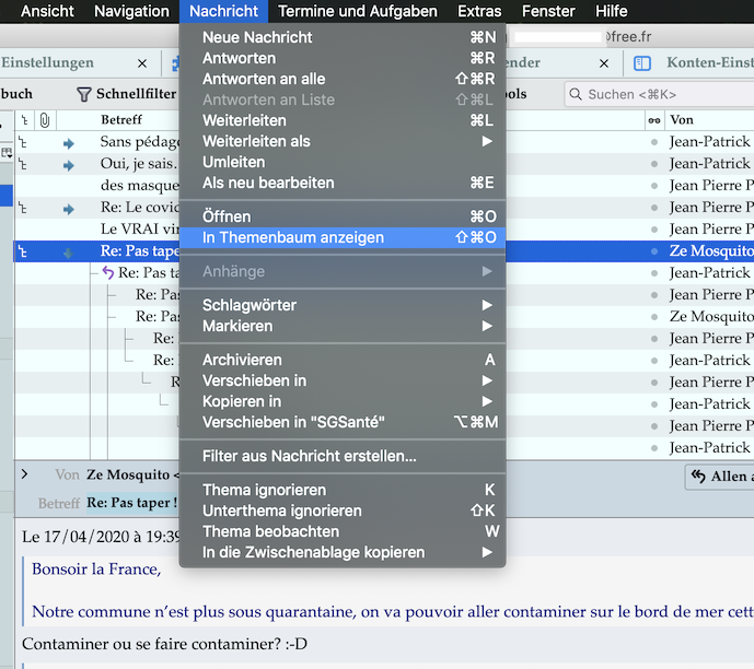

    Im Menü Ansicht > Sortieren nach > "Gruppiert nach Thema" wählen und eine Nachricht der Diskussion markieren (selektieren). Danach im Menü Nachrichten > auf "Im Themenbaum anzeigen" klicken. Dort solltest du auch das Tasten-Kürzel sehen, das dir den Umweg über das Menü erspart (bei mir unter macOS ist es ⇧⌘O)

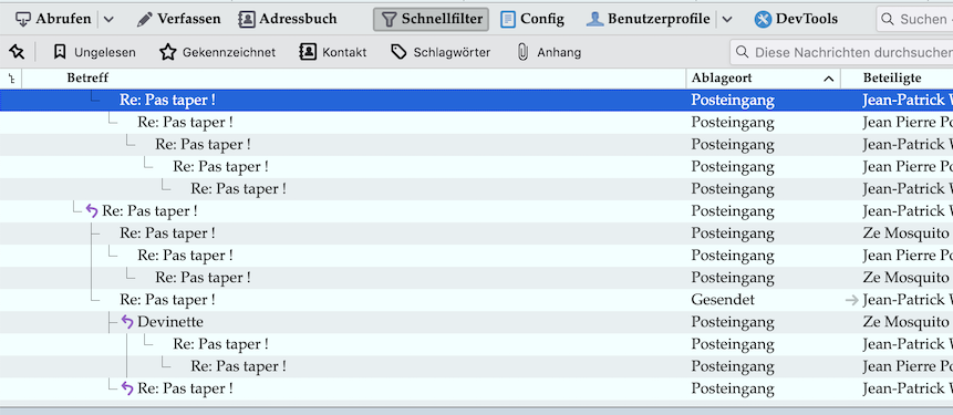

    Danach öffnet sich sofort die gesamte Diskussion in einem neuen Tab. Wenn du die Spalte "Ablageort" aktivierst, kannst du sogar sehen, in welchem Ordner die jeweilige Nachricht sich befindet
