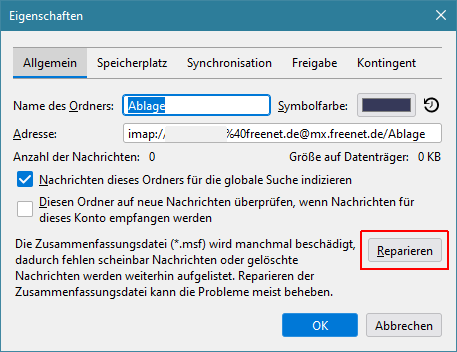

    vielleicht hilft das auf die Schnelle: entspr. Ordner mit rechter Maustaste -> Eigenschaften -> Reparieren
    Wenn nicht, müssen wir tiefer graben.
    Hallo Bastler, danke für die schnelle Antwort. Leider blieb der Klick ohne Erfolg. Genau genommen ist gar nichts passiert (ich hatte wenigstens mit einem Pop-Up gerechnet)...

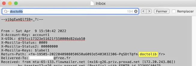

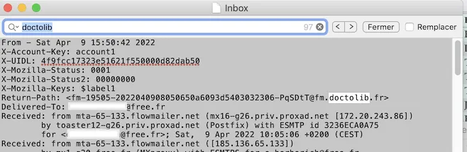

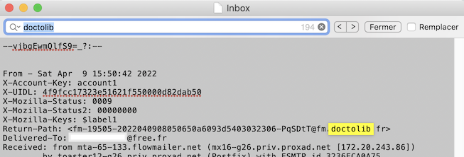

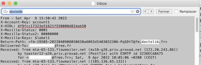

    • 10. April 2022 um 21:39
    Zitat von milupo
    Ich habe mich lediglich auf den Satz des TE bezogen, dass wohl Verschieben das gleiche wie Löschen wäre. Dem habe ich widersprochen.
    Und ich habe dir widersprochen :)
    Weil nach meinem Verständnis beide Vorgänge technisch gesehen das selbe Schema benutzen:
    Text einer Mail aus einer Mbox-Datei kopieren und in einer anderen Mbox-Datei einfügen, wobei die Mail aus ihrem ursprünglichen Ordner verschwindet und im Zielordner in der Konten/Ordnerliste angezeigt wird. Der Unterschied zum Verschieben ist lediglich der, dass beim Löschen der Zielordner Papierkorb heißt.
    Ein Beispiel:
    ich verschiebe eine Mail von Doctolib von gestern aus meinem POP Posteingang in den (bislang) leeren Posteingang der Lokalen Ordner.
    Wenn ich danach die Inbox Datei meines POP-Kontos öffne, sehe ich dies
    Und wenn ich die Inbox des Zielordners in Local Folders öffne, siehe ich das
    Bitte den X-Mozilla-Status in beiden Bildern beachten.
    Du kannst es ja auch selber mal testen :)
