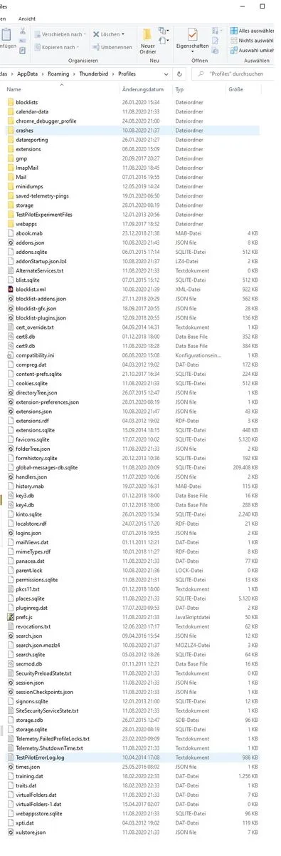

    ich bin jetzt mehrere Abende in Folge an dem Versuch gescheitert, mein Thunderbird-Profil von einem Windows-Rechner (W10) auf einen Ubuntu-Rechner migrieren. Ich habe verschiedene Anleitungen ausprobiert, bin aber jeweils aus verschiedenen Gründen auf Umsetzungsschwierigkeiten gestoßen - entweder sah die Verzeichnisstruktur bei mir völlig anders aus oder aber Thunderbird hat bei mir anders reagiert als in der Anleitung beschrieben. Manches habe ich vielleicht auch nicht richtig verstanden. Ich bin kein Techie und bitte um Nachsicht, falls ich irgendeine passende Anleitung übersehen haben sollte oder nicht gleich alles verstehe.
    Was ich bisher getan habe:
    1. Ich habe den Inhalt des Ordners C:\Users\Niklas\AppData\Roaming\Thunderbird von meinem Windows-Rechner auf eine externe Festplatte kopiert – der Inhalt sieht bei mir so aus.
    (Hierbei hat mich etwas verunsichert, dass in den von mir ergoogelten Anleitungen zum Thema “Migration von Thunderbird von Windows zu Ubuntu” z. T. von Ordnern die Rede war, die auf .default oder .default-release endeten und sich im Ordner “Profiles” befinden sollen. Derartige Ordner habe ich in meinem Windows-Thunderbird auf keiner Ebene gefunden.)
    2. Dann habe ich auf dem Ubuntu-Rechner den Inhalt des Ordners .thunderbird gelöscht und die o.g. Daten dort eingefügt.

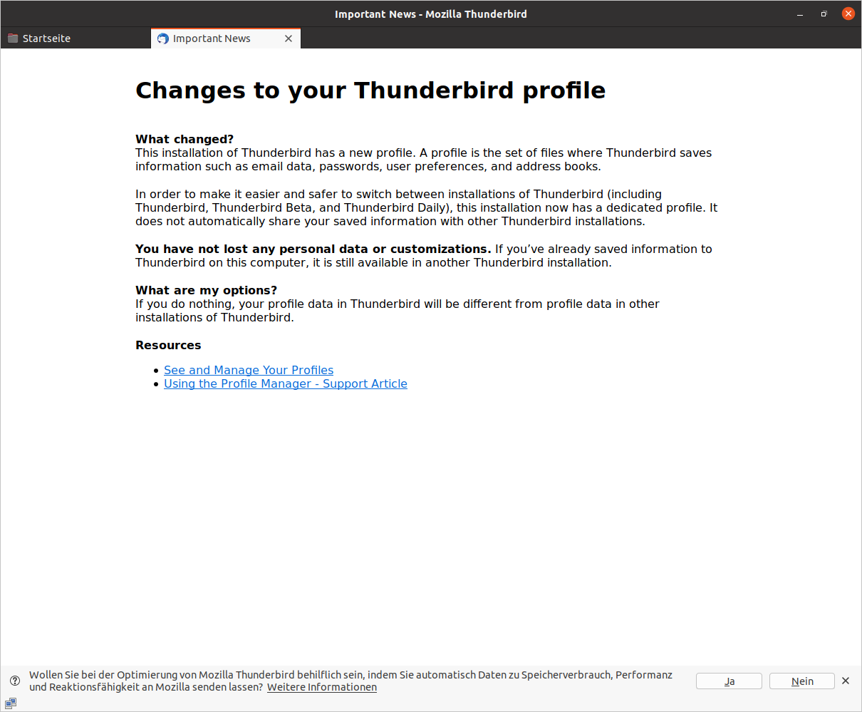

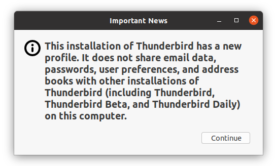

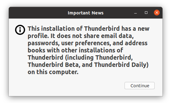

    4. Mit Thunderbird öffnete sich ein Fenster mit folgendem Wortlaut „This installation of Thunderbird has a new profile. It does not share email data, passwords, user preferences, and address books with other installations of Thunderbird (including Thunderbird, Thunderbird Beta, and Thunderbird Daily) on this computer.“
    Gleichzeitig erstellte Thunderbird automatisch im Ordner .thunderbird einen Ordner namens “gjbxgdtd.default-release” und veränderte die Dateien installs.ini und proviles.ini so, dass sie Verweise auf diesen neuen Ordner enthielten.

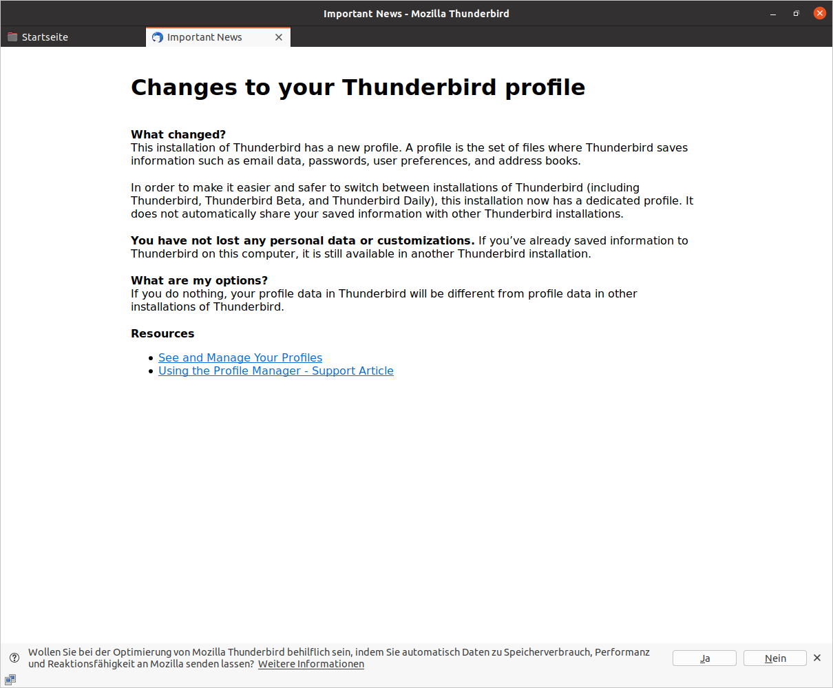

    5. Als ich in o.g. Fenster “Continue” klickte, kam ich zu einer neuen Seite mit zwei Optionen: „See and Manage Your Profiles“ oder „Using the Profile Manager – Support Article“.
    6. Wenn ich letzteres klicke, kommt eine Fehlermeldung.

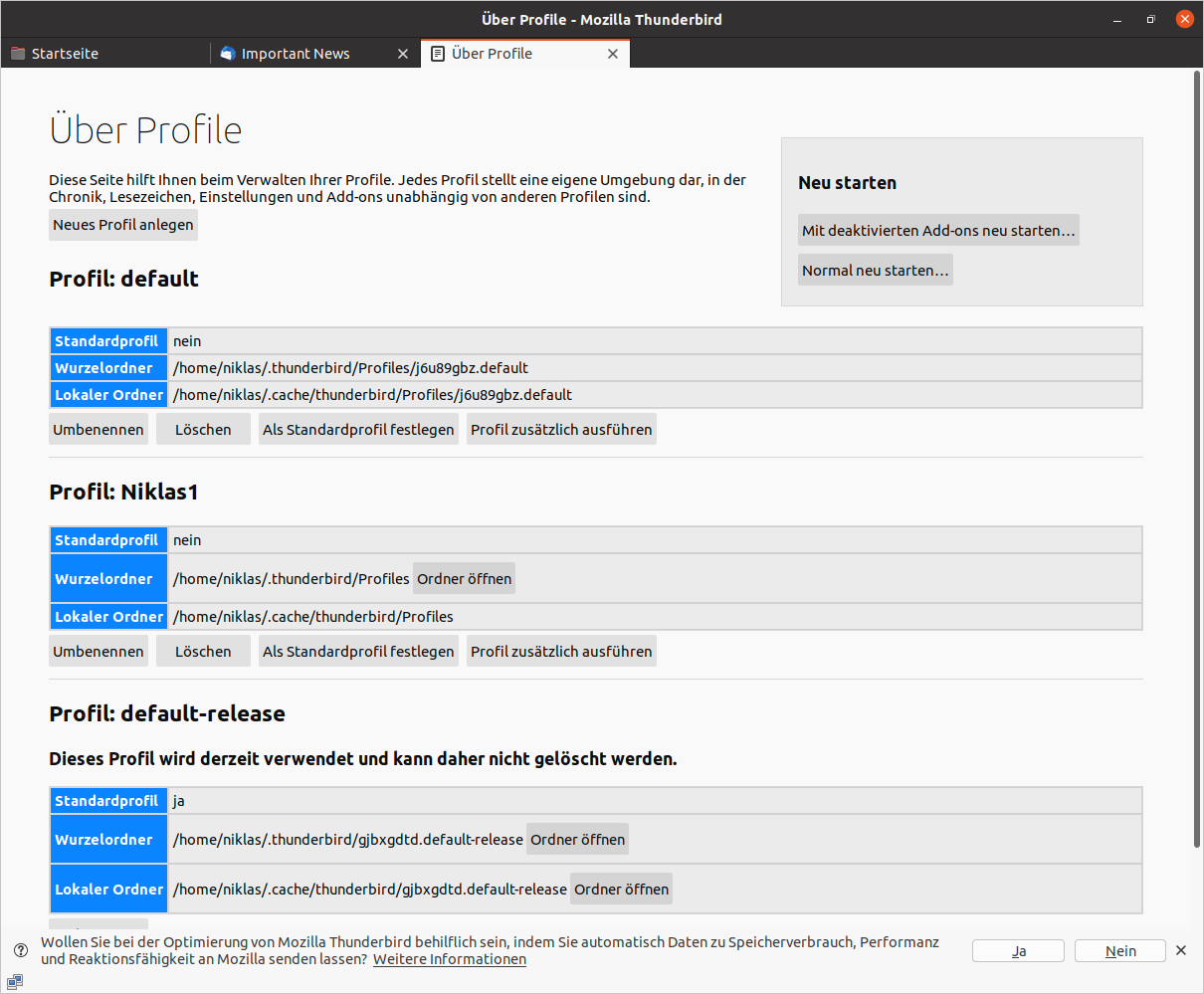

    7. Bei “See and Manage Your Profiles” werde ich zu einer Seite geleitet, wo ich unter drei Profilen („default“, Niklas1 (mein altes Profil, das ich importieren möchte) und „gjbxgdtd.default-release”) festlegen kann, welches das Standardprofil sein soll. Automatisch als Standardprofil eingestellt ist das dritte.
    8. Ich habe daraufhin “Niklas1” als Standardprofil eingestellt. Danach hatte ich die Möglichkeit, entweder „Normal neu starten“ oder „Mit deaktivierten Add-ons neu starten“ zu wählen.

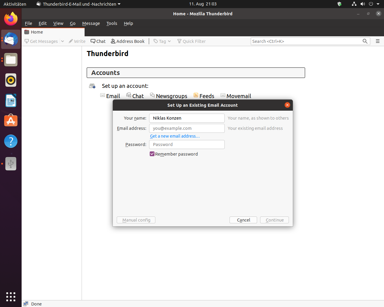

    9. Wenn ich „Normal neu starten“ wähle, ignoriert Thunderbird, dass ich das alte Profil als Standard eingestellt habe, verhält sich, als hätte ich gar nichts importiert und fordert mich auf, ein neues Profil anzulegen (set up an existing email account).

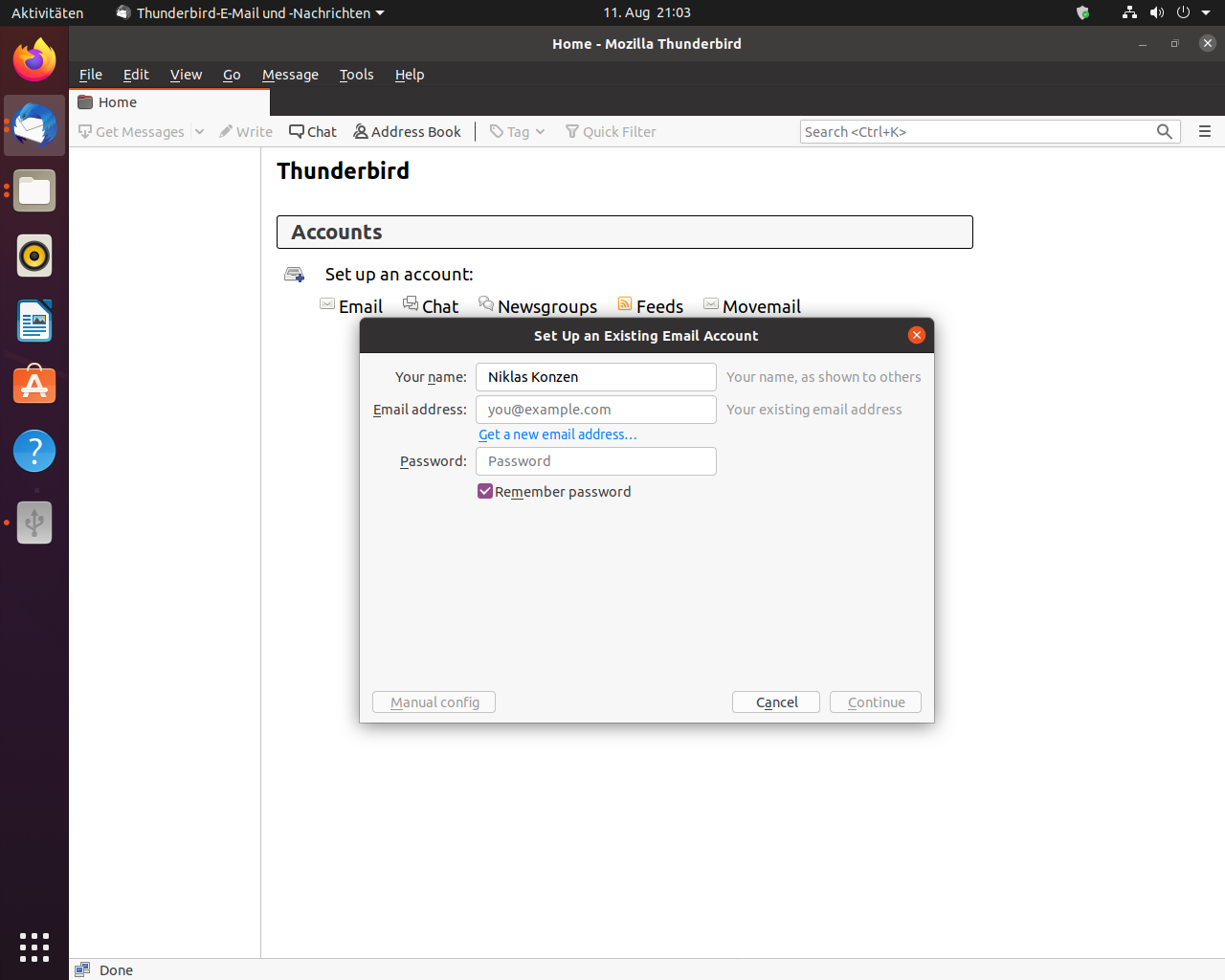

    Damit kann ich dann zwar meine Emailkonten einrichten und IMAP-Daten herunterladen, aber es erscheinen keine Emails, die nur lokal gespeichert waren und die ich ja eigentlich mit meinem Profil importieren wollte.
    (Das gleiche Ergebnis erziele ich übrigens auch, wenn ich auf dem Zielrechner Thunderbird deinstalliere, die im Ordner .thunderbird automatisch bei Installation erstellten Dateien lösche, stattdessen die Daten aus meinem alten Thunderbird-Verzeichnis einfüge, dann Thunderbird neu installiere und starte.)
    10. Wenn ich bei 8. die zweite Option wähle, werde ich aufgefordert, Thunderbird entweder in „Safe Mode“ auszuführen (gleiches Ergebnis wie oben) oder aber eine oder beide Boxen „Disable all add-ons“ und / oder „Reset toolbars and controls“ anzuklicken und darunter „Make changes and restart“ zu wählen (diese Option lässt sich aber nicht anklicken bzw. Thunderbird reagiert nicht, wenn ich darauf klicke).

    ... und wie sieht der Inhalt dieses Ordners bei Dir dann aus? Zeig doch bitte mal den Inhalt des leicht blau hinterlegten Profiles-Ordner aus Deinem ersten Screenshot. Das sollte erst mal geklärt werden, bevor man über 'was wohin von Win nach Linux kopiert werden muss' weiter vorgehen kann.
  • Niklas
    10
    11. Aug. 2020
    • 24. August 2020 um 21:30
    Guten Abend Sehvornix!
    Der Ordner Profiles sieht bei mir so aus:
    914
    2.612
    • 24. August 2020 um 22:19
    Tja, das ist so in etwa das, was sonst in <xxxxxxxx>.default oder <xxxxxxxx>.default-release zu finden ist. Wie mag das zustande gekommen sein?
    So eine Struktur erwartet Thunderbird nicht. Es funktioniert auf Deinem Quell-Rechner, aber die Migration auf ein anderes System stellt sich jetzt schwierig dar. Ehrlich gesagt, da kann ich momentan nicht einschätzen, welche Nebenwirkungen daraus entstehen. Normalerweise braucht es unterhalb von Profiles eben diese folgenden beiden Ordner <xxxxxxxx>.default und <xxxxxxxx>.default-release. Die Inhalte dieser beiden vorgesehenen Verzeichnisse können nicht einfach auf ein Verzeichnis verdichtet werden.
    Vermutlich wird es auch schwierig, diesen Inhalt einfach so in eine andere Struktur mit <xxxxxxxx>.default-release dazwischen zu stellen. Eventuell bleibt Dir nichts anderes übrig, als unter Linux ein neues Profil zu akzeptieren (das durch die Installation entsteht) und in dieses Profil selektiv die Mailarchive und einige weitere Daten zu übernehmen.
    Mal sehen, wie andere die Lage einschätzen und welche Ideen dazu noch geäußert werden.

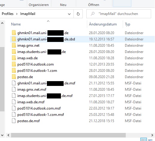

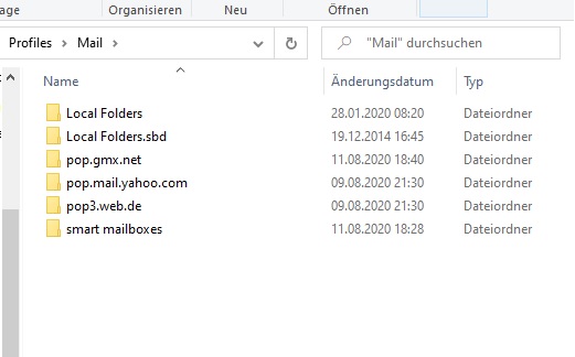

    Oben schreibst Du, dass zuvor als Vorbereitung eine Umstellung der Konten (aller?) von POP3 auf IMAP durchgeführt wurde. Warst Du mit der Umstellung komplett durch und alle gewünschten Mails liegen nun auf dem Server in den entsprechenden IMAP-Profilen oder hast / hattest Du noch weiter lokal gespeicherte Mail-Objekte aus den vorherigen als POP3 eingerichteten Konten?
    Könntest Du deshalb auch noch mal zwei Screenshots der Inhalte von den beiden Ordnern ImapMail und Mail posten?

    Ich hatte alle noch aktiven Emailaccounts von POP auf IMAP umgestellt. Damit kann ich alle Emails, die auf den Servern meiner Emailprovider gespeichert sind, synchronisieren. Ich kann aber, wenn ich alles richtig verstanden habe (sonst korrigiere mich bitte), auf diese Weise einen Teil meiner Emails nicht in das neue Profil übertragen, nämlich
    – Emails, die aus inaktiven Emailaccounts stammen (z. B. Uni-Emailaccount aus meiner Studentenzeit, die es längst nicht mehr gibt)
    – Emails aus Accounts, in denen ich POP eingestellt hatte, aus dem Zeitraum, bevor ich auf IMAP umgestellt hatte (denn POP heißt doch, dass die Emails vom Server heruntergeladen und dann gelöscht werden?)
    Diese Emails, die wie gesagt bis 2002 zurückgehen, existieren nur noch lokal. Ansonsten brauche ich nichts zu übernehmen: Das Adressbuch habe ich nach meiner Erinnerung nie benutzt, an Add-Ons kann ich mich auch nicht erinnern. Aber mein Emailarchiv würde ich nach Möglichkeit schon gern mitnehmen.
    Hier die beiden Screenshots:
    ImapMail:
    Mail:

    Hallo Niklas,
    Thunderbird mit --allow-downgrade zu starten kannst Du Dir ersparen, wenn Du nicht weiter versuchst, das alte Profil zu Ubuntu zu übernehmen. Daher schreibe ich die weiteren Zeilen davon ausgehen, dass Du quasi mit einem neu erstellten Profil unter Ubuntu weiterarbeitest und es jetzt nur noch darum geht, Teildaten aus dem bisherigen Profil zu integrieren.
    Daher: IMAP, ok, nichts weiter zu tun.
    Richtig. Nicht durch Einrichtung von jetzt noch aktiven Postfächern mittels IMAP. Da besteht keine Verbindung zu den alten per POP3 abgeholten Mails. Aber das geht in kleinteiliger Handarbeit natürlich trotzdem.
    Dein erster Screenshot spiegelt also die jetzt wieder aktiven Postfächer, die mittels IMAP angebunden sind, wieder?
    Den Inhalt dieses Ordners lässt Du dann für die weiteren Schritte unverändert. Das ist der Bereich, mit dem Thunderbird jetzt aktiv arbeitet. Da wird also nichts mehr reinkopiert.
    Für alle Fälle ist es immer gut, vor Arbeiten am Profil ein Backup zu erstellen. Wenn noch nicht geschehen, dann empfehle ich Dir, das jetzt zu tun. Meint, den Ordner .thunderbird komplett wegsichern.
    Der zweite Screenshot zeigt noch drei POP3-Postfächer, um die es gehen kann. Local Folders ist in gewisser Weise außen vor und smart mailboxes kann ignoriert werden.
    Da es ein Local Folders.sdb gibt, hattest Du Dir zuvor im Bereich des Pseudo-Kontos 'Lokaler Ordner' auch noch Unterordner angelegt. Das ist jetzt tatsächlich relativ einfach: Thunderbird beenden und nur die beiden Dateien Local Folders und Local Folders.sdb an genau die Stelle auf dem Ubuntu-System kopieren und damit die vorhandene Datei Local Folders überschreiben. Die andere dürfte noch nicht vorhanden sein. Danach kannst Du das Ergebnis dieses Teilschrittes prüfen, in dem Du Thunderbird wieder startets und nachschaust.
    Das Vorgehen für die anderen alten Postfächer ist etwas tricky. Hier musst Du in Thunderbird erst einen Platzhalter bauen, bevor Du die jeweiligen Daten dann da reinkopierst. Ideal wäre in dem Sinne, wenn Du pseudomäßig nacheinander ein gmx.net, ein mail.yahoo.com und ein web.de Konto anlegen würdest. Die eine kleine Klippe dabei ist, dass Du ja keine funktionierenden Zugangsdaten für diese Konten hast und eigentlich soll das auch nicht mit echten Zugangsdaten durchgeführt werden. Im entsprechenden Einrichtungs-Assistenten von Thunderbird, kannst Du den Vorgang aber abbrechen, ohne dass das Postfach bestätigt wird. Da ist unten links ein Button Erweiterte Einstellungen. Sobald formal sinnvolle Daten in den Feldern eingetragen sind, kann man den klicken und gelangt so aus dem Einrichtungsdialog raus und hat letztlich ein funktionsloses Konto angelegt. Schlimmstenfalls gibts beim Kontenabruf Fehlemeldungen, weil die Zugangsdaten ja nicht funktionieren können. Später kann man diese Postfächer vom Abruf ausnehmen. Aber für den Moment kann man das auch ignorieren. Auf Dateiebene sollten sich bei Nutzung der entsprechenden Angaben gmx.net / mail.yahoo.com / web.de jeweils im Mail-Ordner wieder so benannte Ordner einfinden. Das sind nun Deine Zielordner für das Rüberkopieren der Daten aus dem alten Profil. Selbst wenn die nicht 100%ig identisch benannt sind, funktioniert das, da es nur um die Inhalte dieser alten Ordner geht, die in die neuen Zielordner übertragen werden müssen.
    Kopieraktionen immer bei geschlossenem Thunderbird. Nur um es noch mal betont zu haben.
    Die abook.mab ist in der Tat mit 4 kb ziemlich klein, aber nicht so klein, dass da nichts drin sein kann. Eventuell s.g. 'Gesammelte Adressen'. Kann einen Versuch wert sein. Mach halt eine Sicherungskopie von der neuen leeren abook.mab unter Ubuntu und überschreibe mit der aus dem alten Profil (bei geschlossenem Thunderbird). Dann kannst Du nachschauen, ob und was im Adressbuch enthalten ist.
