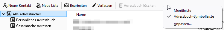

    Guten Morgen zusammen,
    ich möchte meine Kontakte als csv Datei exportieren. Die Anleitung:
    (https://www.thunderbirdtooutlook.com/de/instruction…cts-to-outlook/)
    funktioniert nicht, da bei mir kein Feld im Adressbuch ist "Tool - und dann Export" (siehe Anhang).
    Mein Thunderbird ist aktuell und hat die Updates.
    Können Sie mir bitte sagen, warum bei mir die Felder fehlen und wie ich diese bekomme? DANKE

    Du musst die Menüleiste einblenden. Rechtsklick auf die Leiste mit Neuer Kontakt usw. , dann Häkchen setzen bei Menüleiste.

    OHHHH neee wie einfach. Da wäre ich nie drauf gekommen. Vielen Dank, dass hat mir sehr geholfen!!! Liebe Grüße, Christina
