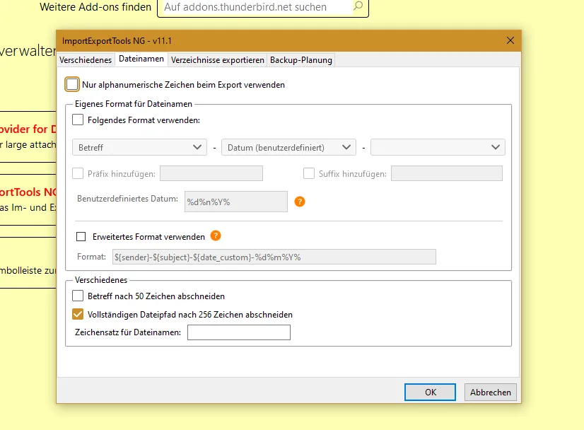

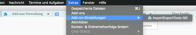

    Wenn du die Erweiterung ImportExportTools NG installierst, kannst du die Namensgebung der *.eml Dateien in den Einstellungen dieses Add-ons festlegen :

    Hallo Mapenzi,
    als ich die Nachricht über AW zu dem Thema (0.11.2021 ) erhielt, hatte ich natürlich die Lösung erhofft, denn abgewandelt betrifft sie mich ebenfalls.
    Für mich kann ich für das Add-on überhaupt keine Reaktion vermerken. Wo / was ich auch eingebe, absolut keine Veränderung ( trotz jeweiligem Neustart )
    Die 1. Schwierigkeit, ist an die Stelle zu kommen, die Dein 1. Bild zeigt; das 2. erscheint bei mir auch - jegliche Eingabe, keine Reaktion
    ( Ich benötige : Name Absender, Betreff, Datum ( d/m/Y ) )

    • 8. November 2021 um 16:14
    Ich habe diesen Screenshot versehentlich in der Version TB 78 gemacht.
    In TB 91 musst du im Tab "Add-ons-Verwaltung" >> "Erweiterungen" auf das Symbol des Schraubenschlüssels klicken, um in die Einstellungen der Erweiterung zu kommen :

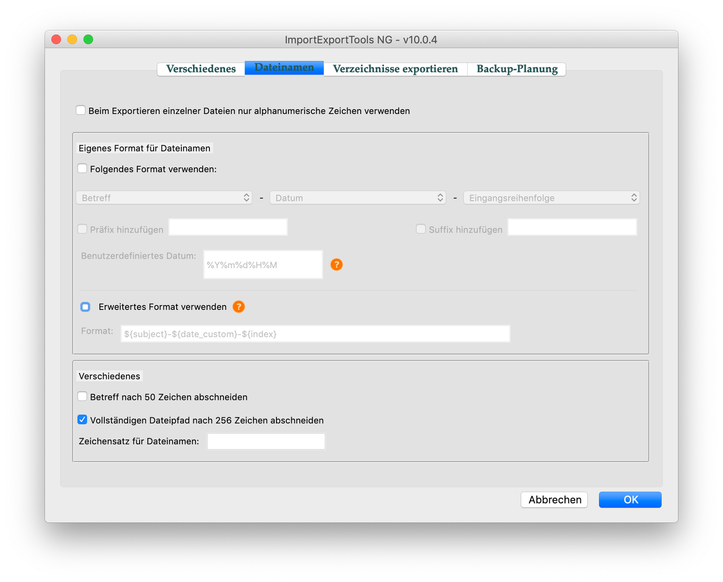

    So + mehr habe ich also schon herumprobiert, aber nie eine Änderung des Dateinamens beim "speichern unter"

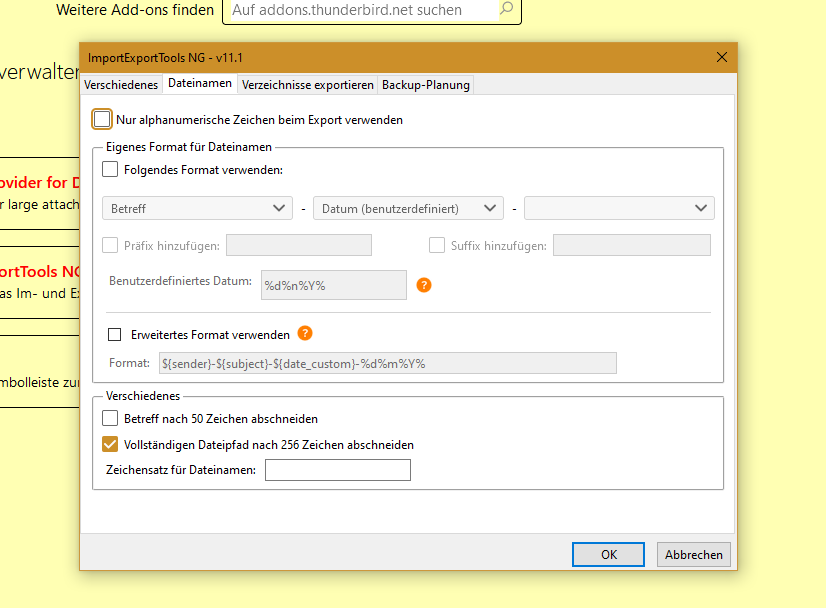

    Ich weiß nicht, was daran so kompliziert ist.
    Vielleicht stellst du dir unter "Änderung des Dateinamens" beim Speichern im *.eml Format etwas anderes vor.
    Bei den Einstellungen im Reiter "Dateinamen" kannst den Namen der .eml Dateien so anpassen, wie du es gerne hättest.
    Willst du lieber den Betreff am Anfang oder lieber das Datum, ... etc ? Willst du ebenfalls den Sender oder den Empfänger im Namen? Du musst selber entscheiden, was in den Dateinamen rein soll und in welcher Reihenfolge
    Hier als Beispiel :
    Mit diesen Einstellungen sieht der Name einer von mir gespeicherten im .eml Format gespeicherten Mail so aus
    Du kannst genau so gut mit dem Datum anfangen, danach den Betreff, usw

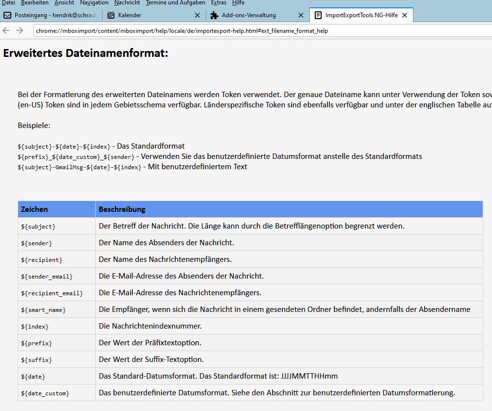

    die Funktion smart-Name kann man für das erweiterte Dateinamensformat verwenden, benutzbare Funktionen werden angezeigt, wenn man auf das kleine Fragezeichen klickt (in den Einstellungen des Add-ons im Reiter Dateinamen und dann neben "erweitertes Format verwenden"):
    Das wäre eigentlich das richtige, wenn es denn die Namen auch ausgeben würde...

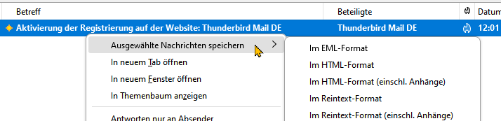

    Den gleichen Fehler habe ich auch gemacht. Speichern wollte ich (wie du) gewohnheitsgemäß mit "speichern unter".
    Die Erweiterung hat dafür jedoch "Ausgewählte Nachrichten speichern" eingebaut.

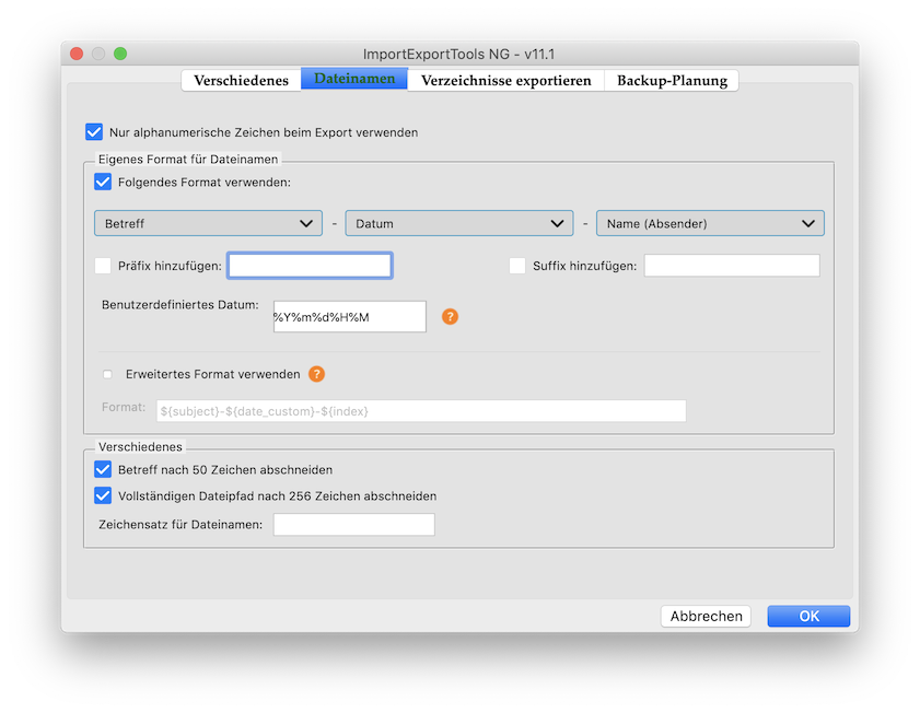

    Man kann immer noch die Funktion "Speichern unter ...." im R-Klick-Menü benutzen. Das ist die native Speicherfunktion von TB. Dabei kann der Speichernamen allerdings nur manuell verändert werden.

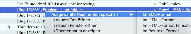

    Die Erweiterung bietet zusätzliche Optionen an, darunter eine individuelle Wahl des Speichernamens.
    Ich glaube, das ist die Schwierigkeit beim Benutzen dieser Erweiterung. Außerdem hat sich die Maske des Dateinamens seit der v10 geändert, was nicht zum Verständnis beiträgt.

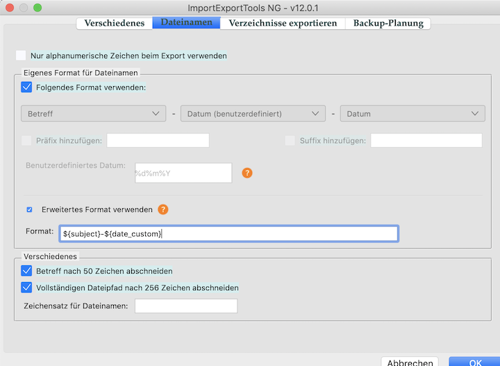

    Ich habe eben die Version 12.0.1 getestet mit positivem Ergebnis:
    meine Einstellungen für den Dateinamen:
    Das R-Klick Menu beim Speichern mit der Erweiterung
    Hier das Ergebnis:
    die erzeugte .eml Datei auf meinem Desktop. Der Dateiname enthält nur den Betreff und das Datum. Er ist also mit dem Add-on nach den Vorlieben des Benutzers einstellbar

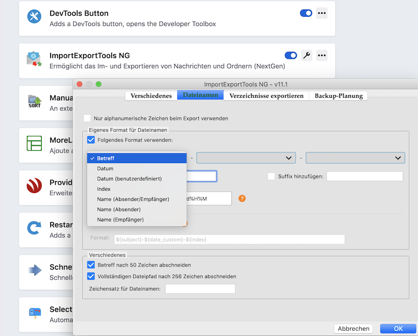

  • Mammutspaeher
    28. Okt. 2021
    • 20. Oktober 2022 um 17:10
    Hallo Mapenzi - ganz toll, dass sich nach fast 1 Jahr doch eine Lösung auftat !
    Ich bin Deinen Einstellungen gefolgt bzw. die existierten noch in der Maske. Allerdings musste ich doch noch herumbasteln und das Ergebnis
    ( meiner Wunscheinstellung) gebe ich hier gerne weitert, ich bin überzeugt, das hilft noch weiteren "Verzweifelten" ...
    - offenbar ist es notwendig, im Feld "Benutzerdefiniertes Datum " die gewünschte Eingabe zu machen; die Unterstriche habe ich mir ausgedacht zur Trennung ( = angenehmerer Lesbarkeit ), funktionieren offenbar ( dazu Haken bei "Folgendes Format " raus, dann wieder ein + )
    - Texteingabe erweitertes Format, siehe screenshot; ( das "${prefix} habe ich aus der NG-Hilfe verstanden und übernommen )
    - probeweise habe ich die Limitierung "50" deaktiviert
    - auch mit mehreren Mails nun gerae habe ich immer "meine" Einstellung automatisiert !
