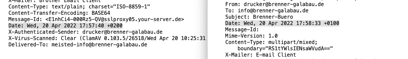

    Mein Sohn hat einen neuen Multifunktionsdrucker gekauft. Diesen habe ich auch erfolgreich eingerichtet. Das Problem besteht im Bereich Scan2Mail. Ich habe alle Angaben ausgefüllt und auch das Senden einer Kontrollmail funktioniert anstandslos. Scannt man allerdings ein Dokument am MFD, kommt die Mail zwar richtig an, Thunderbird zeigt in der Spalte Zeit allerdings eine Zeitangaben die 1 Stunde in der Zukunft liegt.
    In den Mails (Konfigurations-Email und Scan-Email) kann man erkennen, dass die Mails den Zeitstempel einmal mit "+200", das andere mal aber mit "+100" setzen.
    Bild der beiden Stellen:
    Ich vermute, dass Thunderbird genau das "durcheinander" bringt. Da ich aber nicht der Crack in solchen Sachen bin, wäre es super, wenn mir jemand bei der Interpretation der Mails helfen könnte. In anderen E-Mail-Programmen werden die Mails richtig einsortiert (Mail - Apple) oder sie werden richtig einsortiert, aber es wird eine falsche Zeit angezeigt.

    Der Drucker generiert, im Gegensatz zur Konfigurationsmail, bei einer echten Mail ein falsches Datum – was eindeutig zu erkennen ist, vergleicht man es mit den 'Received'-Headern.
    Der Offset von '+0100' gibt den Abstand zu UTC an: (Date: Wed, 20 Apr 2022 17:58:33 +0100).
    Daraus macht TB z. B. bei uns, da wir im Moment Sommerzeit haben, 18:58:33 CEST (= 16:58:33 UTC + 2 Stunden).
    Wenn es keine weiteren versteckten Einstellmöglichkeiten (Zeitzone?) gibt, sieht das für mich nach einem Fehler des Druckers aus.

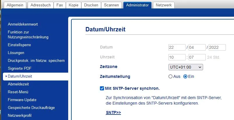

    j.kleis welche Uhrzeit ist denn im Drucker eingestellt bzw. welche Zeitzone hat der Drucker? Beherrscht er überhaupt die Sommerzeit-Umschaltung?
    UTC+1 wäre MEZ (MittelEuropäische Zeit)
    UTC+2 hingegen wäre MESZ (MittelEuropäische SommerZeit).
    Wenn der Drucker hier die Zeitzone MEZ (UTC+1) hat und somit auf Normalzeit stünde, aber dennoch auf "Jetzt-Zeit" eingestellt ist, würde er in seinen Scan-2-Mail-E-Mails tatsächlich eine falsche Zeitangabe mitliefern.

    Zurück zum Problem von j.kleis , Zeiteinstellung hier geprüft und alles beachtet?
    UTC+01:00 entspricht Berlin.
    und

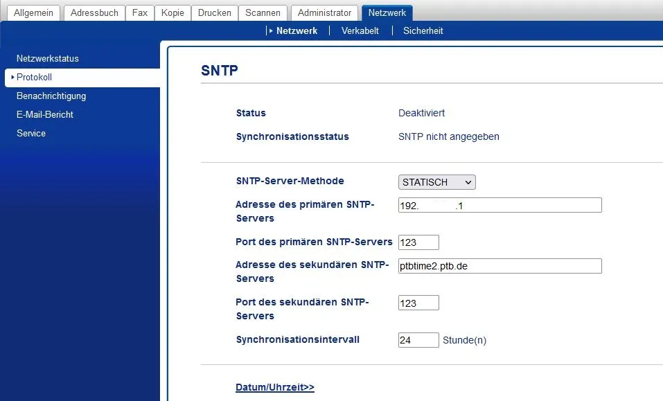

    Wurde das beachtet? Der primäre SNTP ist hier meine Fritz!Box (die muss dann aber auch als Zeitserver konfiguriert sein) bzw. alternativ die PTB in Braunschweig.
