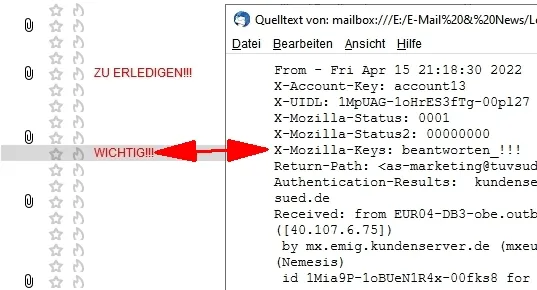

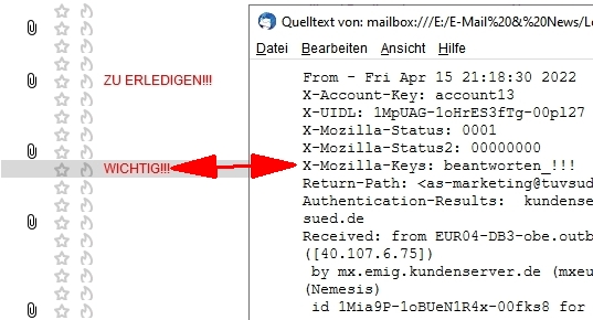

    Ich habe hier einen Bug (oder ist es keiner?), den ich schon seit längerem beobachte (erstmals in V. 60.9, evtl. schon früher...)
    Wenn man den Quelltext einer mit einem Schlagwort belegten Mail ansieht, stellt man fest, daß der Text in x-mozilla-keys nicht mit dem gewählten Schlagwort übereinstimmt, sodern offensichtlich das davor befindliche Schlagwort eingetragen ist. D.h. die Duchnumerierung der Schlagwörter von 1-9 scheint in den x-mozilla-keys den Nummern 0-8 zu entsprechen, wodurch das erklärbar wäre.
    Aber diese falsche Nummerierung wird offensichtlich bei der Anzeige der Mailzeile wieder korrigiert, daher merkt man das nicht wenn man den Quelltext nicht ansieht...
    Meine Schlagwörter:
    Aber es fällt nicht auf, weil in der Mail das richtige Schlagwort angezeigt wird...
    Kann mir das jemand erklären?
    Danke für Beiträge,
    Wolfgang

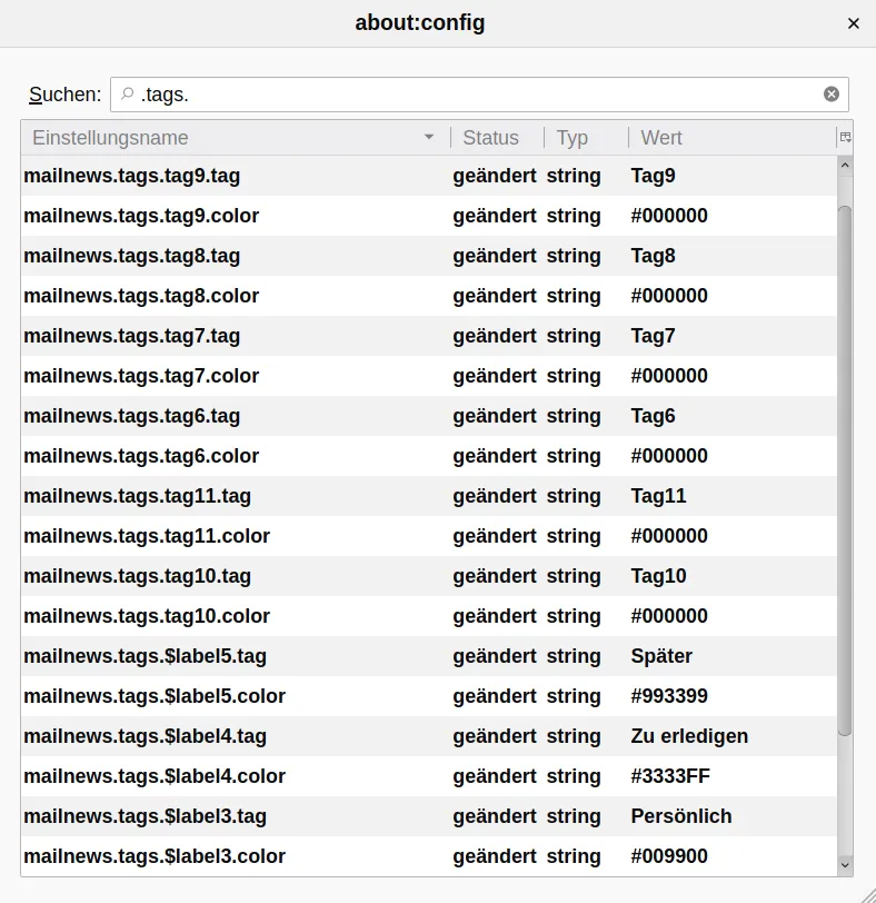

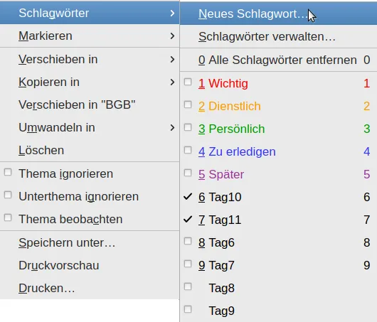

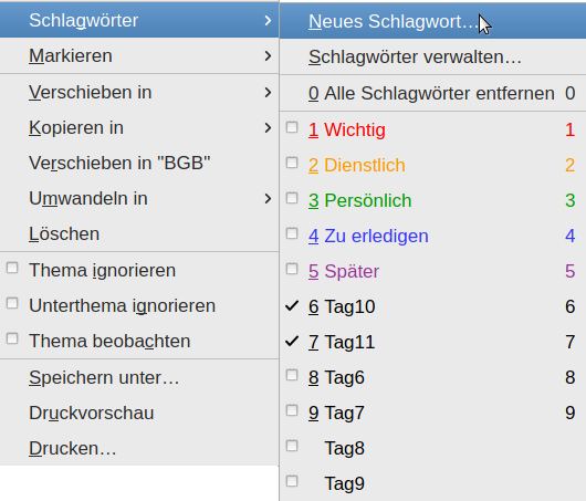

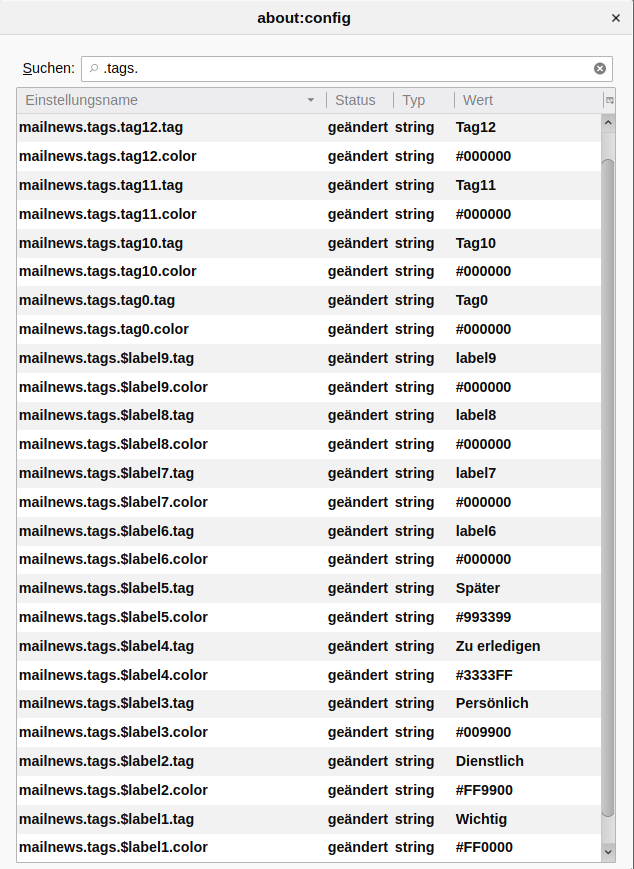

    Eine Erklärung habe ich nicht, aber ich kann bestätigen, daß merkwürdige Dinge passieren, wenn man versucht, mehr als 9 Schlagwörter zu definieren.
    Beispiel: Zusätzlich zu den 5 Standard-Schlagwörtern habe ich 'Tag6' bis 'Tag11' hinzugefügt. In der Übersicht sieht das dann so aus:
    Dabei schieben sich die Schlagwörter > 9 zwischen die Standard-Schlagwörter und die vorher definierten.

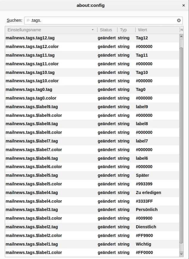

    In 'about:config' sieht das entsprechend so aus:
    Bearbeitet/löscht man Schlagwörter, während sie in einer Mail aktiv sind, wird die Zeile 'X-Mozilla-Keys: …' nicht unbedingt aktualisiert!
    Vielleicht läßt sich das Verhalten bei dir auf ähnliche Manipulationen zurückführen. Ich konnte es bei meinen Versuchen nicht nachstellen.
    Ein Blick in 'about:config' mit dem Suchbegriff '.tags.' bringt vielleicht mehr Erleuchtung …

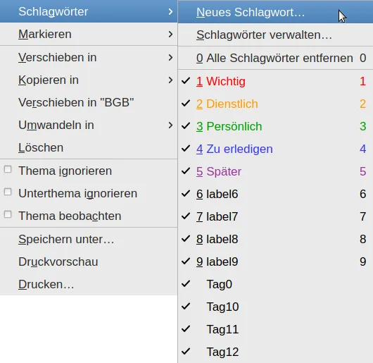

    Neue Erkenntnisse:
    Bei weiteren Versuchen habe ich zuerst über 'about:config' die Schlüssel 'mailnews.tags.$label6.*, … mailnews.tags.$label9.*' manuell hinzugefügt, danach über das Menü 'Neues Schlagwort …' Tag10, Tag11, Tag0, Tag12 (in dieser Reihenfolge)
    Wie man erkennen kann, sorgen '$label1 … $label9' für eine feste Zuordnung zu den Tasten 1-9, während weitere Schlagwörter alphabetisch eingeordnet werden:
    Versieht man eine Mail mit allen oben gezeigten Schlagwörtern, enthält 'X-Mozilla-Keys:' trotzdem nur max. 10 Einträge (was für eine interne Numerierung von 0-9 spricht),
    [box]
    X-Mozilla-Keys: $label1 $label2 $label3 $label4 $label5 $label6 $label7 $label8 $label9 tag12[/box]
    obwohl sie im Nachrichtenfenster zu sehen sind:

    Zitat von mausebär
    Tatsache ist, daß bei den X-Mozilla-Keys ein falscher Eintrag steht,
    Ok, jetzt sehe ich, auf was du eigentlich hinaus wolltest. Merkwürdig ist, dass bei dir im Quellcode dort überhaupt ein Klartext steht. Das ergibt wegen der Mehrsprachigkeit ja wenig Sinn. Dort sollte ein Platzhalter stehen.
    Bei mir steht dort folgerichtig so etwas:
    X-Mozilla-Keys: $label4
    Für das Schlagwort 4, was in der deutschen Version standardmäßig "Zu erledigen" ist.
    Das gilt nur für die Schlagwörter, die in 'about:config' mit einem führenden '$' im Schlüssel gekennzeichet sind. Für andere wird der Bezeichner in Kleinbuchstaben eingetragen, s.: #6.
    Das ist der Tat etwas verwirrend, weil der gewählte Name kleingeschrieben zum Platzhalter wird.
    Alle Schlagwörter bekommen einen internen Namen als Platzhalter, damit die Mehrsprachigkeit klappt. Ob der mit $beginnt oder nicht, ist zunächst einmal egal. Standardmäßig heißen sie $Label1 bis $Label5.
    Über den Wert von mailnews.tags.xxx.tag wird diesem Platzhalter dann der gewünschte Anzeigename zugewiesen. Ebenso über mailnews.tags.xxx.color die zugehörige Farbe.
    Legt man nun ein neues Schlagwort "Gaudi" an, erstellt Thunderbird daraus nicht den Platzhalter $Label6, sondern den Platzhalter "gaudie", hinterlegt unter mailnews.tags.gaudi.tag den Namen Gaudi und unter mailnews.tags.gaudi.color die Farbe dazu.
    Interessant wäre jetzt, zu erfahren, woran die Reihenfolge festgemacht wird. Die Nummern in $Label1 usw. sind es offensichtlich nicht, denn $Label1 usw. sind nur ein Text.

    Zitat von mausebär
    In der Tat hab ich mal versucht (das was aber noch bei der Version 60), mehr als 9 Schlagwörter anzulegen, was mir aber nicht gelungen ist. Dabei bin ich nicht tiefer in die prefs.js eingestiegen, sondern hab das mit "Bordmitteln" (Bearbeiten) versucht.
    Inzwischen konnte ich das Verhalten bei dir nachstellen mit folgenden Einträgen:[box]
    user_pref("mailnews.tags.beantworten_!!!.color", "#FF0000");
    user_pref("mailnews.tags.beantworten_!!!.tag", "WICHTIG!!!");[/box]
    Ich wette, so etwas findest du auch in deiner 'prefs.js'.
    Das Verwirrende war, daß es bei dir ein Schlagwort 'Beantworten' vor 'WICHTIG!!!' gibt, allerdings ohne Ausrufzeichen. In der Zeile 'X-Mozilla-Keys:' findest du jedoch 'beantworten_!!!' (aus Leerzeichen macht TB den Unterstrich '_'). Das bedeutet: 'beantworten_!!!' ist ein Überbleibsel von deinen Versuchen und ist für TB mit dem Schlagwort 'WICHTIG!!!' verknüpft. Es hat nicht mit der internen Numerierung zu tun.
    Um das Ganze auf die Schnelle zu bereinigen, schlage ich folgendes vor:
    1. TB beenden
    2. Backup der 'prefs.js' anlegen
    3. Mit einem Texteditor die 'prefs.js' so bearbeiten, daß der vordere Teil der relevanten Einträge so aussieht:[box]
    user_pref("mailnews.tags.$label1.color",
    user_pref("mailnews.tags.$label1.tag",
    user_pref("mailnews.tags.$label2.color",
    user_pref("mailnews.tags.$label2.tag",
    user_pref("mailnews.tags.$label3.color",
    user_pref("mailnews.tags.$label3.tag",
    user_pref("mailnews.tags.$label4.color",
    user_pref("mailnews.tags.$label4.tag",
    user_pref("mailnews.tags.$label5.color",
    user_pref("mailnews.tags.$label5.tag",
    user_pref("mailnews.tags.$label6.color",
    user_pref("mailnews.tags.$label6.tag",
    user_pref("mailnews.tags.$label7.color",
    user_pref("mailnews.tags.$label7.tag",
    user_pref("mailnews.tags.$label8.color",
    user_pref("mailnews.tags.$label8.tag",
    user_pref("mailnews.tags.$label9.color",
    user_pref("mailnews.tags.$label9.tag",[/box]
    Die Tag-Bezeichner und Farben kannst du aus den alten Einträgen übernehmen. Die Platzhalter '$label1'-'$label9' haben den Vorteil, daß sich die Zuordnung zu den Tasten 1-9 nicht ändert – egal wie du die Schlagwörter auch nennst.
    4. Speichern und TB starten
    Viel Erfolg!

  • Veteran
    • 30. April 2022 um 07:02
    Zitat von mausebär
    Wenn man ein neues Schlagwort zufügt, scheint es so zu sein, daß sich das neue Schlagwort eines der Nummern schnappt und die andern u.U. nach unten verschiebt, sodaß die Nummer von einem anderen Schlagwort belegt wird und das ursprünglich von dieser Nummer belegte Schlagwort dann "außerhalb" des Nummernkreises auftaucht.
    In der Standardeinstellung würde sich das nur auf Schlagwörter > 5 auswirken, da die Zuordnung der ersten 5 durch die Platzhalter '$label*' festgelegt ist, s. o. Ohne genaue Kenntnis der '.tags.'-Schlüssel in deiner 'prefs.js' läßt sich das Verhalten nach deinen Editier-Versuchen allerdings nicht mehr vorhersagen.
    Persönlich komme ich ganz ohne Schlagwörter aus, aber dein Problem fand ich so interessant, daß ich mich näher damit beschäftigt und die oben beschriebenen Erkenntnisse gewonnen habe. Zum Bereinigen des Chaos hilft m. E. nur die von mir vorgeschlagene Vorgehensweise.
