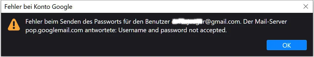

    Ich habe leider die Authentifizierungs-Umstellung bei Google auf "OAuth2" verpennt, sodass beim Abrufversuch der Mails meines Google-Kontos nachfolgen Fehlermeldung erschien:
    Ich habe im Internet recherchiert und auf der Thunderbird-Seite eine Lösung gefunden, die das "Senden" und "Empfangen" von Mails wieder möglich macht! :)

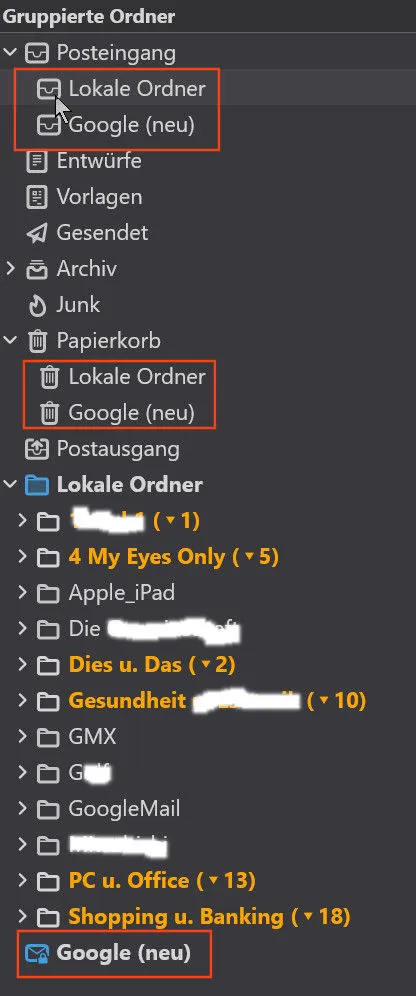

    Leider tauchten nach o. g. Lösung in der "Ordnerliste" (s. Abb. 2) Ordner auf (auch doppelt), die ich gerne wieder loswerden möchte. Diese habe ich im Screenshot durch rote Rahmen gekennzeichnet.
    Ferner tauchen die abgerufenen Mails vom Google-Konto gleich mehrfach auf z.B. in "Lokale Ordner und "Google (neu)" (1. roter Rahmen) und unter "Google (neu)" (unterster roter Rahmen) auf.

    In meinem "Starter-Thread" im zweiten Screenshot ("Gruppierte Ordner") stehen unter Posteingang noch zwei Unterordner ("Lokale Ordner" und "Google (neu)") und unter Papierkorb stehen ebenfalls die zwei Unterordner ("Lokale Ordner" und "Google (neu)"). Am Ende der der Ordnerliste steht "Google (neu)" (siehe rote Ramen).
    Diese Einträge sind erst nach der automatischen Erstellung des neuen Google-Kontos gemäß Anleitung von der Thunderbird-Support-Seite aufgetaucht
    Diese Einträge würde ich gerne wieder "loswerden"... ;)

    Da gibt es letztlich nichts los zu werden. Du nutzt die Darstellung "Gruppierte Ordner". Diese erstellt technisch gesehen für jeden "speziellen" Ordner (also Posteingang, Entwürfe etc.) jeweils einen virtuellen "Eltern-Ordner", in dem dann jeweils die "echten" Ordner untergeordnet gezeigt werden. Der "Eltern-Ordner" fasst die Inhalte der darin befindlichen "echten" Ordner zusammen.
    7.329
    154
    • 4. Juni 2022 um 15:43
    Vielleicht wurde früher der sogenannte "Globale Posteingang" für das POP-Konto verwendet. Diesen gibt es aber nur für POP-Konten. Deshalb wurde im Laufe der Jahre zusätzlich das Feature der "Gruppierten Ordner" eingeführt, welches sowohl mit POP als auch mit IMAP funktioniert. Beim "Globalen Posteingang" (Konten-Einstellungen des POP-Kontos → Server-Einstellungen → Erweitert) gibt es die oben gezeigte Darstellung dann nicht. Ich selbst würde allerdings das "alte" Feature des "Globalen Posteingangs" nicht mehr nutzen, da es langfristig immer wieder zu Verwirrung geführt hat, wenn man sich nicht mehr daran erinnern kann.

    Haken weg => Ordner weg!  8)
    Nur der Eintrag am Ende der Ordnerliste ("Google (neu)") (siehe roter Ramen) ist noch vorhanden. ;(

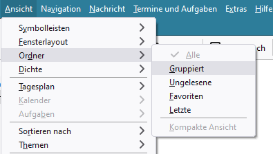

    Ist bei Menü -> Ansicht -> Ordner -> Alle -> ein Haken gesetzt?
    Ja.
